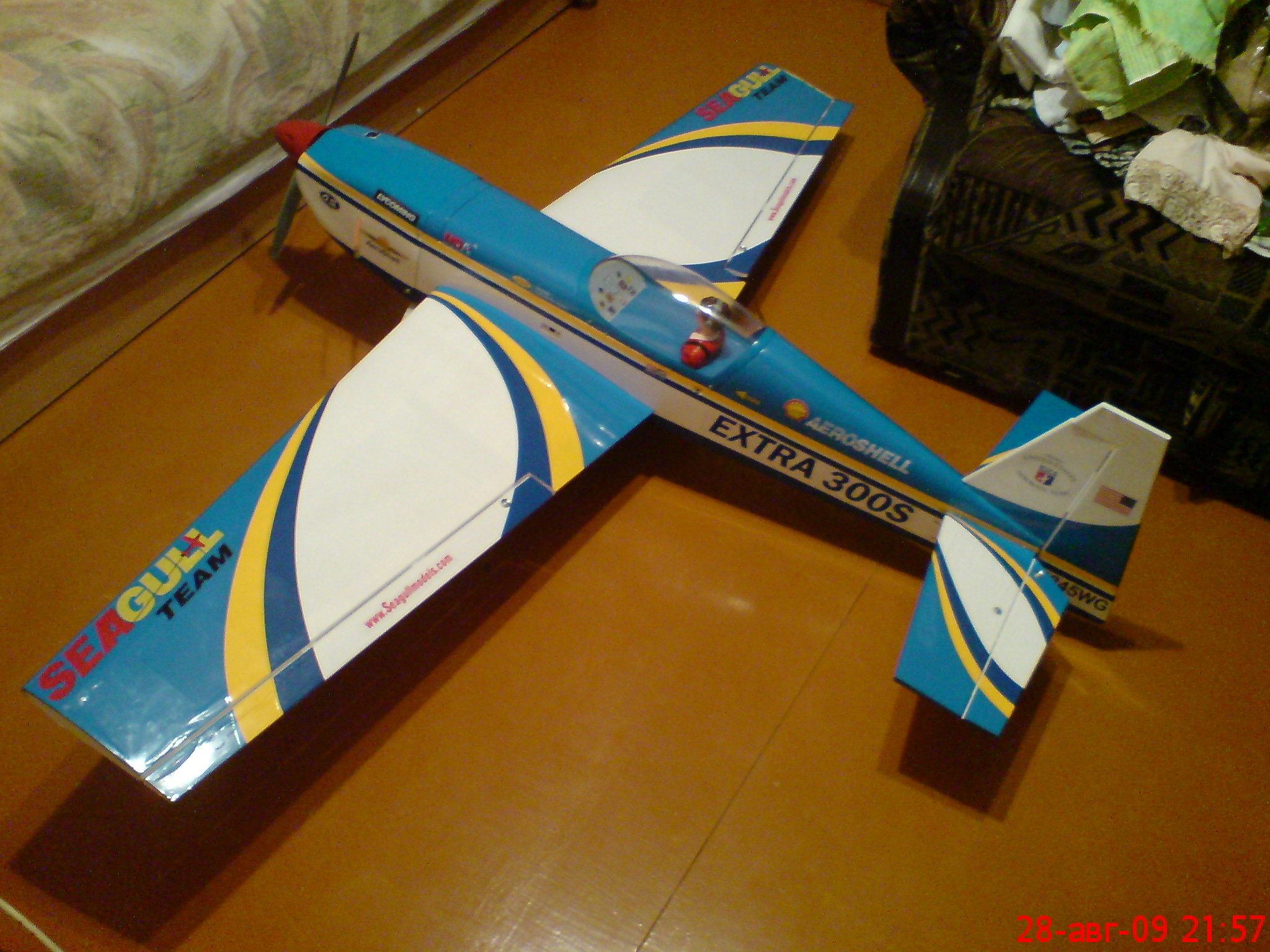

Перещелкнулся на двойные расходы, попродовал петельку. И тут чего-то я непонял: даю полный газ разгоняю , плавно руль на себя.
Уходит вверх и в штопор пытался делать бочки - они их как-то лениво (расходы максимальные) Может слишком разогнал? У меня даже тренер петли ровно делает!
Центровка правильная по инструкции.

А можно поподробнее: размер самолёта, применённые сервы, соотношение длины качалок к длине кабанчиков с учётом толщины руля (примерно - меньше единицы; больше, насколько), какая батарейка (кстати, в каком она состоянии?), примерно, на глаз - скорость.

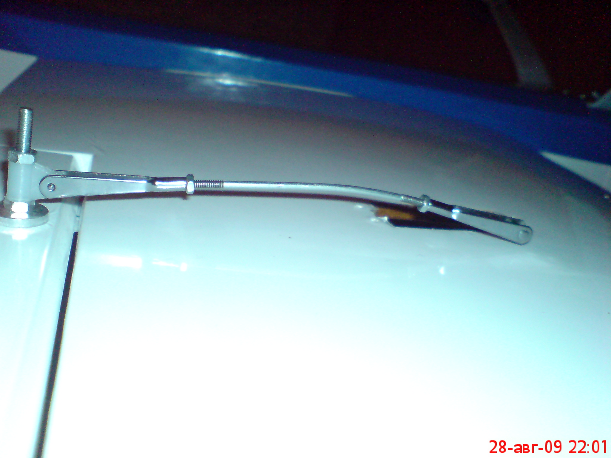

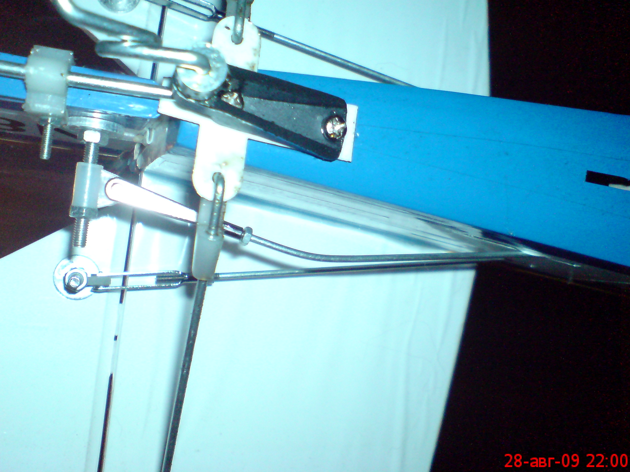

1. Хлипкие тяги. Если машинки работают, то изгибаются тяги, а рули нет!Народ! У меня большая радость! Сеглдня вечером облетал экстру 300 s . Самик взлетел с 5-ой попытки, И начал я круги нарезать!
2. Если руль высоты из двух половин, а тяга одна, значит крутится одна половина руля высоты, отсюда нессиметричное обтекание и пр. и пр.
3. Выгибается сама рулевая поверхность, вследствие малой жесткости.

Вообще-то такой самолёт для 3D пилотажа врядли подойдёт. В режиме висения обдува элеронов не хватит для удержания модели. И хвостовое оперение не справится, чтобы быстро реагировать на отклонения. Если у тебя рули высоты управляются от одной машинки советую переделать на одну тягу, а рули скрепить п-образной скобой. А второй совет поставить две машинки на рули высоты и замикшировать их с элеронами. Я себе на ЯКе так сделал, крутится как вентилятор даже в режиме висения.А вообще, этот самолет способен на 3д пилотаж(висение на винте)?

С такими рулевыми - легко классический комплекс ... с 3D придётся помучатся.... нето-чтобы вообще не может .. просто труднее гораздо.... да и сам посебе 3D не прост.... чуть зазевался и грохнул (если конечно не на высоте выполняеш...)

1) Для начала замерьте длину качалки от оси вращения до места сопряжения с тягой.
2)Сделайте высоту кабанчика больше. Высота кабанчика должна быть не меньше длины качалки. Замерьте высоту кабанчика от оси поворота руля, до оси сопряжения с тягой.
3) Переставьте узел сопряжения с тягой (на кабанчиках) выше, чтобы общая выстота кабанчика с частью высоты руля, была равна или чуть больше (на 2...3мм) высоты качалки(так даже лучше) и проблема исчезнет.
Самолёт вполне нормальный, аппаратура очень хорошая, в комплекте идут цифровые сервы с усилием 5кг. Этого достаточно и для самолёта большего веса и размера. Ваша проблема заключается в маленькой высоте кабанчиков. Из-за этого, для отклонения/удержания рулей, к тяге прикладывается намного большая сила, которая изгибает тягу (незначительно) , но с которой не могут справиться сервомашики. Скорость 60км/ч не смертельная скорость. Моя первая копия, с размахом крыла 2,3м, весила 10кг и летала под 100 км/ч, она была оснащена стандартными 3-х кг сервами и всё работало без намёка на затупление с набором скорости.
Заставить висеть, можно даже тренер, всё зависит от вашего мастерства.
