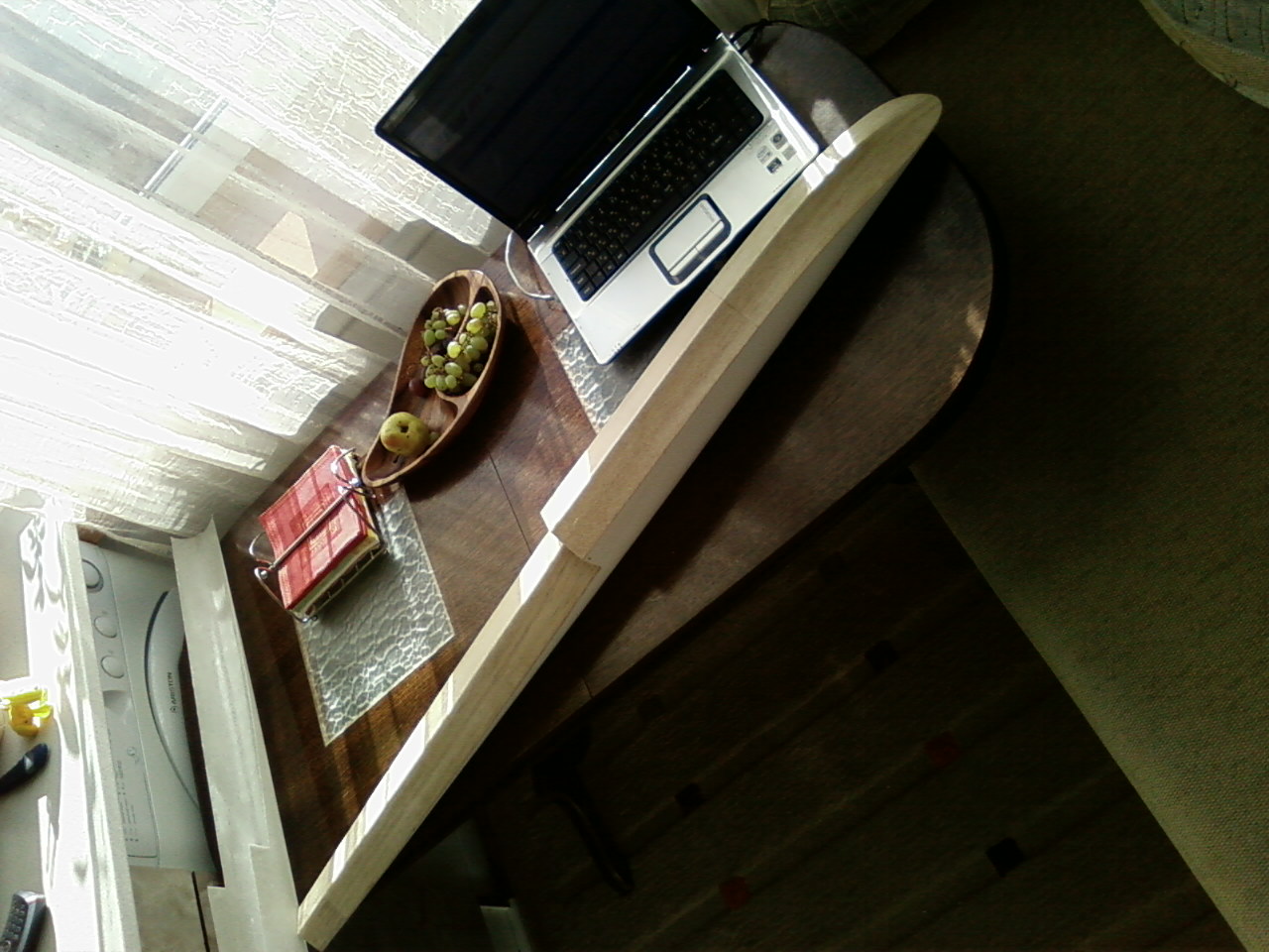

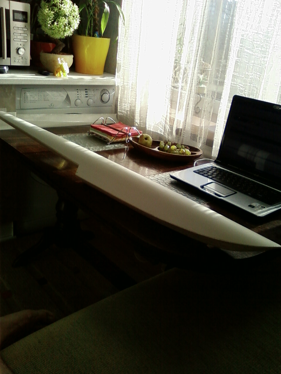

Подскажите, снял корки с болвана - результат не устраивает.
Использовал три слоя стеклоткани 0.1мм, смола ЭД20 без растворителя, пропиталась качественно, раскатал карточкой качественно. накрыл полиэтиленом, дообжал ручками.
Хотелось сделать по упрощенной технологии. Снять корки с болвана вклеить пару перегородок, склеить три части.
Корка представлена на фото (ближе к стиральной машине).
1. Отсутствует прочность на скручивание, на прогиб.
2. Вес 170гр.( это ведь не весь поплавок, только его часть)Это много.
3. Поплавок 1,2м., для самолета 3.8 кг.
Может надо использовать другие материалы, или скоректируйте пожалуйста мою технологию. но чтоб попроще.
Прошу в магазин за поплавками не отправляйте. :(

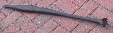

Вариант 2
Владельцам вакуумных насосов обращаюсь.
Помогите вы клеить гидропоплавки 1.2м (болван представлен на фото.)
По следующей технологии. с использованием рукава (угле волокно)в вакууме.
Кто согласится не пожалеет :)

Может проще наборный из бальзы склеить, а потом обтянуть стеклотканью. Дело в том, что итоговый вес выклейки напрямую зависит от количества применённой эпоксидки. Хочешь не хочешь, а смолы придется налить столько, сколько потребуется. На мой взгляд, для оклейки бальзовой заготовки, смолы нужно будет существенно меньше. Я думаю на 350...450 гр на поплавок вы выйдете. Именно столько весил экспериментальный фюзеляж длиной 1200мм, оклеенный стеклотканью на эпоксидке. Хотя, учитывая размеры поплавка, может будет и меньше.
Да наверно так, но от таких скругленных форм на бальзе надо отказываться. Сделать все прямоугольным, точно будет легче и прочнее. Наборные сложной формы делать трудозатратно, да и выйдет изделие с плохими ударными характеристиками. Делать буду месяц, трещина проблема, течь проблема.
Минусы; Прямоугольные формы не красиво! Я болван не выкину. буду думать! :)
Может вот как на фото и в вакуум.
