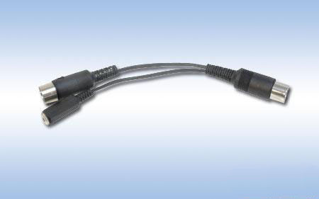

я понял но опять непомогло.в описаие к симулятору нужен ,,v" образный переходник.может есть укого схемка переходника? :)
#7 Dmitriy
Dmitriy
  • 1820 сообщений
Отправлено 01 Apr 2009 - 19:19
Ниже распиновка разъема:
а фирменный переходник выглядит так:
