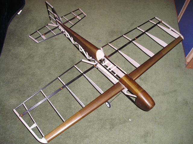

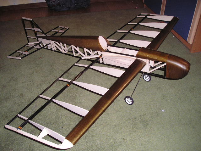

Рассмотрим вариант отделки композитно – бальзового самолёта с электрическим двигателем.

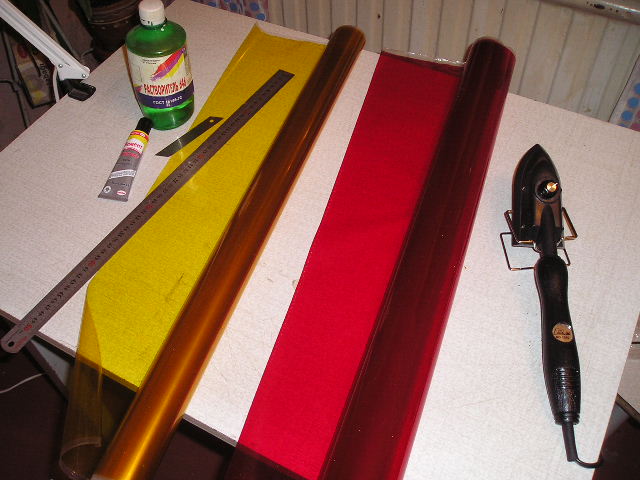

Для работы необходим набор простых инструментов.

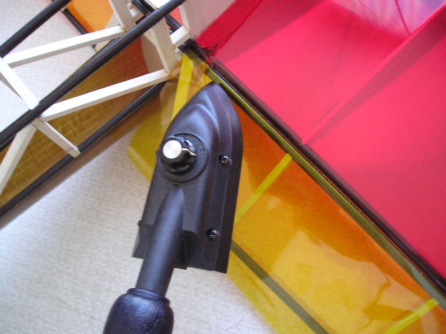

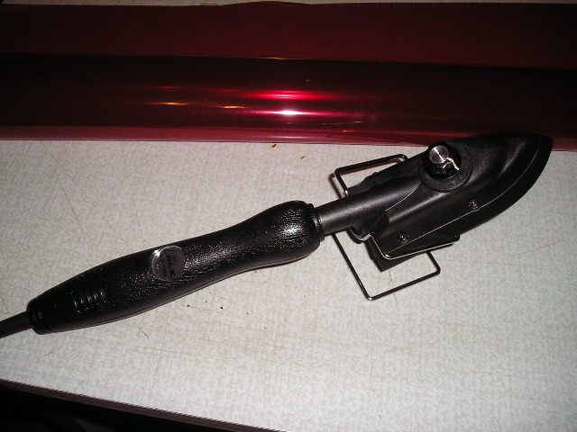

1. Модельный утюг с возможностью регулировки температуры (в крайнем случае, можно обойтись небольшим бытовым утюжком).
2. Острый скальпель, или строительный нож со сменными лезвиями.
3. Ножницы.
4. Мягкая кисточка.
5. Металлическая линейка.
6. Плотный резиновый или пластиковый коврик ,чтобы не царапать стол.
Из материалов необходимо иметь:
1. Плёнку.
2. Клей МОМЕНТ КРИСТАЛЛ (прозрачный)
3. Растворитель 646.
4. Плотный картон или тонкий текстолит для изготовления лекал и шаблонов криволинейного рисунка.

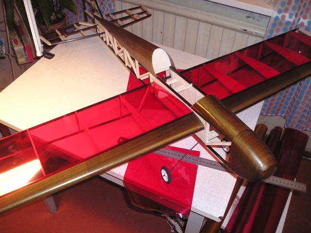

Начинать работу лучше всего с подготовки рабочего места. При обтяжке прозрачными плёнками нужно постараться освободить помещение от пыли, особенно, если предыдущим этапом была работа с бальзой. Бальзовая пыль очень летучая и легко оседает на плёнке. И если при работе с непрозрачными материалами с этим можно как-то мириться, то в нашем случае это очень критично. Пыль, осевшая на обратной стороне прозрачной плёнки, смотрится крайне неприглядно и портит внешний вид готовой модели.
Обтяжка плоскостей стабилизатора, киля.

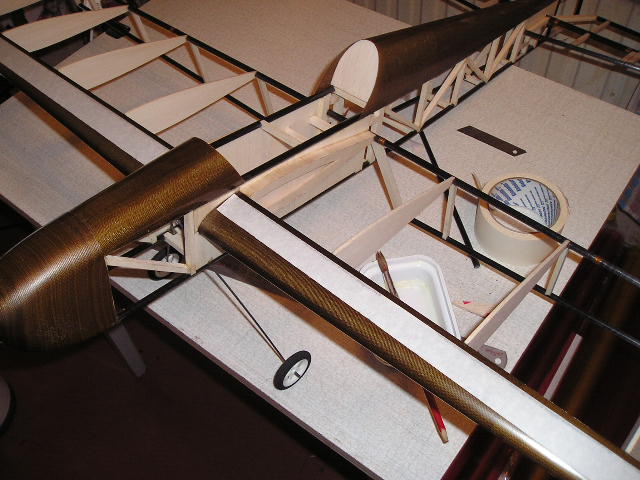

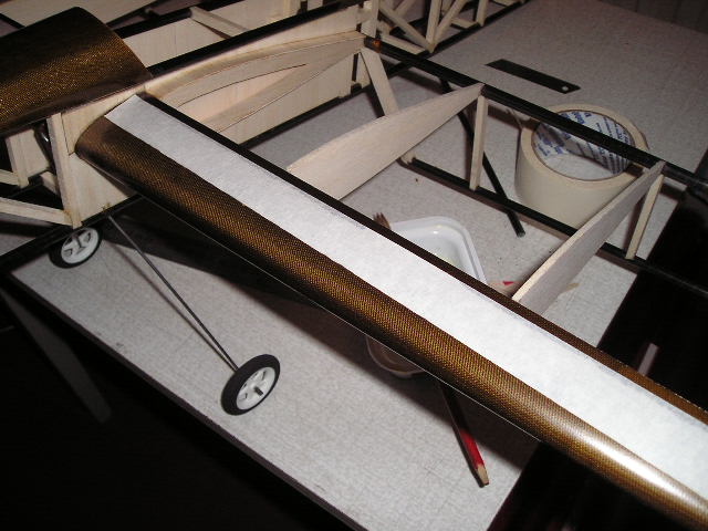

Теперь можно начать подготовку модели к обтяжке. Все бальзовые элементы следует также очистить от пыли кусочком мягкого поролона, А элементы, изготовленные из композитных материалов (угольные трубки, кевлар, и т.д.), нужно покрыть тонким слоем клея МОМЕНТ КРИСТАЛЛ разбавленным 646 растворителем, для лучшего сцепления плёнки с поверхностью композита. Хочу заметить, что я неспроста выделил название клея. Если использовать обычный МОМЕНТ, то при попытке разбавить его растворителем вы получите большую вероятность его свёртывания.
Чтобы клей попал только на нужные участки модели, можно использовать обыкновенный бумажный скотч. Он закроет участки, которые нужно защитить от попадания клея. Далее наносим жидкий клей на незащищённые поверхности, даём просохнуть 25-30 минут и аккуратно снимаем скотч.

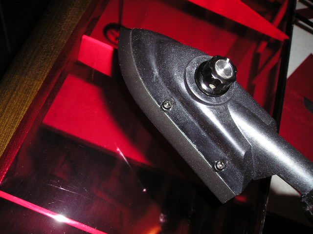

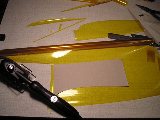

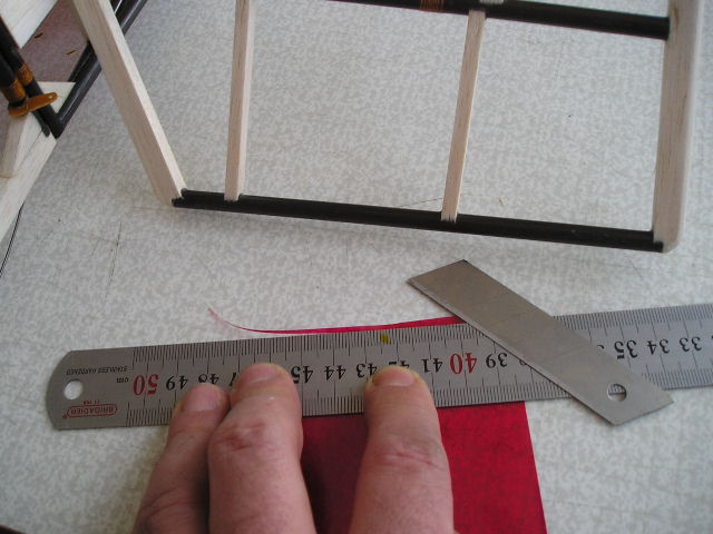

Пока клей сохнет, можно вырезать заготовки плёнки по размерам подготовленных к обтяжке элементов модели и включить утюг на прогрев.
Рабочую температуру утюга я обычно выставляю экспериментально, в зависимости от типа применяемой плёнки, но лучше начать с минимальной, постепенно увеличивая и проверяя на небольшой деревянной рамке с кусочком плёнки до получения приемлемого результата.

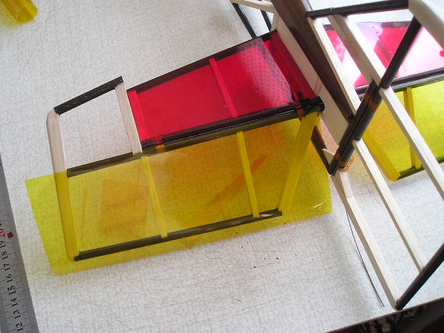

После высыхания клея делаем примерку заготовок на соответствие размеров. По краям нужно оставить припуск 5 - 8 мм.

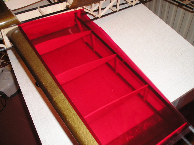

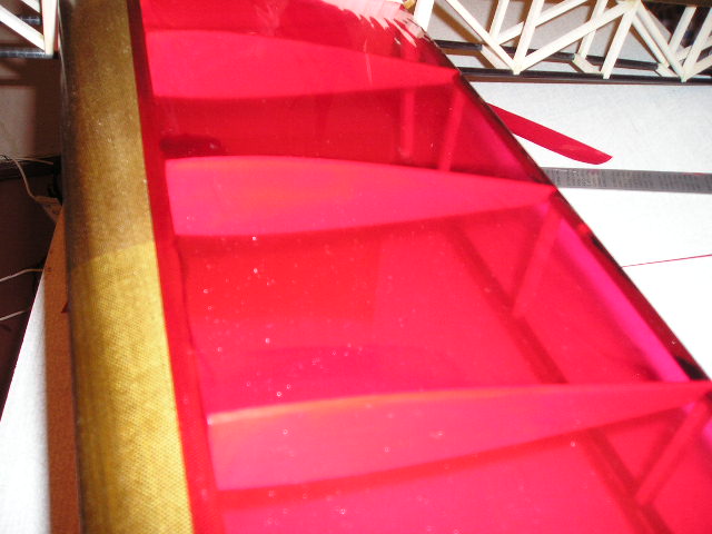

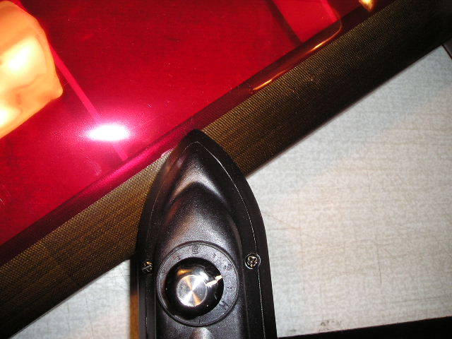

Если всё размеры соответствуют, можно, предварительно сняв защитный слой с клеевой части плёнки, приступить к привариванию.

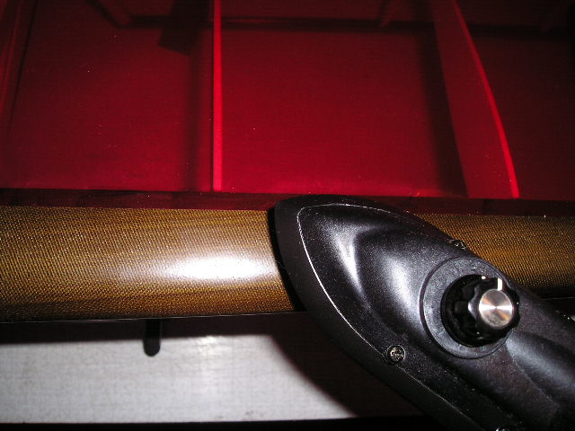

Приваривание нужно начинать по периметру плёнки точками, с интервалом 30-40 мм, не забывая о том, что плёнка при нагревании сильно усаживается. Вторым проходом уменьшаем интервал до 15-20 мм и привариваем полностью, по периметру не допуская складок м морщин.

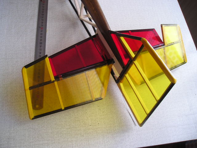

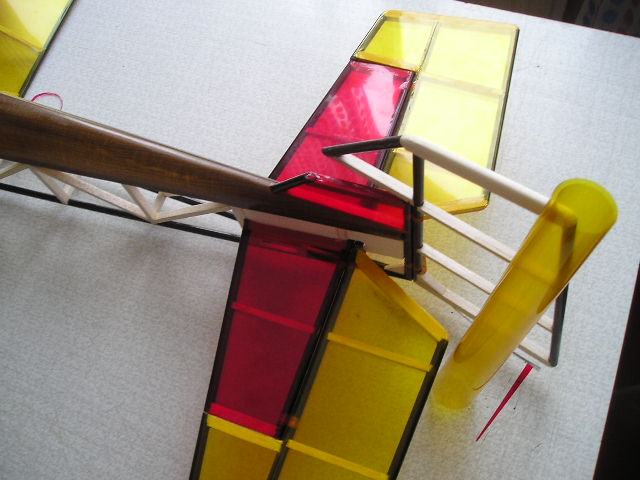

Хочу обратить особоё внимание на то, что плёнка при натяжении сильно усаживается и создаёт все предпосылки для перекоса крыла, или другой плоскости модели, если её прочность на крутку недостаточно высока. Поэтому обтяжку крыльев, рулевых плоскостей, лучше делать в следующем порядке:
1. Привариваем плёнку по периметру плоскости сверху.
2. Привариваем плёнку по периметру плоскости снизу.
3. Постепенно и равномерно делаем натяжение пленки сверху и снизу плоскости, от периметра к центру, не допуская морщин и равномерным натяжением устраняя возможные перекосы.

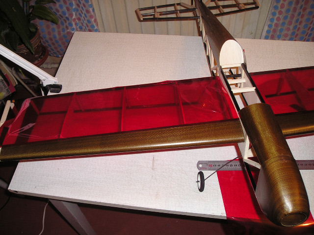

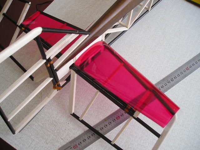

На фотографии снизу слева – плёнка приварена к крылу, но ещё не натянута, справа, после равномерного прохода утюгом, всё готово, морщин и перекосов нет
Аналогично поступаем со всеми плоскостями и рулевыми поверхностями

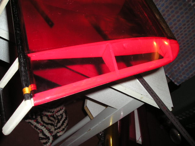

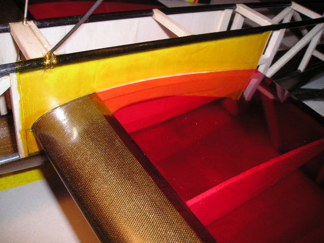

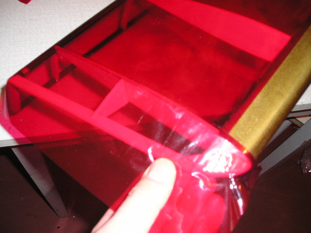

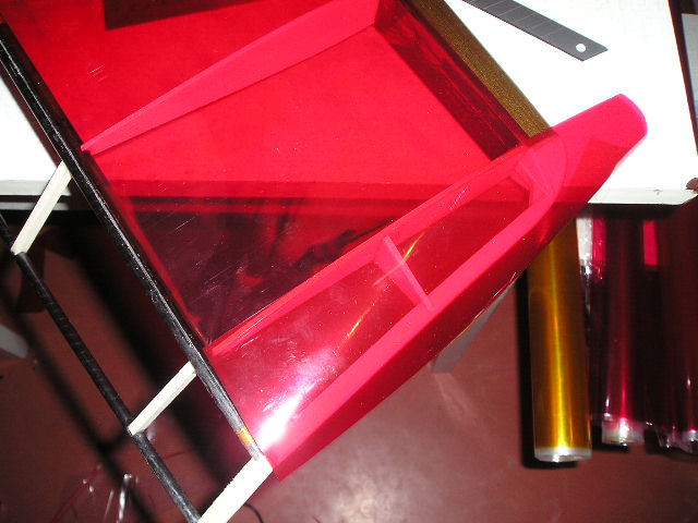

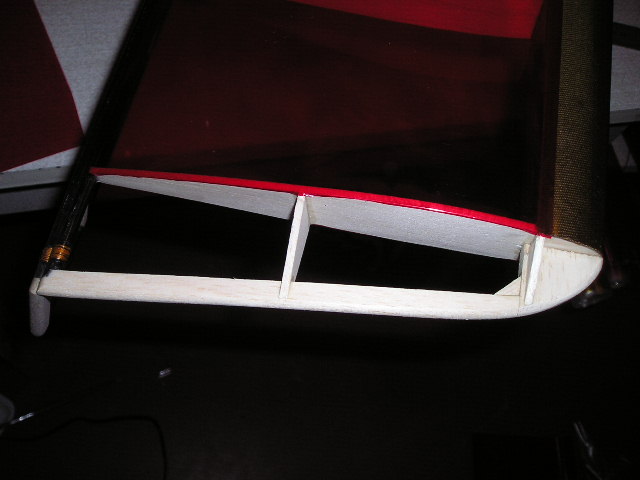

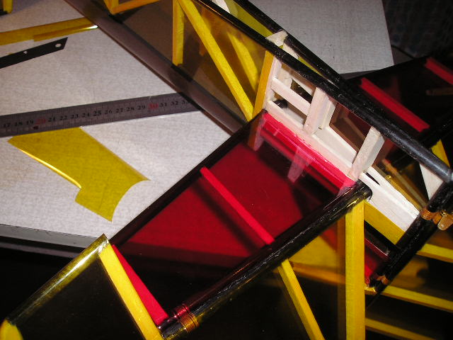

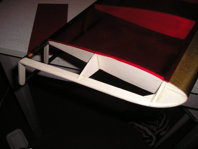

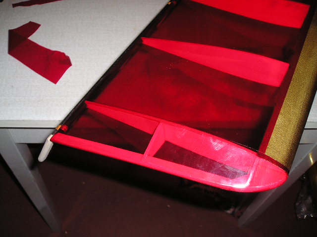

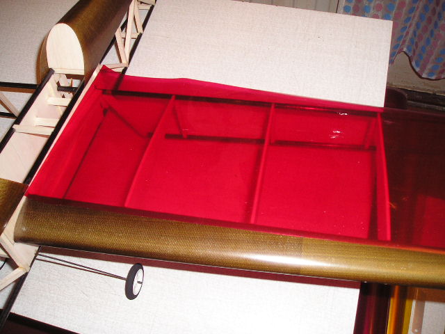

Следующим немаловажным и одним из сложных этапов является обтяжка законцовок крыла, если конечно они имеются на конкретной модели. Некоторая сложность для начинающих моделистов заключается в том, что плёнку, как правило приходится укладывать на криволинейные поверхности и при натяжении не допустить появления морщин и складок.
Для законцовки следует заготовить отрезок плёнки несколько больших, чем обычно размеров. Я, как правило, готовлю плёнку с допуском 50-70 мм, чтобы её можно было уверенно подтягивать рукой. Операцию начинаем с приваривания отрезка плёнки к крайней нервюре с нахлёстом в 4-5 мм. Первый проход делаем как обычно точечными участками, вторым проходом, аккуратно привариваем плёнку по всей длине нервюры
Далее следует самый ответственный участок работы на этом этапе – приваривание плёнке к законцовке крыла. Если попытаться сразу приварить плёнку, то на криволинейных поверхностях непременно образуются морщины и складки, которые в дальнейшем будет очень сложно исправить. Для устранения подобных проблем нужно рукой натянуть плёнку, одновременно прогревая утюгом в местах возникновения складок. Под воздействием температуры складки уйдут и, пленку можно будет окончательно приварить к законцовке, не забывая в дальнейшем сделать окончательную подтяжку.

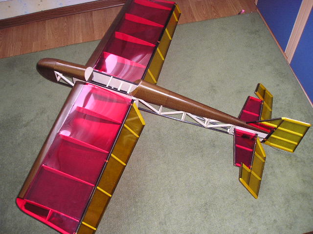

После выполнения операций по обтяжке плоскостей получаем промежуточный результат. Остаётся только доделать фюзеляж и прилепить декоративные наклейки и надписи.

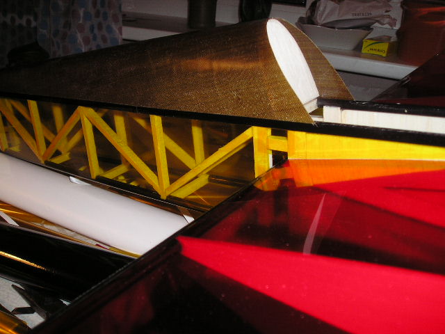

Обтяжка фюзеляжа.

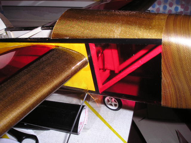

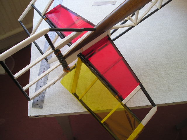

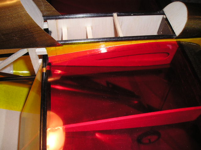

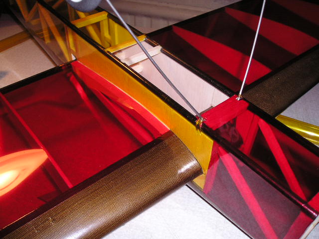

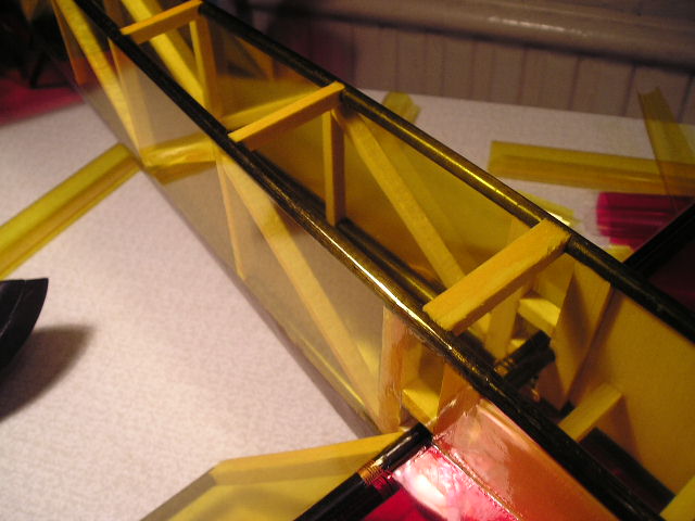

С работой по обтяжке фюзеляжа, как правило, никаких сложностей не возникает. Технология ничем не отличается от рассмотренной выше. Исключение может составить только стык крыла и фюзеляжа. Для того, чтобы пленка точно стыковалась, не оставляя открытых участков, по профилю крыла можно изготовить шаблон и в дальнейшем его использовать. Дальше всё видно из нескольких фотографий, которые полностью иллюстрируют весь процесс.
После окончания работы и во время всего процесса необходимо следить за тем, чтобы при натяжении плёнки не возникало перекосов конструкции планера. При возникновении провисания плёнки, дефект также можно устранить нагретым утюжком

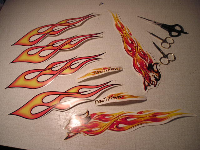

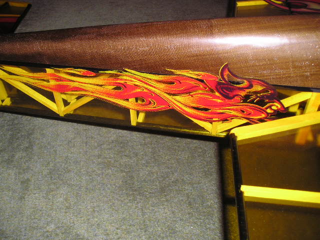

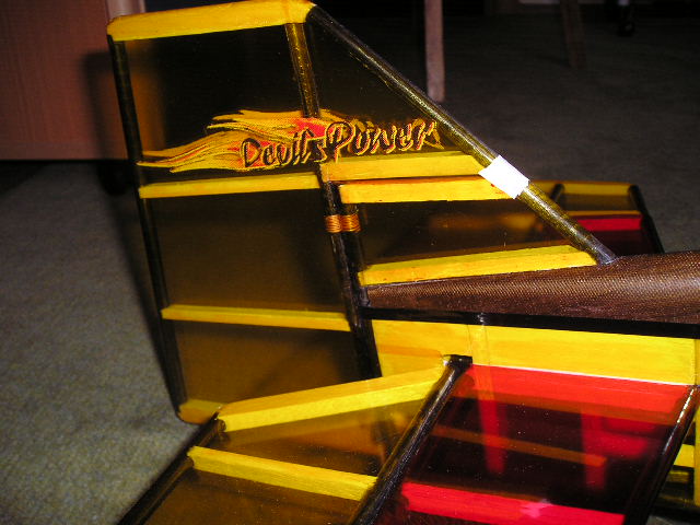

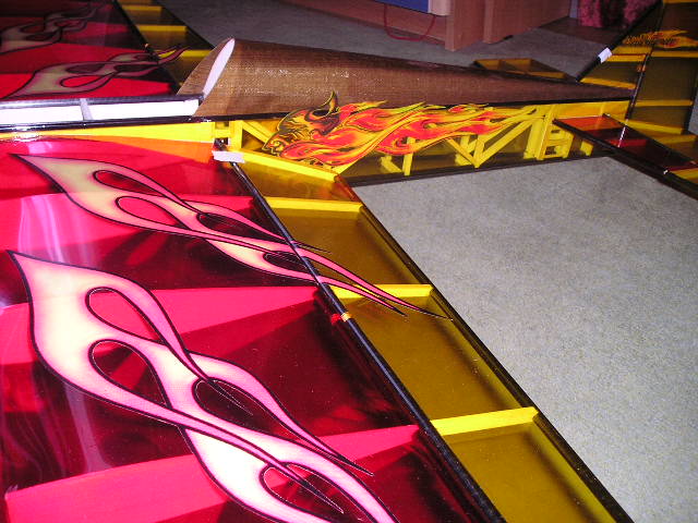

Нанесение декалей.

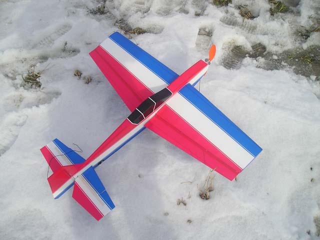

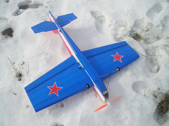

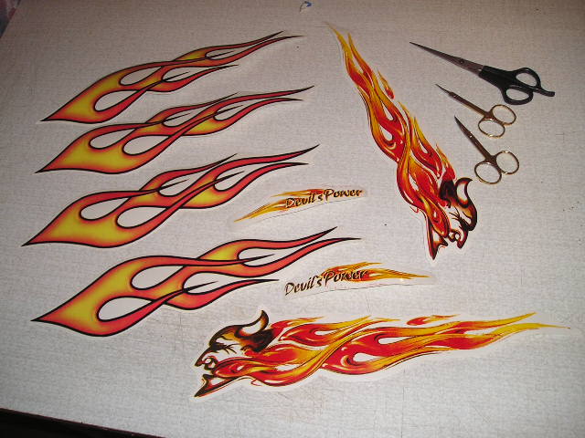

Для окончательной отделки модели и придания ей эстетичного внешнего вида, можно нанести на плоскости и фюзеляж несколько декалей. Их можно приобрести на автомобильном рынке или в автомагазине. Лично я столкнулся только с проблемой выбора. Когда очень много, тогда трудно выбирать. После целого часа перебора всевозможных вариантов остановился на огненном Мефистофиле на фюзеляж и языках пламени на крыло.
Для облегчения веса, можно острым скальпелем или маленькими ножницами вырезать все прозрачные элементы наклеек. Потом стоит продумать их расположение на модели и аккуратно наклеить, не допуская возникновения воздушных пузырей. Если всё же это случилось, огорчаться не стоит. Нужно тонкой иголкой проколоть отверстие в пузыре, не задевая пленку. И выпустить скопившийся воздух. Чтобы наклейки лучше прилипли к плёнке, я обычно прогреваю их феном для сушки волос. После прогрева они немного усаживаются и значительно лучше держатся.

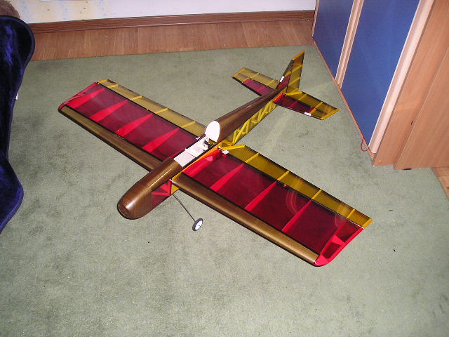

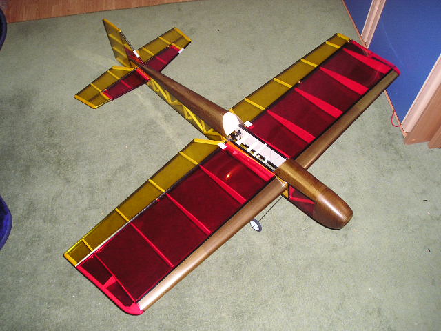

После нанесения декоративных наклеек, модель приобретает вид законченного изделия, и готова к установке остального оборудования.
