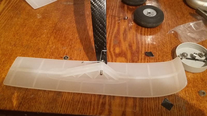

Взял такие лыжи для ДВС самолёта на алике, а  описание по установке на стойки шасси отсутствует...кто -нибудь брал такие?
Вот прямо такие не брал, но брал видимо оригинал от DuBro с такими же креплениями.
Та часть железки что у вас на снимке торчит назад - её надо пропихнуть вперёд чтобы она упиралась в лыжу сверху. Суть этой пружины в том чтобы в полёте лыжи смотрели под углом вверх, а при приземлении самолёта пружина позволяла отогнуться лыжам в горизонтальное положение.
