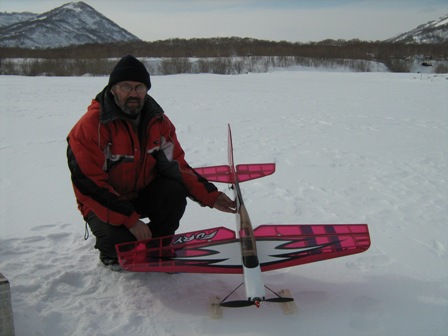

Хочу переделать электропилотагу на ДВС...Подскажите подойдёт ли для это движек для метровой пилотаги -бальзы весом 1 кг размахом 1000 мм?
Если модель размахом метр будет весить 1кг, то летать она будет как топор. Электро для такого размаха обычно укладывается в пол кило.
Она у вас точно ровно метр размахом?
Летает как фан флай  -спокойно и не спеша, движек - электро на 350 ватт...980 киловольт...летаю классику, на 3 D не замахиваюсь - не моё это...

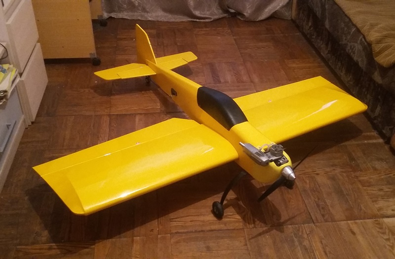

Кстати раз за вес зашёл разговор, у меня тут фан флай Magnes -II есть размах 1450 мм  - самоделка, вес у него получился 3600 гр = 3000 гр - вес  пустого +  600 гр железа пришлось добавить в нос для центровки, хвост тяжеловат оказался. Движёк поставил ОС МАХ 46, винт 11х6, другого не было, как думаете для классики потянет? Когда сделал понял что этот Магнес скорее под движёк 75 класса заточен...

Тогда лучше видимо ставить ДВС 3-4 кубика на мою пилотажку...

Небылбыстолькатегоричен.Нормально он следит за газом (при нормальной настройке). Конечно, отклик не такой резкий, как на электро.Но это специфика всех ДВС. А про 3-4 кубика -это верно. Ещё и на горючке сьэкономите, ведь полёт будет в полгаза. А Маднесс шикарно летит на четырёхтактнике 12-13 кубов.
