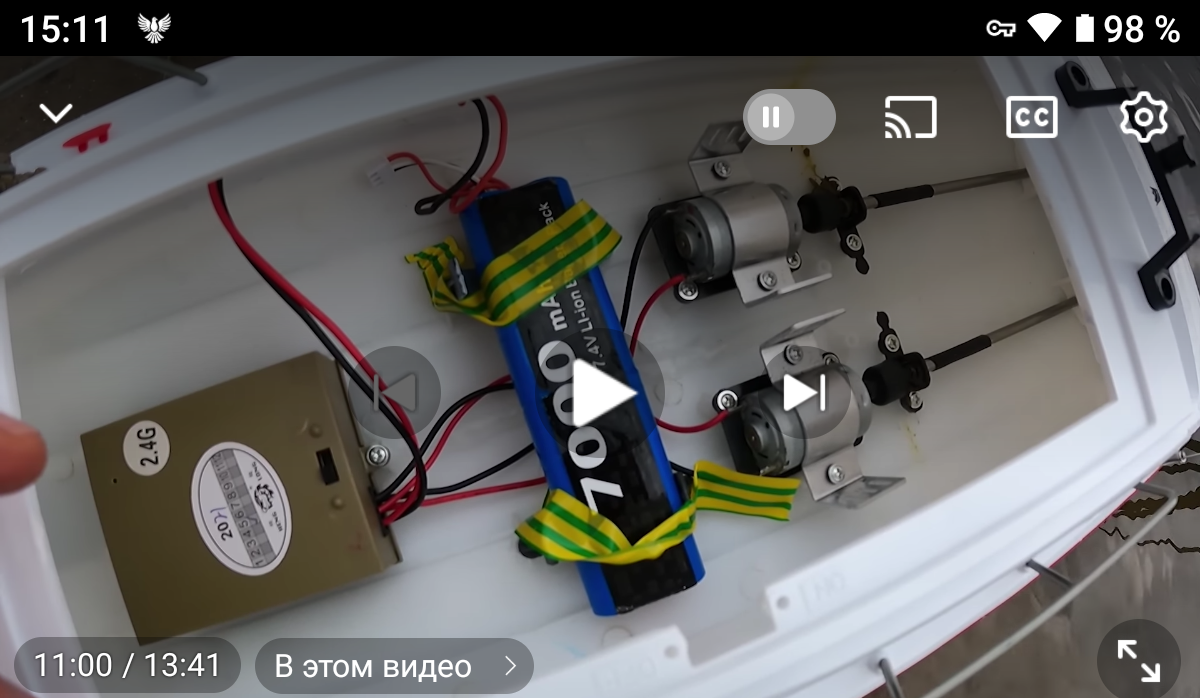

Аккум.-1 регулятор-и на 2 Мотора или аккум.- 2 регулятора- 2 Мотора (первый вариант дешевле).Или как? Хочу заднюю скорость и руль, + приемник, серва.штатный приемник уберу.на моторы охлаждение(пока не решил какое).

Если двигатели потребляют ток не более 3 А, проще всего установить 2 регулятора https://aliexpress.r...&type_rcmd=core
Если больше есть до 30 А: https://aliexpress.r...2681.1761644921

Если не собираетесь использовать моторы враздрай (т.е. каждый мотор работает независимо от другого), то проще вариант 1 аккумулятор + 1 регулятор. Регулятор должен поддерживать суммарный ток моторов. Если с раздраем - то 2 рега нужно. Аккум лучше один, меньше проблем.

Я бы поставил два регулятора, по регулятору на двигатель. Просто сложно найти два абсолютно одинаковых двигателя, при подключении к одному регулятору сложно обеспечить прямолинейность движения судна. Придётся рулём подруливать. Да и функция "враздай" весьма полезна.

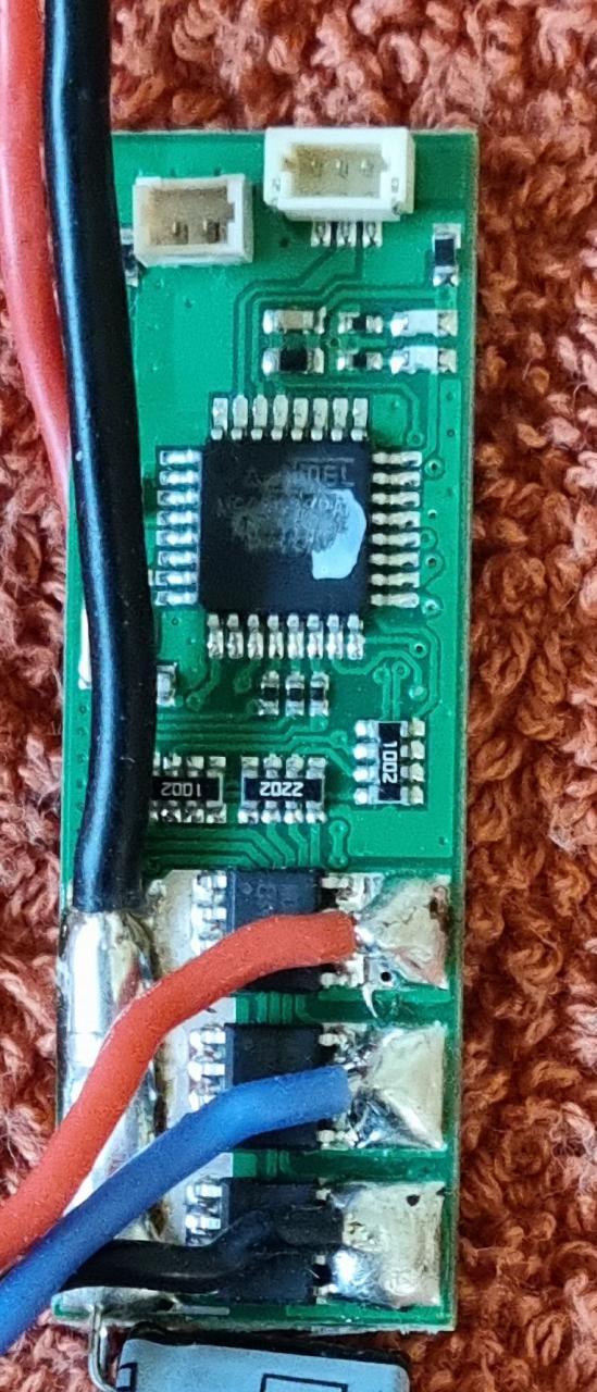

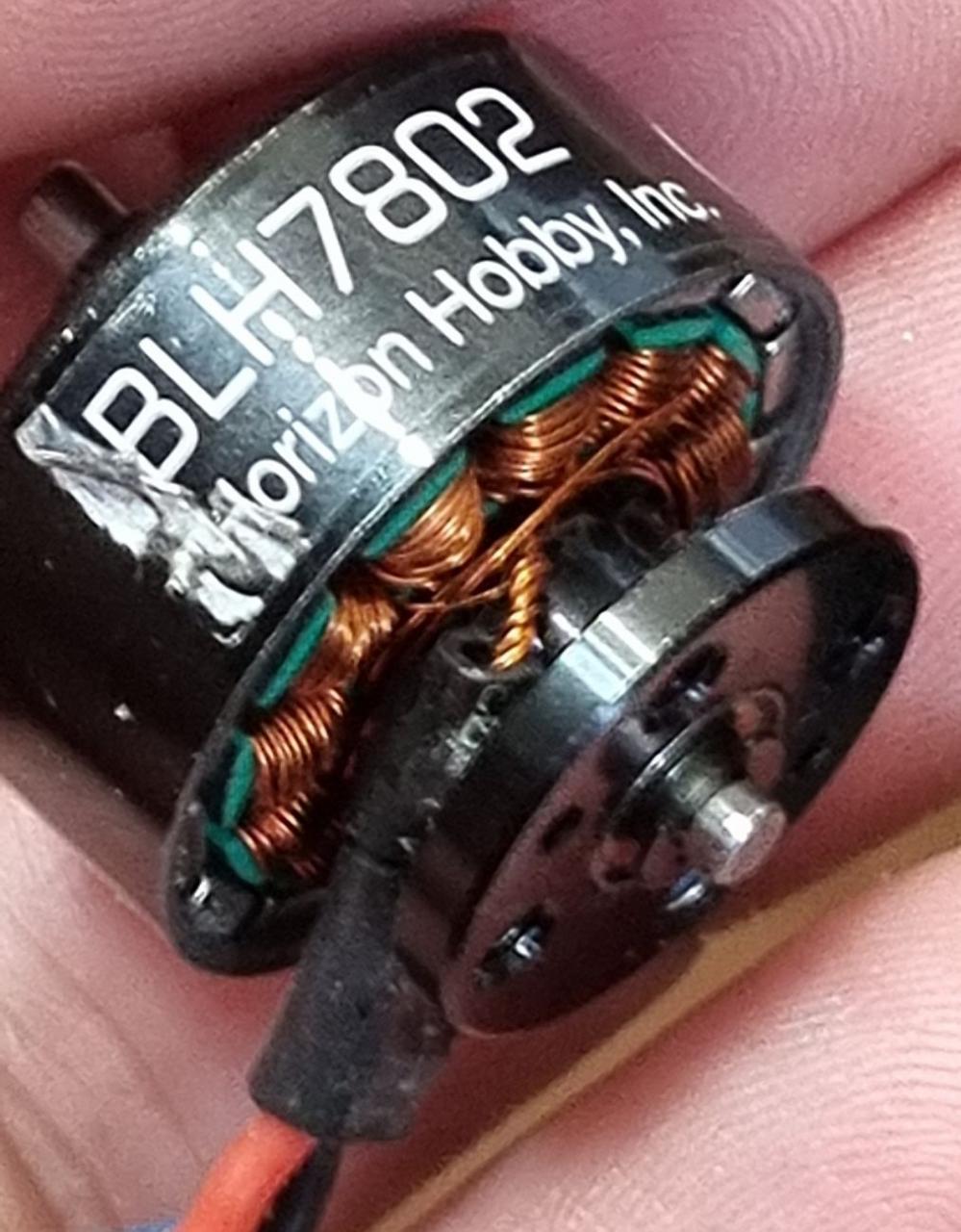

После разборки квадрокоптера, появились моторы,регуляторы и ТД. Вопрос, можно ли использовать эти запчасти для перевода лодки на бесколекторную систему? Был акум. 3s(сейчас 2s.регуляторы 10A.моторы 1100kv.Что можно использовать из запчастей дрона, для лодки.Скорость не нужна, будет использоваться для семейной съёмки.20260331_131131~2.jpg 20260331_144432~2.jpg edf774fa-9784-42cd-9c08-fe5ef12f58d4.jpeg

Можете ставить б/к моторы, 1 мотор - 1 регулятор. Желательно проверить ток при работе мотора под нагрузкой ( винты в воде)..
