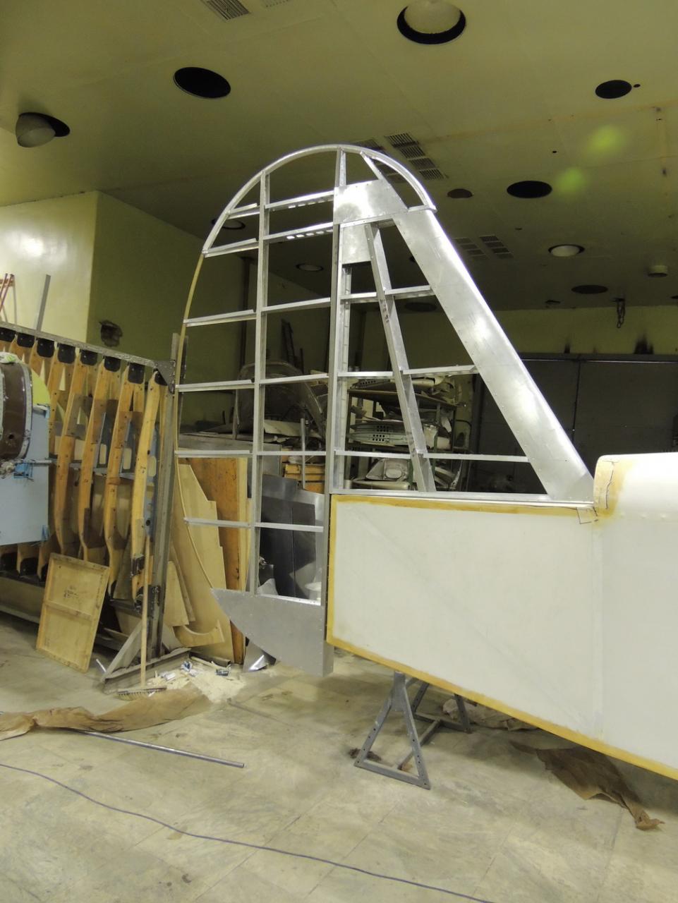

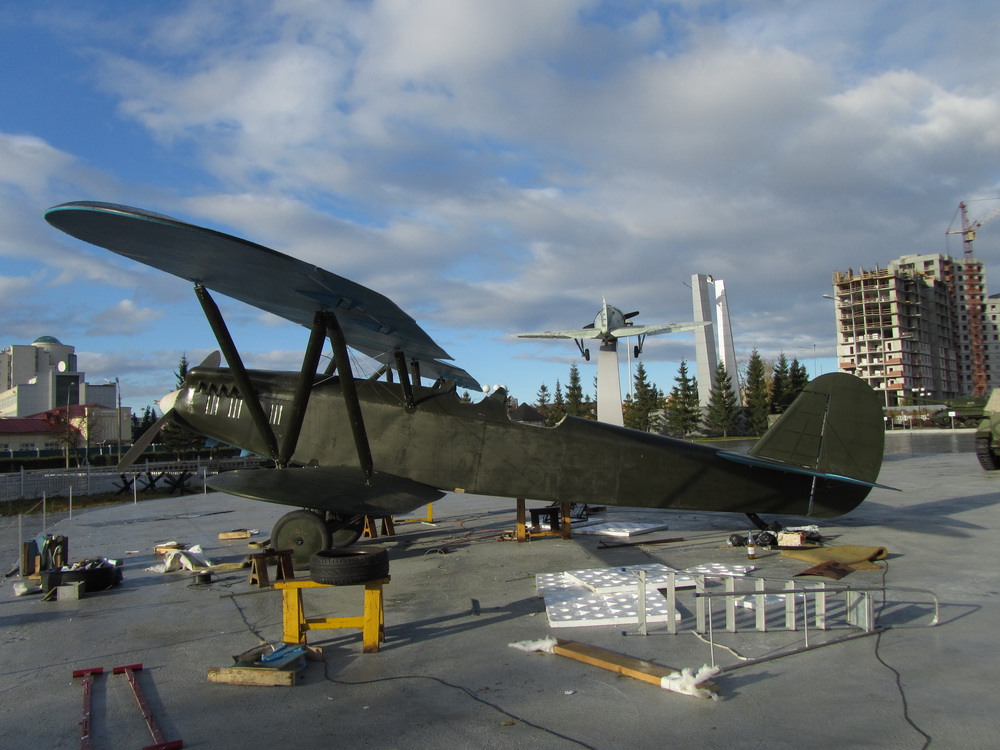

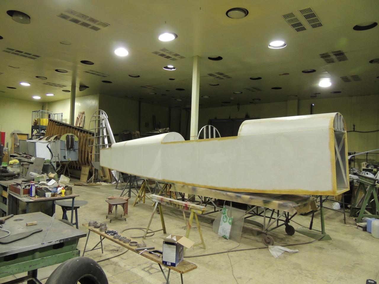

Как анонс.
Сборка в цеху.
Монтаж в музее.

 В архиве материалы собранные для постройки макета в масштабе 1 : 1.
Фото, описания, руководства, рабочие файлы.
 По скольку все собиралось в процессе работы файлы не сильно упорядочены.
 Форматы рабочих файлов для резки и сборки в форматах Rhinoceros V5 и Автокад 2004.
В более поздних версиях должны открываться.
 По ТЗ нужен был макет максимально повторяющий внешний вид самолета.
По скольку оригинал был, практически весь, деревянным пришлось заменить
дерево на алюминий. То есть, сделать все с нуля. Все видимые элементы
выполнены строго по чертежам, что для копии важно.
  Самолет имел много модификаций от разведчика до десантного носителя и торпедоносца.
Мы делали базовую модель. Но, при желании, по фото можно сделать и другие.
