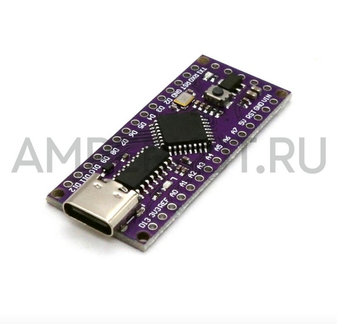

По ARDUINO примерный набор для акустики.
Базовая плата = процессор.
В нее загружается программа управления внешними модулями. Количество выводов вполне достаточно для управления звуком, светом, и прочими вкусняшками.

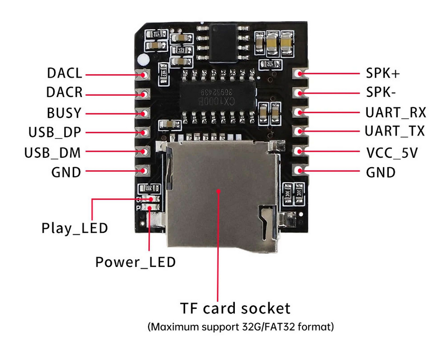

 Аудио модуль;
Краткое описание;
Модуль проигрывания CX1000BM поддерживает декодирование форматов MP3/WAV с частотой дискретизации 48 кГц. Для хранения файлов поддерживаются карты памяти MicroSD,
объемом до 32ГБ (FAT32). Также на плате имеется усилитель класса D мощностью 5W, позволяющий подключить динамик, мощностью 3-5W. Управление проигрыванием осуществляется через интерфейс UART.
 Что умеет, своими словами.
 В память модуля записываются нужные файлы нужных эвуков. Их можно найти на специальных сайтах или просто записать с микрофона. Каждый файл получает свой адрес.
 В процессе работы нужное звучание вызывается и воспроизводится. На плате есть так же свой усилитель.
 Как пример; стартует двигатель - включается звук запуска двигателя. Двигатель запущен. Меняется звук выхлопа. Соответственно меняется воспроизводимый файл.
 Процессор отслеживает изменение оборотов двигателя и в соответствии с ними меняет звучание. Объема памяти вполне достаточно для множества стилей звучания.
 Так же можно имитировать выстрелы. Управлять светом, отмашками, звуком отдачи - выбора якорной цепи, менять режимы работы дымо генератора.
 Ну, как то так.
