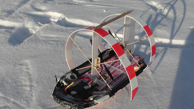

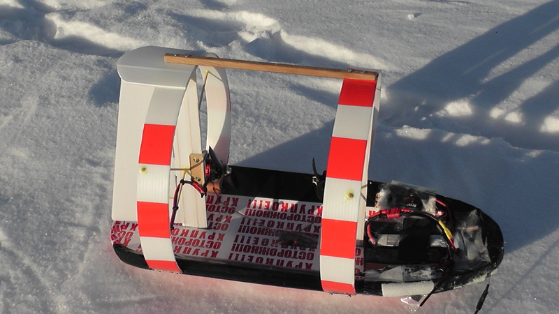

Уже вторую зиму экспериментирую с аэроботами. В основе – конструкция Бояринцева Сергея Геннадьевича. Круглая дуга «опрокидывания» вокруг воздушного винта – это тоже его идея. К сожалению, не видел, как это выглядит в оригинале (у самого Бояринцева). Я делал эту дугу на свои аэроботы по «словесному портрету» от Виталия Чикова.
Но есть одна закавыка: чуть потолще и порыхлее снежок –  и дуга перестаёт работать, аэробот при прыжках и крутых разворотах склонен зарываться носом в снег. И тут уже дуга опрокидывания вообще не помогает – она хорошо работает на плотном насте или на хорошо утоптанном/укатанном снегу.
И родилась идея: а, может, сделать две дуги? Хотя… м-да… не факт! И умерла бы эта идея ещё в зародыше, если бы не наличествовала ещё одна проблема: аэроботу, как и любым аэросаням, жизненно необходим задний ход!
И тут меня осенило! Ближе к носу ставим ещё один пилон с реверсивным мотором и вокруг него сочиняем ещё одну дугу! Почему второй мотор, а не регулятор хода с реверсом? Да всё просто! Воздушный винт при обратном вращении ни фига не тянет. А тянуть надо, и ого-го как! Одно дело просто упереться носом в снежный торос – тут и малой тяги хватит, чтобы откатиться назад. И совсем иное дело – зарыться носом в снег, или провалиться носом в глубокий след от валенка. Тут, чтобы выдернуть аэробот из снежной западни, нужна тяговооружённость более единицы.
Что в итоге получилось? А вот что:

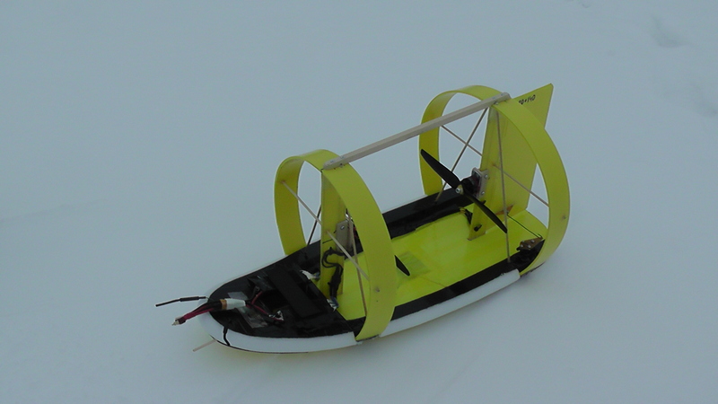

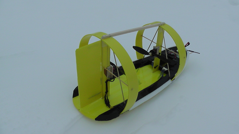

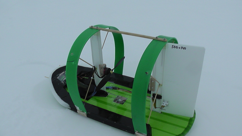

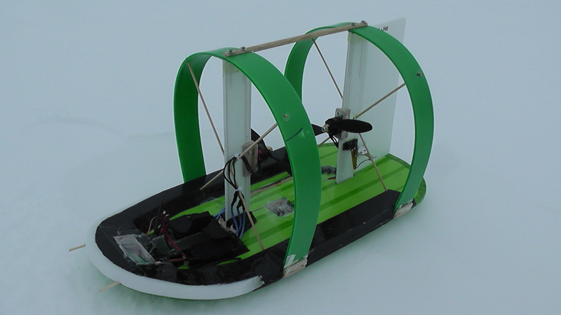

Сразу за первым был сделан ещё один аэробот, с учётом ошибок, допущенных в первом
Вот он:

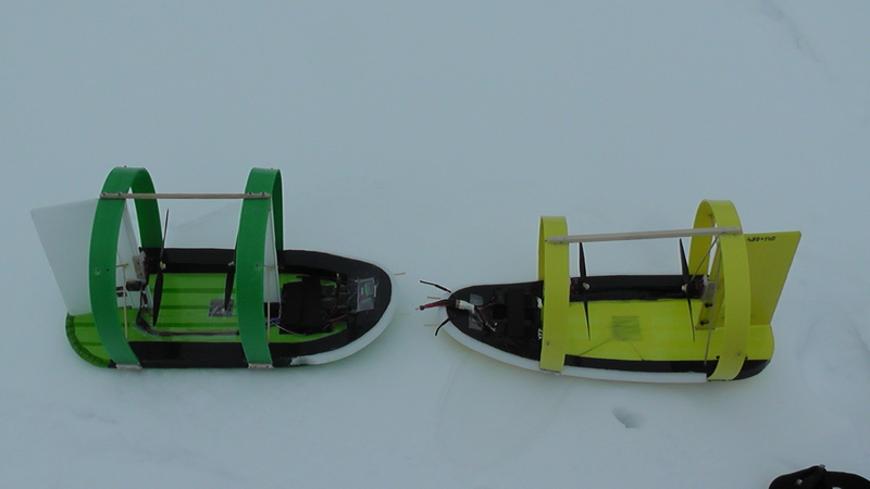

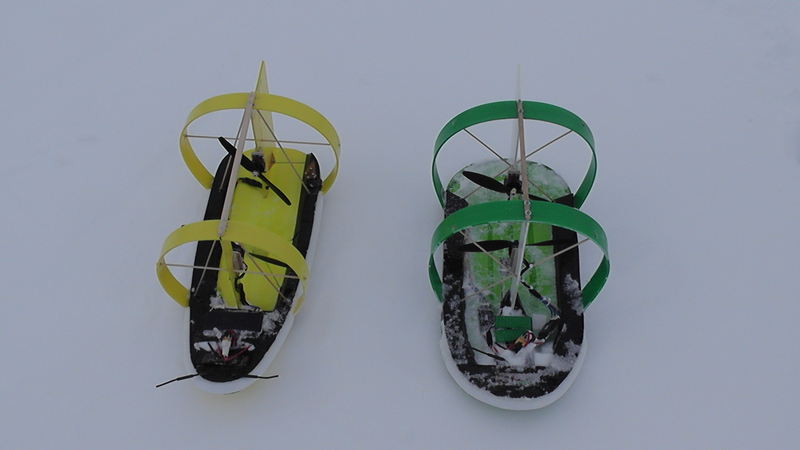

А вот оба вместе:
Разница небольшая: в ширине лыжи, и в окружности дуг. Длина лыжи у обоих одинаковые – 600мм. Ширина зелёного – 250мм, жёлтого – 210мм.
Мотоустановки у обоих тоже одинаковые. Моторы – коптерные, злые, высокооборотистые, 30-граммовые, 2205, 2300кв. Регули 40-амперные. Серва на Р.Н. – 13-граммовая, МГ.
Во всей красе идея показывает себя, если гонять аэробот на неглубоком снегу, сантиметров 5-6. Если снег глубже, и очень рыхлый, то появляются проблемы. И с опрокидыванием на «ровный киль» - дуги не помогают, они зарываются в рыхлый снег, и с реверсом – воткнувшись со всей дури носом в снег, аэробот настолько плотно в него «закапывается», что порой никаким реверсом его оттуда не выдернуть. Вот как это выглядит:

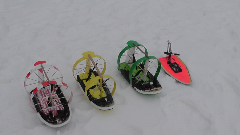

Чиков Виталий приехал со своим аэроботом, конструкции Сергея Бояринцева. Это то, от чего я «плясал», изобретая свои «велосипеды» с реверсом и дугами опрокидывания. Есть нюанс: тот аэробот, что привёз с собой Виталий, это ранний аэробот Бояринцева, я такие видел ещё в 2012 году. Дугу опрокидывания тоже он (Бояринцев) придумал. Я же дополнил всю эту конструкцию второй дугой и реверсом.
Виталий на своём боте в гонке не участвовал (эта штука если опрокидывается, то всё, иди перевёртывай её сам, руками), но зато погонял на зелёном боте.
Вот все четыре аэробота в кадре:
post-15915-0-84331600-1770562922_thumb.j
Илья привёз с собой лопату и быстро-быстро насыпал с её помощью хороший, широкий трамплин,
метра два шириной. В прошлый раз кое-как, ногами, нагребли трамплин шириной с полметра, так проблемой было на него попасть! Три раза промажешь мимо, один раз попадёшь. Сейчас таких проблем почти не было. Захочешь – попадёшь.
Володя принёс баллончик с краской и обозначил ею трамплин и стартовую линию.

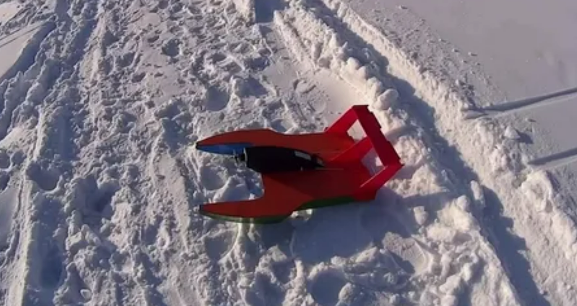

К этим выходным боты были модернизированы. В прошлые выходные я выкатил на снег очередной, третий, аэробот. Красно-белый:
post-15915-0-70494500-1770562954_thumb.j
И он тогда же, при таране, получил повреждение дуги:
post-15915-0-00718200-1770562975_thumb.j
Дугу починил, всем трём усилил подпорки дуг – просто удвоил их число, поставив натуральный частокол из бамбуковых шпажек. Также всем трём сделал усиливающие накладки на носы. Жёлтому это не сильно помогло: в результате тарана у него треснул нос районе первой дуги.
Ну, ладно, включились, погнали. Тут же вылезли нюансы. Самый лучший и устойчивый бот – зелёный, тот, что был сделан первым. Он идёт устойчиво, прёт, как танк. Жёлтый, с узким носом, склонен опрокидываться через свой узкий нос, если наезжал на ямы в снегу. А ям было много, уже успели натоптать! И на скоростных крутых разворотах тоже. Тоже самое и новый, красно-белый – у него получилось неудачное днище, полукруглое. В те выходные я его испытал, он ездил, но переваливался, как утка. Я ему срочно сделал пару наделок на днище.
Но это не спасло – при скоростных разворотах он, как и жёлтый, склонен опрокидываться через нос. Наделки оказались коротковаты. Хотя стал гонять на ровных участках устойчивее, чем раньше. Зато он лучше всех выходит из перевёрнутого положения! Дуги опрокидывания у него самые удачные!
Короче, есть над чем подумать. Идеальным вариантом мне видится форма корпуса первого, зелёного бота, плюс конфигурация дуг по типу красно-белого.
Если просуммировать, то прекрасно отдохнули, отвели душу, пообщались. С Чиковым Виталием не виделись года четыре.
post-15915-0-62240200-1770562865_thumb.j
