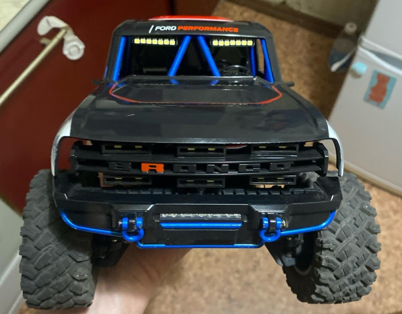

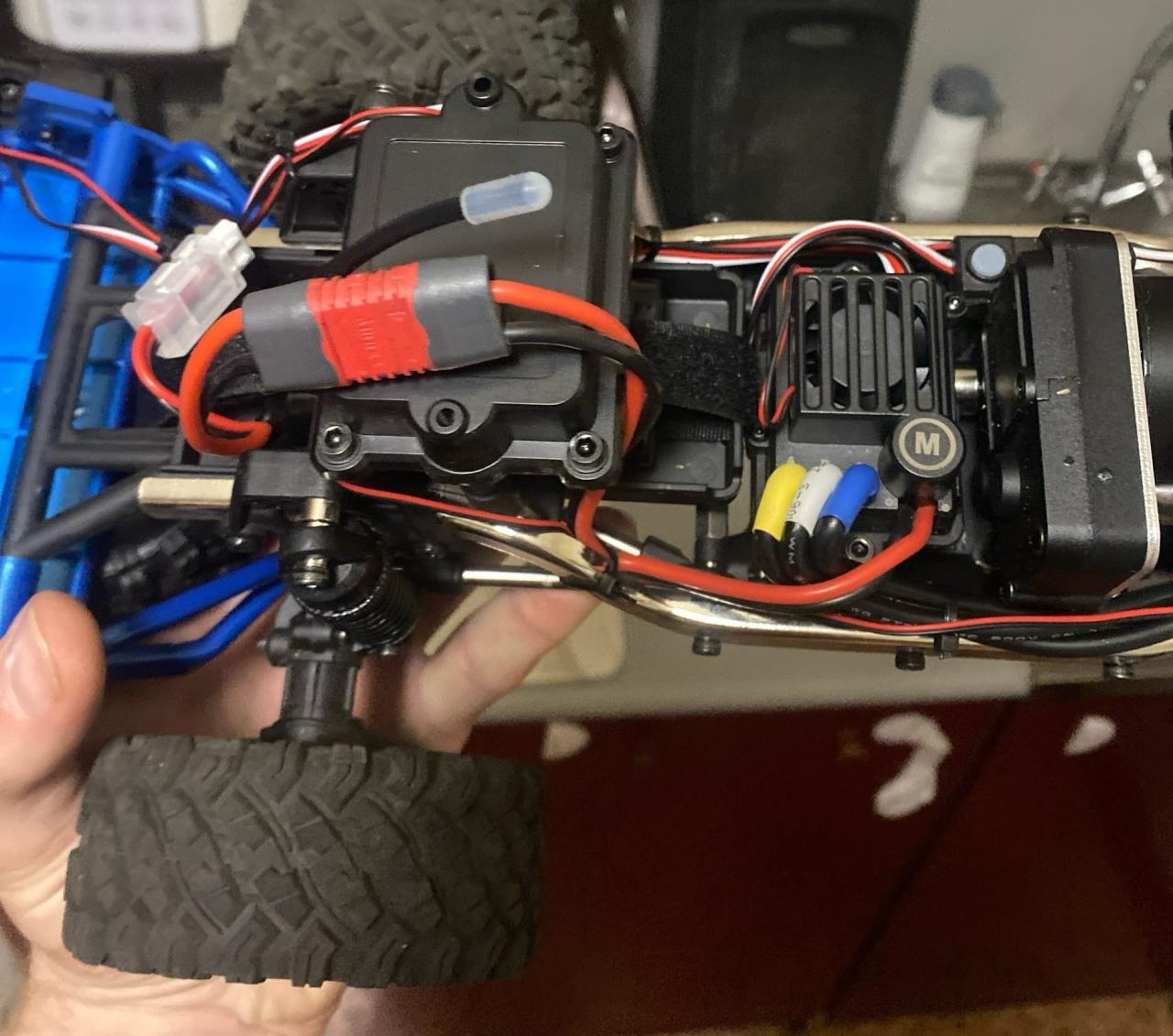

Добрый день ребята и администрация, менее года назад увлекся RC (сын дорос начали гонять вместе) и хочу немного прокачать тележку сына:
Модель MJX h12p1:12 (baja 1000)
Максимальная скорость 12 км, хочется 20-25/30

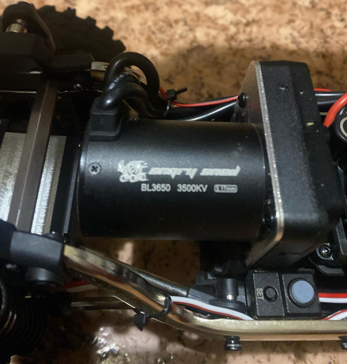

Стоит двигатель BL3650 3500KV 3.17mm
Банки юзаю 2s
Как тюнить и с чего начинать даже не знаю) гонять умею и люблю, а в плане кастома не знаю куда обращаться)
Возможно тут подскажут или помогут)
Спасибо за внимание!

можно поискать другой аккум с большей ёмкостью, у этого малая ёмкость и быстро наступает просадка по напряжению, т.к. с l-io больших токов не снять, или переходить с li-o на li-po и как то пытаться больший туда зарядить, скорее всего регуль и мотор переварят 3s от этого увеличатся обороты - вот вам скорость, только редуктора могут не выдержать инженеры не расчитывали на это данную шаську, это машинка для медленного лазанья, я бы поменял аккум на ди по 2х баночный и аппу на 6-8каналов, поставил бы серву с лебёдкой, звуковой модуль и мигалку и самое главное это краулер это гряземес ему не скорость нужна
