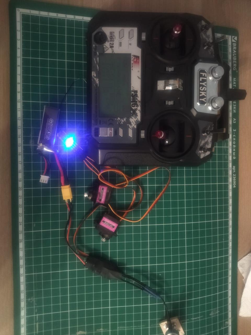

Добрый день!
Передатчик FLYSKY FS-I6, приемник FS2A-4CH, если на третий канал приемника подключить только контроллер  с двигателем, то двигатель нормально управляется стиком (обороты плавно повышаются и понижаются). Двигатель при этом не издает никаких звуков, как только подключаю сервы на первый и второй канал приемника, двигатель начинает пиликать мелодию. если при этом управлять стиком оборотами то все ок, но как только начинаю стиками управлять сервами, то двигатель как будто утыкается рывком и останавливается резко. После этого не реагирует на действие стика управления оборотами, но сервы работают без проблем, двигатель пищит свою мелодию. через какое то время (несколько секунд) опять можно управлять оборотами, но опять же как начинаю сервы двигать двигатель тормозит резко...

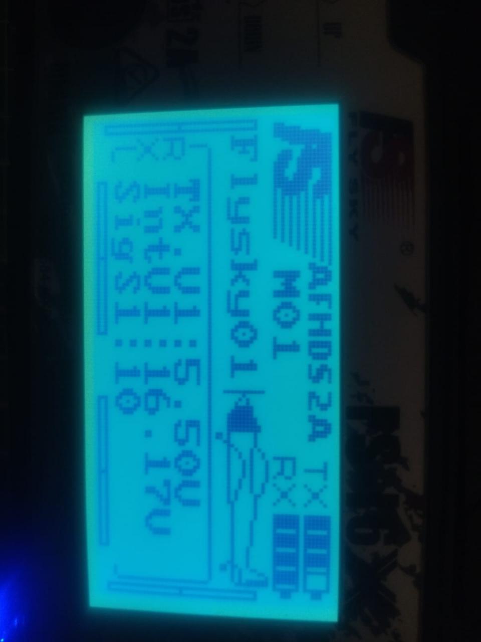

В продолжении темы: заметил что передатчик на своем экране некорректно показывает напряжение ресивераa57047b4-d0f4-4026-9a6c-fc1a85002a18.jpeg 8e53223d-45b8-4f6d-849c-5eaea1bd5a19.jpeg по факту напряжение на аккумуляторах ресивера 7.2В, замерил вольтметром. У кого-нибудь есть мысли?

Здравствуйте.У вас FlySky i6X .Смотрите мануал - https://clck.ru/3PhmPk,особенно стр.24 и стр. 18,19.У вас что то в настройках микшеров,и настройках отображения V батареи приёмника.

Спасибо за совет Там я всё в инструкции уже проштудировал и перепробовал. Грешу на контроллер, он был куплен на Алишке, и по отзывам подделка и говно редкостное...сейчас новый жду контроллер, попробую потом отпишу
