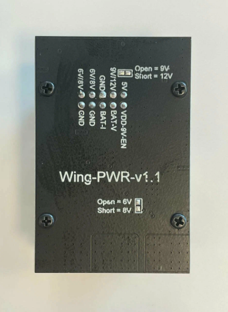

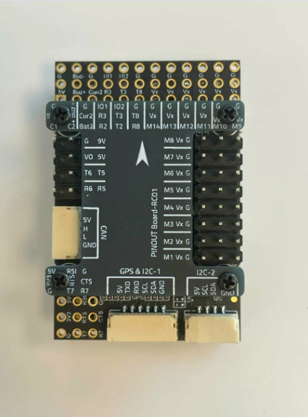

Мои *пионеры* приобрели полётник  Wing V3 с частотой 480МГц с ЯМаркета,в описание есть ссылка где взять прошивку,но...!!!.... пока ни черта не получается. (не рискую давать ссылки,в своё время за это забанили на Дзигне) В то же время на корпусе нанесено не V3 ,а *... WING-PVR-v 1.1 * !!! ,а на такой вариант ничего не обнаруживается  :(
Обратились к продавцу с просьбой связать с производитерем-разработчиком контроллера,но.... тихо в ответ,совсем совсем  :( И с возвратом то же пролетели-пока до контроллера руки дошли сроки  на открытие спора прошли :(
Сам планерист и с контроллерами дел не имел.Потому и мои ребята так ошиблись с заказом  :(
Ждём и надеемся    :)

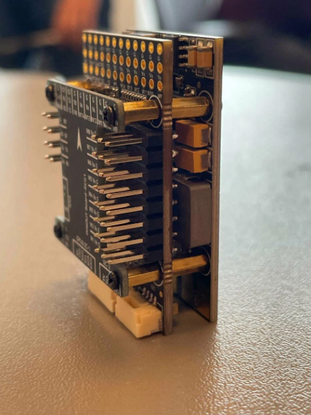

Получилось кое что вставить,потому добавлю -

Похоже Вам достался клон/вариант этого контроллера:
https://ardupilot.or...kuteh7wing.html
Попробуйте воспользоваться информацией по вышеприведенной ссылке, как основной источник, и здесь:
https://rccopter.ru/...a6C5dSljEo7-vWu
Подключите его компьютеру с Mission Planner:
https://ardupilot.or...r-overview.html
Почти наверняка производитель должен был загрузить свою прошивку.
Если там прошивка Ардупилотовская, должно заработать.
Как альтернативный вариант - прошивка iNav. Тогда попробуйте воспользоваться iNav-configurator:
https://www.google.c...mobile&ie=UTF-8
А дальше уже сами определяйтесь с каким из вариантов работать.
