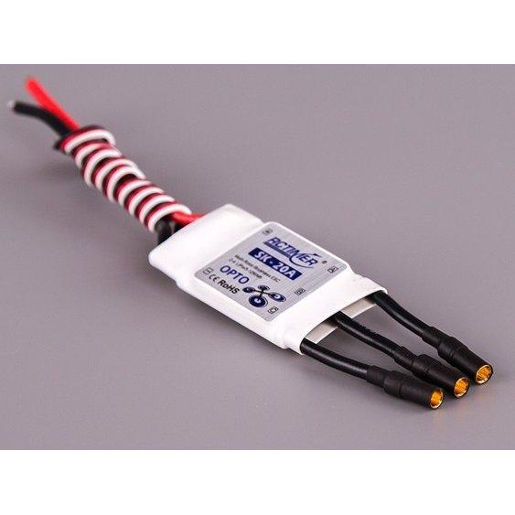

Добрый день.
Помогите разобраться:
Есть ли у регулятора оборотов "Multi-Rotor Speed Controller OPTO ESC 20A" BEC или нет ?
Физически у него по мимо сигнального и нулевого проводов есть ещё и третий красного цвета, так обычно и бывает когда есть ВЕС. Но нигде не написано что у него имеется BEC - ни на нем самом ни в одном из описаний что я смог найти.

Обычно надпись OPTO означает что BECа нет. И то что нет больше о нём упоминаний на это намекает.
Понятно. Спасибо.
А зачем тогда в нём "третий" (по мимо сигнального и нуля) провод красный ?

Бывают не задокументированные функции, можно подключить аккум и тестером (если есть) померить напряжение на разъёме.
Например на ESC T-motor ВЕС есть, а по докам - нет...
Померил. Напряжение нуль.
