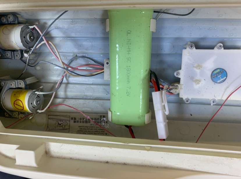

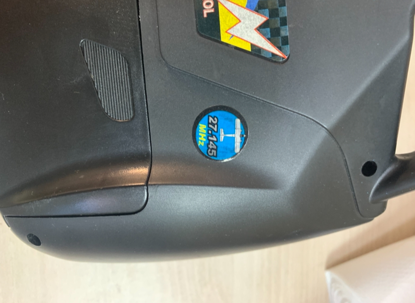

Доброго всем дня ! Не могу найти ПУ с частотой 27.145 мгц. На АЭ искал, но тоже без успехов. Может быть у кого-то завалялся ? Плата ПУ вышла из строя. На дорожках пошли трещины. Пробовал восстановить, не помогло. Приемник на катере работоспособный.  Или посоветуйте пожалуйста, может быть где-то можно приобрести пульт управления 27 мгц с приемником ? Жалко расставаться с игрушкой, 6 лет назад подарила дочка на ДР. Буду Вам очень благодарен за помощь.

Так может аппаратуру поменять? Заодно и руль можно поставить, а не только разнотягом рулить.
#3 А-50
А-50
  • 259 сообщений
Отправлено 13 Jul 2025 - 12:53
...посоветуйте пожалуйста, может быть где-то можно приобрести пульт управления 27 мгц с приемником ?..
Тут надо понимать, что в игрушках на борту стоит приемник, объединенный с регуляторами двигателей в один "блок".
В модельной же аппаратуре приемник и регуляторы - это разные устройства.
И это удобно, поскольку двигатели могут быть разными и под них могут требоваться разные регуляторы.
Т.е. Вам требуется на только пульт с приемником, но еще и регуляторы. В Вашем случае для коллекторных двигателей. Требования к ним по максимальному току надо определить самому, замерив ток потребления от источника с номинальным напряжением, предусмотренным в этой игрушке. Измерять в погруженном в воду состоянии.
Кроме того надо понимать, что для управления "разнотягом" Вам потребуется смешение сигналов "газа" и "руля направления". Это позволяют делать большинство современных пультов управления, но 2-х канальные "пистолетного" типа(курковые) - не все. Для коллекторных двигателей на этот случай есть спаренные регуляторы с такой функцией. Как пример, ссылка на подобный регулятор:
https://fixfly.ru/zp...2-4s-tank-lodka
Как уже написал EPERIMENTATOR1970, желательно добавить руль направления.
В этом случае можно отказаться от "разнотяга" и подключить параллельно оба двигателя к одному обычному регулятору, соответственно выбрав его на суммарный ток.
Ну и пульт с приемником сейчас нет смысла искать на 27МГц, проще и надежней выбрать аппаратуру на 2,4ГГц. Можно в интернет-магазинах, можно на "барахолках" модельных форумов.
В последствии эту аппаратуру можно будет использовать и на других моделях, добавляя только приемник(или переставляя имеющийся).
Я подобным образом недавно переделал внуку игрушечный БТР, который покупался еще в 1991г сыну. :)

Спасибо большое за профессиональную консультацию ! У меня от квадрокоптера SYMA остался пульт 2.4 G,  Можно его интересно приспособить ?

#6 А-50
А-50
  • 259 сообщений
Отправлено 14 Jul 2025 - 23:45
...У меня от квадрокоптера SYMA остался пульт 2.4 G...
Да дело не в несущей частоте.
Вам предлагают заменить "игрушечную" аппаратуру, о которой знает только ее производитель, на "модельную", которая делается по модульному принципу и соответствует определенным стандартам взаимодействия этих "модулей".

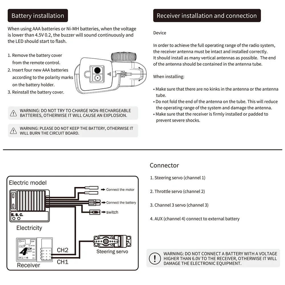

Т.е. пользователю не надо ничего "приспосабливать". Он просто берет необходимые для своей конкретной задачи унифицированные "модули" и стыкует их между собой по стандартным схемам.
В Вашем случае минимальный набор "модулей":
- пульт управления(передатчик) - 1шт.;
- приемник - 1шт.;
- электронный регулятор двигателя(ESC) - 2шт, или один спаренный,как писал выше.
Для него схема подключения : https://m.media-amaz...._AC_SX679_.jpg
Если хотите управлять не разнотягом, а рулем направления, тогда потребуется еще сервомашинка.
При этом можно просто подключить оба двигателя к одному ESC(соответственно подобрав его на суммарную мощность) В таком случае схема подключения будет как в инструкции
https://ae01.alicdn....=1000&hash=2000
к этой аппаратуре: https://aliexpress.r....69f6bbfbBXAq0z

Нашел пульт и приемник один в один. на Алике ! Стоит 2200р. Отдельно передатчика в сборе или платы к нему нет.
