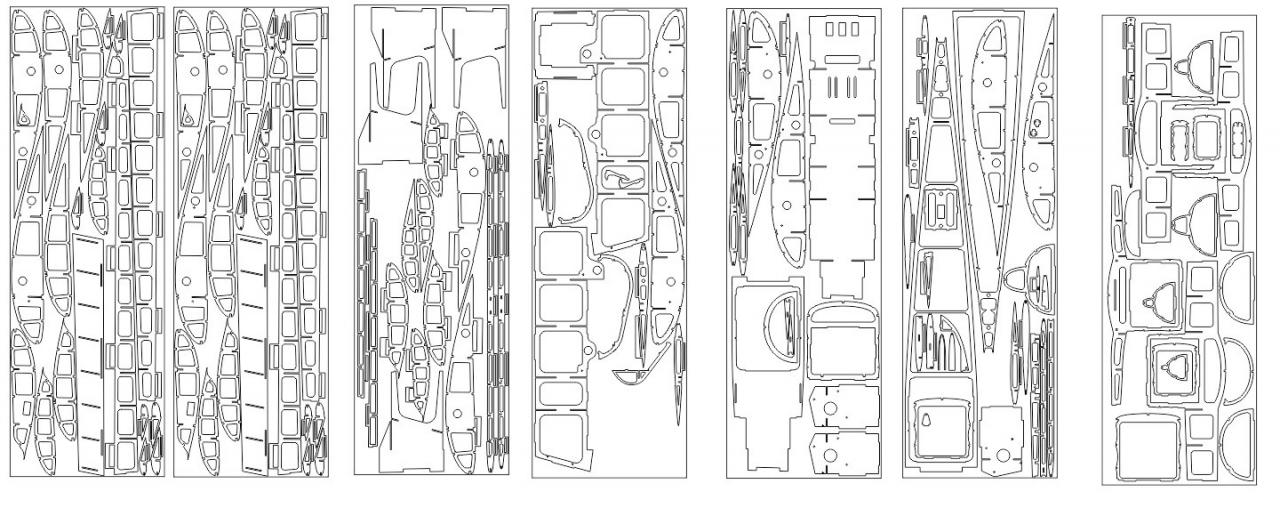

Так вот же есть раскрой материала, можно скопировать, там есть кнопка копировать. Пойду тоже вырежу фанерки проверю косяки

А по фото не видно косячков.
косяк в том, что должны быть прорези, а я их промаргал(((. нашел еще нервюрку в центроплане без прорезей, надо поправить))
