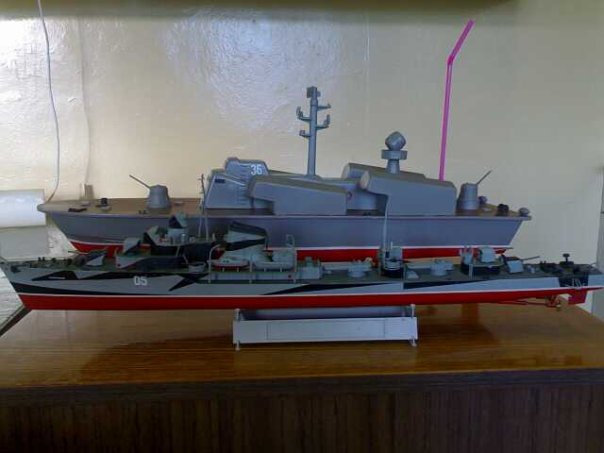

_1_~1.JPG С корабликами у меня получалось.
в эсминце два коллекторных мотора от мелких игрушечных машинок, винты штатные. регулятор хода не ставил (небыло) на руль машинка 5 гр. микроприемник. валы- вязальные спицы 1.7. питание 4 аккумулятора АА металгидрид.
В машинках не пробовал.
вставить в стендовый самолет электро двигатель и машинки можно, только если от любви к искусству. Будет стоять на полке и шевелить рулями и жужжать мотором :shocked: , а если на подставке то и шасси убирать :yu:
