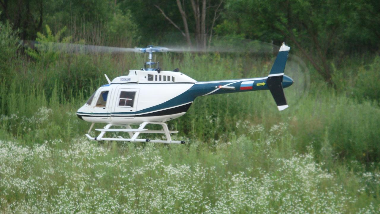

Приветствую!
Собрал такой, только раскраска иная, это тоже рассматривал, но передумал.
тут все по нему  http://modelka25.ru/...na-baze-450-go/

Охлаждение- беда, все закрыто, летом открывал окна, но при +30 его можно поджарить запросто, после полета все горячее. Так как это не пилотажный вертоль то он  больше висит на месте или летает не быстро, ну как копии, так интереснее, красивее.
По пилотажу - копийные вертолеты не летают как пилотажные, хвостом вперед он  летит  только совсем медленно, его разворачивает  точно так же как в симе (попробуйте). Масса, парусность увеличиваются (у меня получилась масса 1080 гр) центровка задняя, по этой причине  буду смещать раму вперед на 15 мм. Но летать можно, на видео смотрите.
Пробовал 4 лопастной ротор на нем же, без фбл, держал руками, не понравилось, фбл нужен обязательно, буду переводить его на фбл, роторы есть и 2-х лопастной и 4-х.
Вообще этот вертолет для души полетать ну и на показухах на фестивалях, разных шоу.
Будут вопросы - спрашивайте, всегда расскажу.

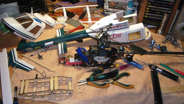

Для смещения рамы на 15 мм в ее деревянном основании-проставке, есть поперечные рейки для крепления основной рамы, Для смещения рядом с ними  вклею такую же  пластину из фанеры, в отверстия как на предыдущих. прикручиваем  раму в эти места. Но еще нужно будет пересверлить отверстие крепления балки к корпусу фюзеляжа. Возможно, нужно будет несколько поработать надфилем в окне где расположен хвостовой ротор   (ХР) чтобы качалка привода ХР  работала без закусывания и ей ничего не мешало.
Этим получится разместить основной ротор  ближе  к передней части, что более соответствует реальному вертолету.

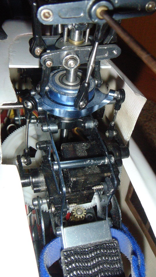

Смещена рама внутри корпуса  на 15 мм, заменены лыжи, тоже от 500-ки, передняя  стойка укорочена на 10мм, лыжи из карбоновой трубки. В окне, где редуктор ХР,  окно увеличено  с правой стороны.

Для монтажа ОР 4-х лопастного, решил оставить тяги от серв те же что и с 2-х лопастным, но конструкция не совсем схожа, по этой причине отказался от этого и сделал новые тяги из тяги управления ХР, диаметр спицы такой же, Длину каждой тяги определил приблизительно, они оказались длиннее чем те, что будут в 2-х лопастным ОР, потому как тяги от тарелки к цапфам уже были выставлены и менять уже не нужно было, по причине точного выставления в центр поводка фазинга. Вал ОР используется тот же что и на 2-х лопастном.  В общем выставил все "на глаз", не проводя контрольных замеров инструментами, т.к.  все получилось так как задумал. Ну и выставил еще раз  фазинг, с опережением  под 90гр. как  это необходимо.  (Вот только не знаю, с каким опережением выставляется фазинг с 5-ти лопастным ОР, пока этот вопрос не изучал). Сервы уже были выставлены точно,  тарелку  АП выставил, ноль  на лопастях получился приблизительно, насколько я это увидел.
Штатные шарики  тарелки АП элерона и питча заменил на более длинные, т.е. эти стоковые уж слишком короткие в сравнении с тарелкой от ПРО они меньше, как, примерно, те что были с первыми версиями V2.
Взлет. В общем аппарат висит вполне неплохо, чуток тянет в сторону (доработаю горизонт тарелки АП, Бабочки не наблюдал. Что удивило, это очень тихая работа ОР, лопасти копийные узкие, не жесткие. Хвост держит на обычных стоковых лопастях вполне неплохо.  Попробовал подъем вверх, снижение, крены, полет вперед, назад, пируэты на месте. Все в норме.
