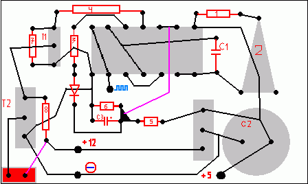

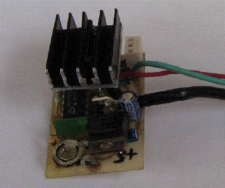

Отправлено 07 May 2006 - 23:43
Я пробова эту схему на самолёте весом 700г. с моторедуктором типа eps350c
работает отлично :)
При токах меньше 10А. достаточно одного транзистора на выходе,что делает
схему дешевле на 100р.
габариты : 45-28-22мм. вес около 15г.Безымянный.GIF

Радиатор не обязательно такой большой, достаточно небольшой пластинки, т.к. транзистор работает в ключевом режиме и греется не сильно.

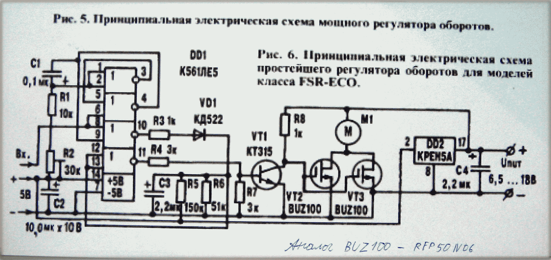

Автор, дай ссылку на источник (какой журнал и его номер). Или расскажи назначение переменного резистора и общий принцип работы схемы

Андрей спаял такуюже схему но почемуто она у меня не идёт! Аппаратура WFLY FT06. Подскажи на чём ты её испытывал. Заранее благодарен.
на всех идёт от древнего сигнала до футабы
проверь сборку или детали .
схема слишком проста чтобы неработать
