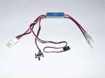

подскажите пожалуйста как подключить приемник и 3 машинки с регулятором для коллекторных двигателей ACE ESC30 и аккумулятором состоящего из 8 банок !питанте что бы были от одного аакума!

В регуляторе скорости есть два провода для подключения к мотору с одной стороны регулятора (справа на картинке),
и
два провода для подключения к аккумуляторной батарее ( с большим белым тамиевским разъемом), провод ВЕС с черным разъемом, как у серво для подключения в 3-й канал приемника (управление газом-тормозом и питание приемника) и провод с бортовым выключателем с другой стороны регулятора (слева на картинке).

я это понимаю!я хочу использовать один аккумулятор 9,6 вольт!а не ставить второй бортовой! то есть аппаратуру питать с силового, который идет на двигатель!!!

Электронный регулятор скорости как раз и дает такую возможность. ВЕС дает на выходе питание 5 Вольт/1 Ампер - специально для питания приемника и серво. Включаем его в 3-й канал (управление газом) приемника. Через него подается управляющий сигнал с приемника на регулятор скорости, а с регулятора скорости поступает питание на приемник. Отдельный аккумулятор для питания приемника в этом случае не нужен, т.к. к регулятору скорости подключена аккумуляторная батарея 9,6 В. Регулятор в свою очередь выдает (на ВЕС) 5 Вольт на приемник.
ВЕС выдает максимальный ток 1А. Этого вполне хватит для питания 3-4 микросерво. Если ставить 4-5 мощных серво, то тока от регулятора скорости для их питания не хватит (при большой загрузке серво регулятор будет перегружаться по току ВЕС и отключаться). В этом случае на питание приемника и серво ставят отдельный бортовой аккумулятор 4,8-6 Вольт.
