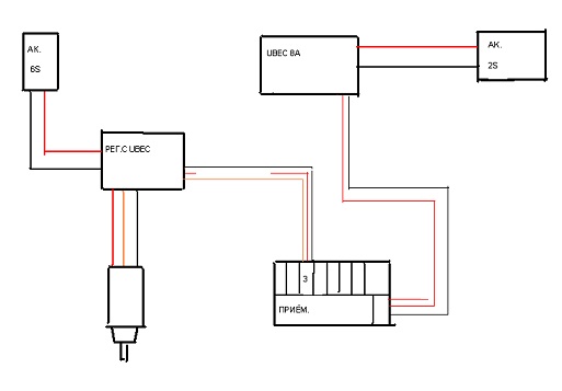

Можно ли использовать такую схему.
Прикрепленные файлы
  • Прикрепленный файл  2 ОПТО..bmp   536.95К   372 Количество загрузок:

От регулятора с беком к приёмнику - отрежте средний провод(красный) - это и есть плюс, тогда с внешним беком конфликтов не будет, ну и на беке - оставить 2 провода - чрный и красный(+ и -), сигнальный не нужен.
Это если по схеме которую вы нарисовали.
