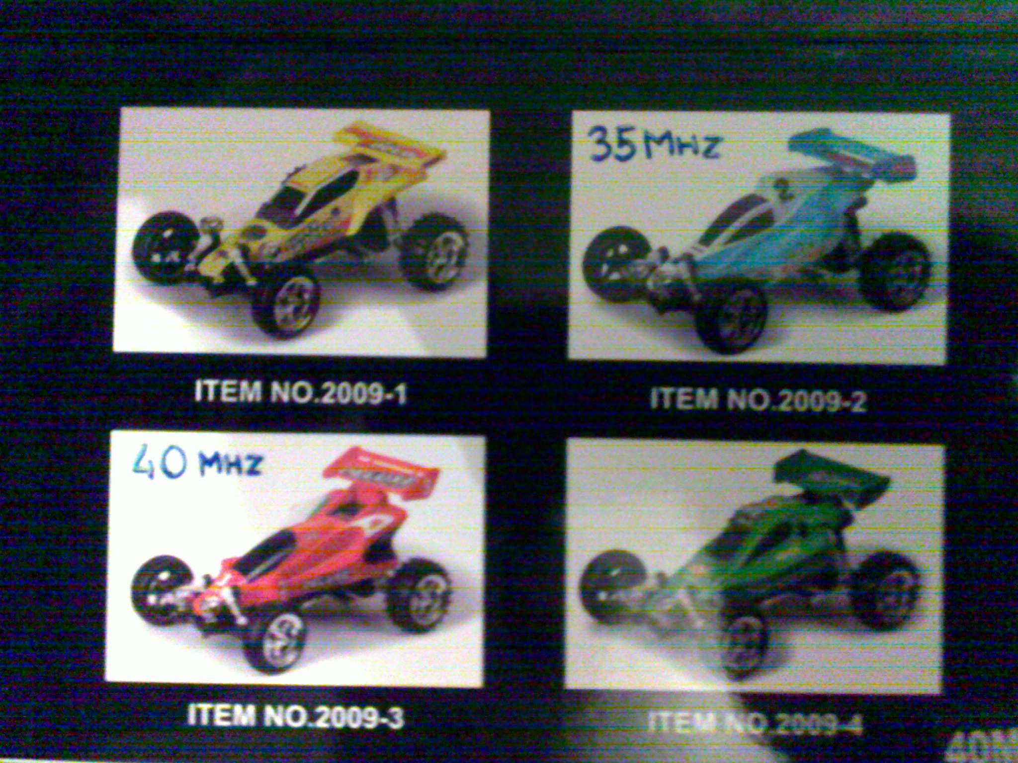

:rofl: Мужики, Вы чего!?! В этих машинках дальность аппаы на 10-15 метров. Какие спецслужбы??? Вы у Большого дама на Литейном кататься будете??? У моего ребенка 35Mhz(голубая) и 40Mhz(красная) частоты. 25102009237.jpg Не проще было в магазе на коробке посмотреть и покупать разной частоты, чтоб не заморачиваться в дальнейшем.

Покупал в интернет магазине, специально выбрал разные модели, предположив что их разнесли по частоте. С частотами пока не определился, т.к. жду ответа по поводу шага частоты, на который нужно будет отступить... :) О, идея появилась купить несколько кварцев и пытать по очереди...

А у вас машинки из той же серии что и у меня? Желтого или зеленого цвета? Просто чем мучаться-перепаивать. Не проще ли махнуться нам с вами? Покупались полтора года назад, по квартире не так много гоняли.

Предложение замечательное, в личные напишу. Но всё равно идея осталась, так как хочется, чтобы машинок было штук этак пять или семь, для большой компании (думаю не я один этого хочу). Я попробую воплотить в жизнь смену диапазона где-то через 2 недели, всё что нужно уже пояснили на радиофоруме. Эх, скоро сказка сказывается, да не скоро дело делается.
