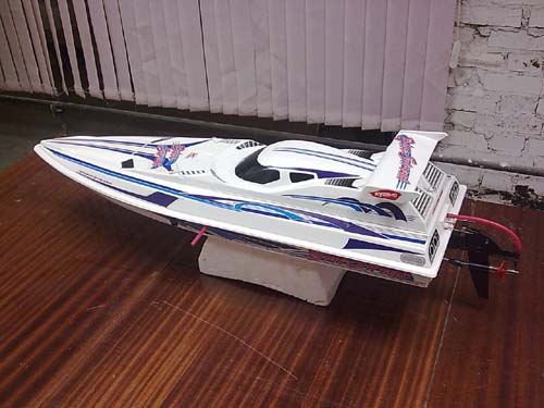

Есть катер Kyosho переведенный с ДВС на электротягу.
Установленно следующее силовое оборудование:
Двигатель - 2848SL 3900kv Brushless Inrunner (WaterCooled)
Регулятор - Turnigy Marine 60A Brushless Boat ESC
Старая схема охлаждения предусматривала одиночный забор воды из под винта-подача на рубашку ДВС-сброс за борт.
Суть вопроса:
-как технически грамотно и эффективно организовать систему охлаждения (последовательное соединение рубашек регулятора и двигателя привело к перегреву двигателя);
-существуют ли малогабаритные водяные помпы для прокачки воды (с компьютерных систем водяного охлаждения не подходят)
-подскажите где почитать по системам охлаждения электрокатеров.

Пришли новые регулятор Turnigy Marine 120A Brushless Boat ESC
и двигатель 3660SL 3060kv Brushless Inrunner (WaterCooled)
Решил сделать раздельное охлаждение с двумя водозаборами. Посмотрим результаты.

Хороший у вас катерок получился. Мне интересно, как он у вас с новым регулятором и двигателем катается. Раздельное охляждение с 2 водоразборами готово? Как оно? Давайте фото в студию, мне интересно посмотреть на вашего зверя:)
