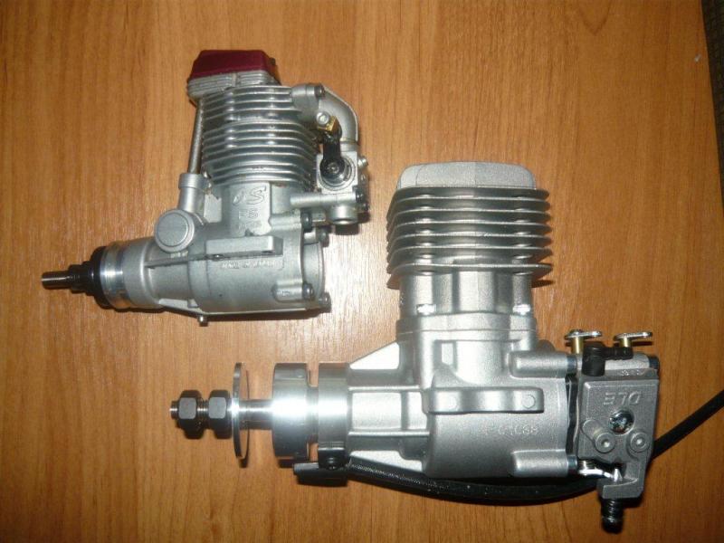

НЕ успел.
Но все таки;

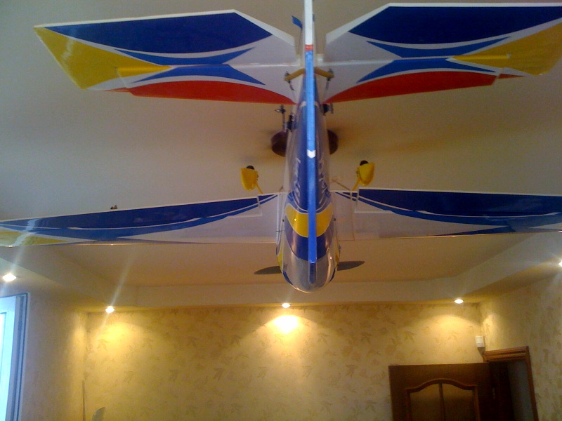

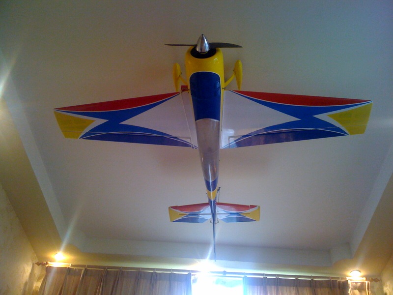

Я бензиновый храню в спальни, утром проснулся, глаз радует. :crazy_pilot:
Есть и такой способ, правда не мой, кто то из москвичей так хранит, оригинально. :shocked:

#15 Anike
Отправлено 24 Jan 2011 - 17:39
НЕ успел.
Но все таки;
DLE-20?
ДАА --озадачили :icqmancy: ????

#17 Anike
Отправлено 24 Jan 2011 - 21:04
Теперь и не знаю что выбрать может такой http://www...ru/cata...85_10/RC11936/.
На фото был правильный двигатель - в малой кубатуре DLE отличный выбор.
