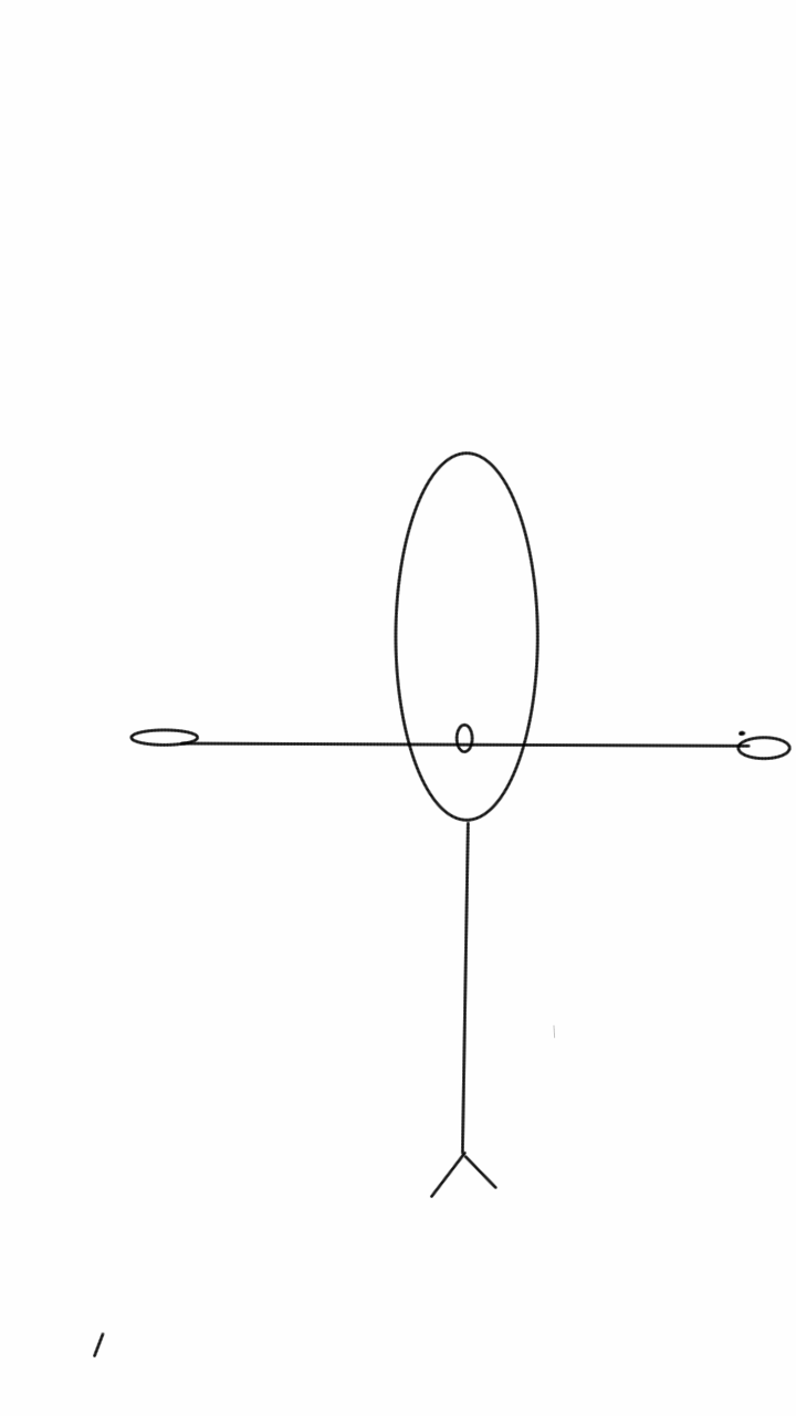

... возьмите за флайбар и попробуйте крутануть...
У меня похожая проблема - при взлёте съезжает назад, если влетать потихоньку. Если резко то немного, а в воздухе бывает что тоже тянет но не так сильно. Для не посвящённых: что такое флайбар? И как нужно крутануть, можно чуть-чуть поподробнее?
#20 stigi818
stigi818
  • 108 сообщений
  • Город:Санкт питербург
Отправлено 18 Apr 2014 - 07:27
Флайбар в вашем случаи это то что расположено над верхними лопостями или под верхними. С грузиками на концах. При балансировке держиш за него расположив как на картинке Желательно снять все лопасти. Так как ини у вас болтаються. И большого смысла небудет в балансировке еесли они будут добовлять вес на сторону. Если тянет назад то чтоб не вешать груз впереди можно снять что то с хвоста. Подкосы те что типо поддерживают хвост. И то что на хвосте. Хвостовые детали закинуть в нос верталета. Это как вариант. Единственный плюс такой балансировки как у вас это можно поменять аккумулятор на более мошный чуть чуть.
