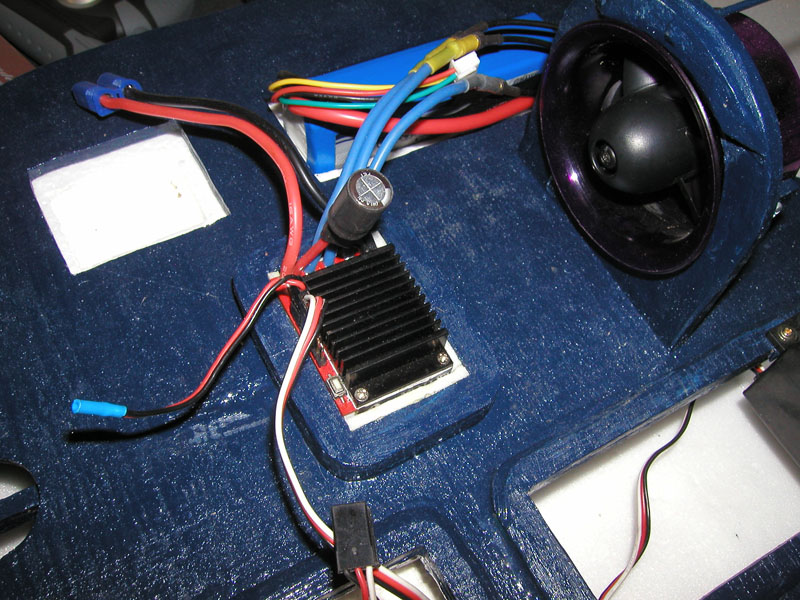

поентому думаю на первое время обойдусь и воздушной вентиляцией!
Сильно сомневаюсь, что воздушное охлаждение чем-то поможет. Вот как расположен регулятор у меня:
и все равно перегревается. Нагружен на мелкий моторчик грамм 40 весом.
