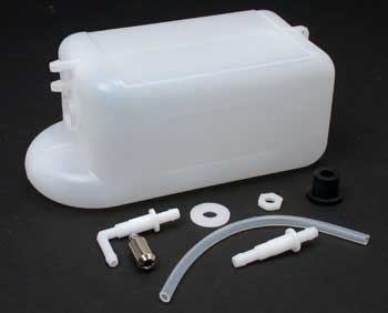

Но баки лучше покупать именно для моделей, например вот такие и вот здесь.
http://www.planetaho...php?cPath=1_104

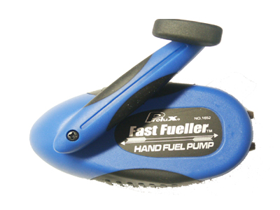

Вот посмотри какие восхитительные топливные помпы продаются в этом прекрасном модельном магазине.
http://www.planetaho...hp?cPath=12_134
B)Изображение[/quote]
Дааа у меня как раз такая!)

Бак, который выше на фото и по ссылке, не самый хороший. Лучше брать с пробкой в которой есть возможность размешения фурнитуры из трёх трубок. В этом надо высверливать ответстия самостоятельно, что не всегда хорошо.
почему ? в этом баке уже есть заготовленные шутцера для наддува и заправки , на них только трубку одеть .
кстати еще рекомендации размещать бак ближе к двигателю . и использовать трубки минимальной длины .
