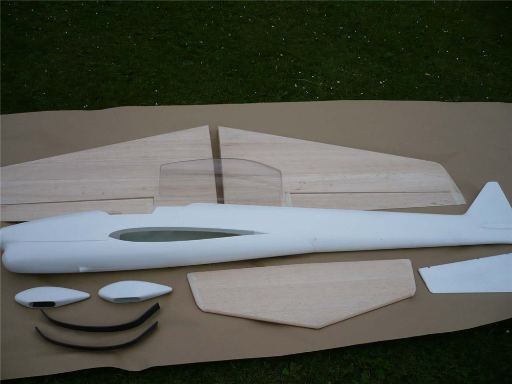

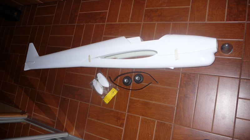

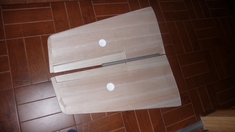

Вот, прикупил себе очередной самолётик. С виду вроде ничего так. И сделан вроде по правильной технологии.
Фюз полностью композитный, белый. Крыло, стабилизатор сендвич (пена обшитая бальзой)Стойки шасси - угольные. Давно я себе хотел пилотажную самолётину сделанную именно по этой технологии. Самолётина должна получиться достаточно лёгкая, по моим расчётам при определённом старании можно уложиться примерно в 4300 - 4400 гр.
Долго ломал себе башку над тем, какую моторину туда засунуть. Ну вроде остановился на злектрке + 10 банок липоля.
Сегодня заброшу на весы все элементы самолёта, посмотрим, что там на выходе получается.

Да, крыло собирается на дюралевой трубе. Оно будет разъёмным. В пену вклеен пенал, туда эта труба и запихивается.

Ну вот, как сегодня и обещал, взвесил все запчасти. что у нас в корзине.
Фюз = 750 гр. Шасси = 309 гр.
Стабилизатор + руль направления = 283 гр.
Крыло.
Левая половина = 633 гр.
Правая половина = 601 гр. (придётся балансировать.)
Труба 139 гр.
Ну и фонарь = 88 гр.
Итого имеем 2 кг 803 гр.
Прикинул мотор, серво и прочие причендалы получается, что на круг может получиться примерно 4500 - 4700 гр.

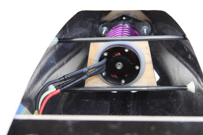

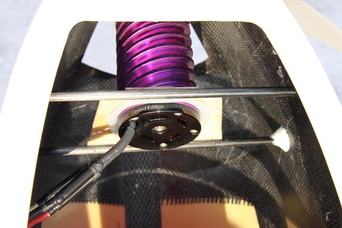

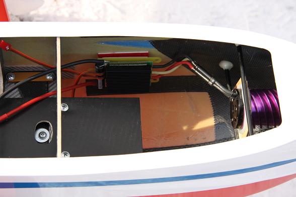

На вся случай фоты компоновки Спарка

Прошу извинить меня, что влезаю.
Вячеслав, хватает-ли жесткости двух трубочек файерволла(?) на скручивание?
190.jpg третья фотография.
На Wind-S 110E SebArt имели с этим проблемы, правда там двигатель A50-16L.
Заказали сегодня F3A Spark Krill у С.Селезня и к нему Motor Box for HACKER 50C set - этот файерволл
из углепласт. пластины.
#20 sgon
sgon
  • 52 сообщений
Отправлено 10 Nov 2009 - 01:47
А теперь понял для кого Саня недавно заказ делал, звонил мне, спрашивал, что да как :) Мне Крилл забыл мотораму положить, у него это бывает, уже несколько самолетов от него получал, всегда что-то не хватает.
Трубочки 5мм установлены на пластинке, которая держит зад мотора, вернее сказать поддерживает, т.к. основное крепения мотора - это впереди на сайлент-блоках, так что проблем нет, а скручивать огромный крутящий момент мотора все равно будет, для этого впереди установлены резиновые сайлент-блоки.
Я свой самолет собирал по подобию западных спортсменов, основные элементы компоновки, а так же настройки по управлению и ЦТ взял от Аndry Jescky, есть такой авторитетный пилотажник, больше известный по выступлениям на 3D самолетах, он в этом году на таком Спарке стал Чемпионом по F3A у себя в США, на ЧМ в Португалии был 11-м, говорят засудили.
