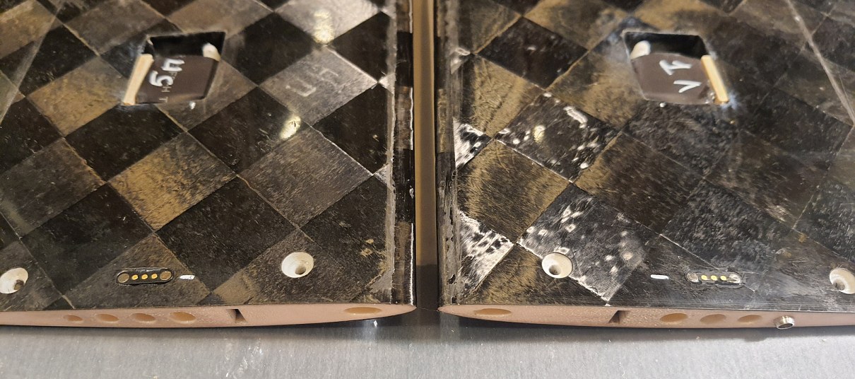

На металке крылья обработал, оформил элероны, вклеил крюк для заброса, вырезал и окантовал лючки под сервы, установил сервы и вклеил магнитные разъёмы.

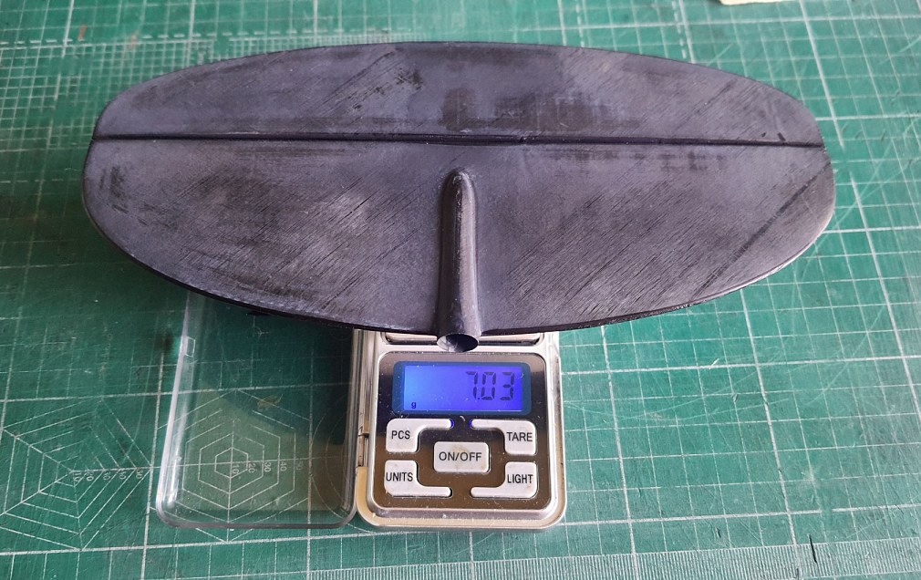

Сделал стабилизатор и киль, установил на них кабанчики

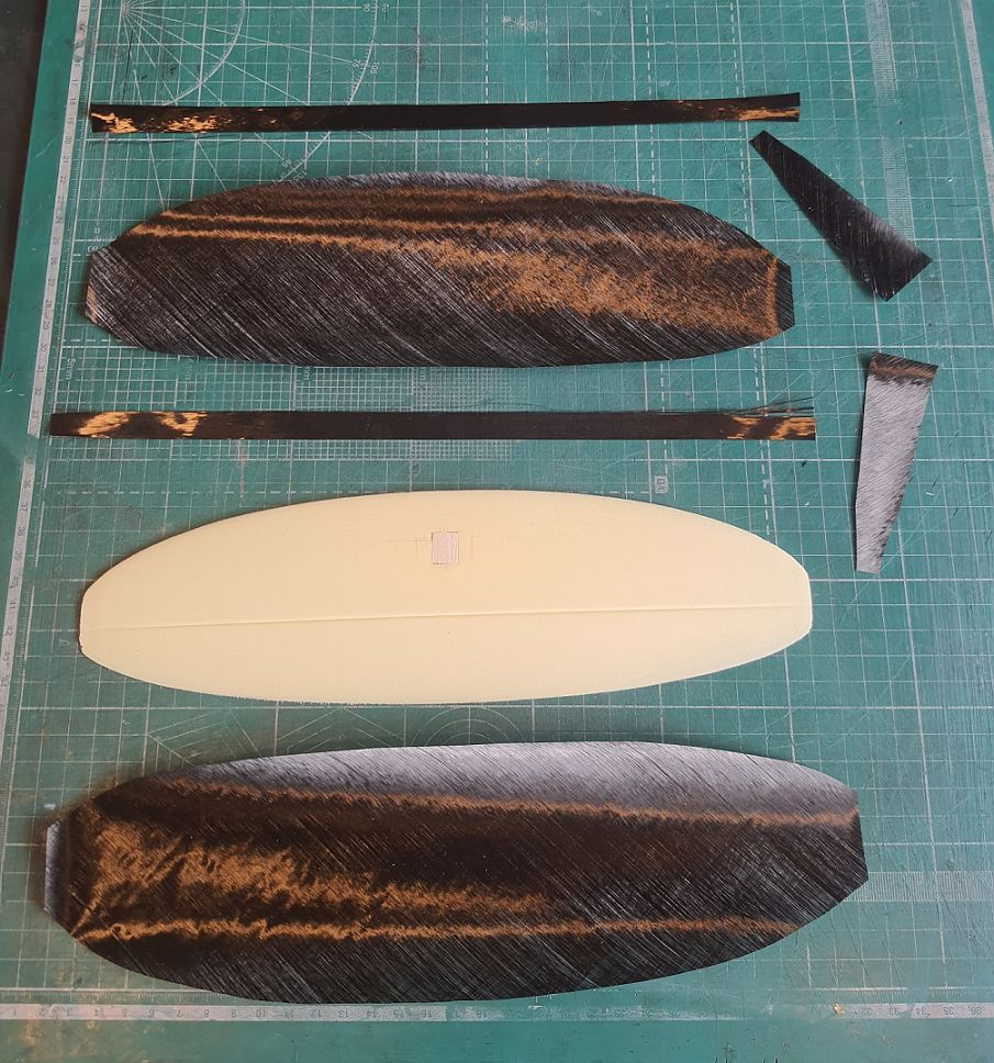

Нашёл в закромах остатки угольного спреда, как раз хватило на хвостовое оперение..

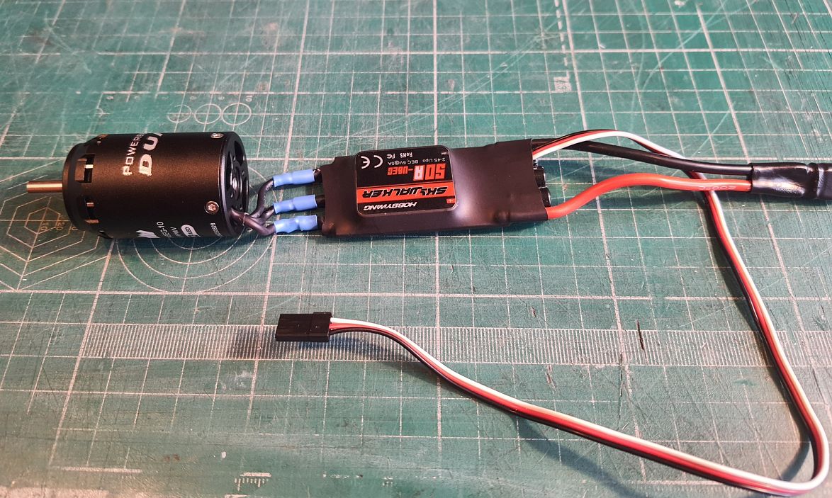

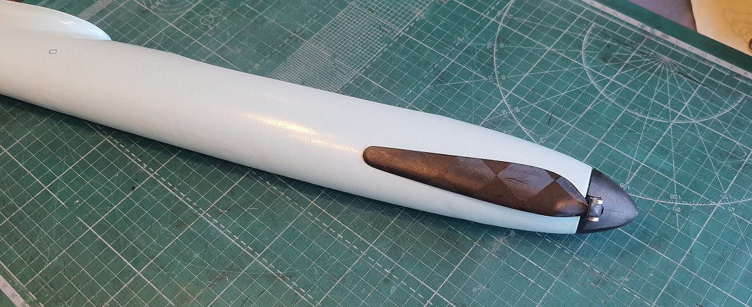

Новый, большой,планер практически закончил, установил мотор с регулятором и винт с коком. Так же вклеил площадки для приёмника и аккумулятора.
