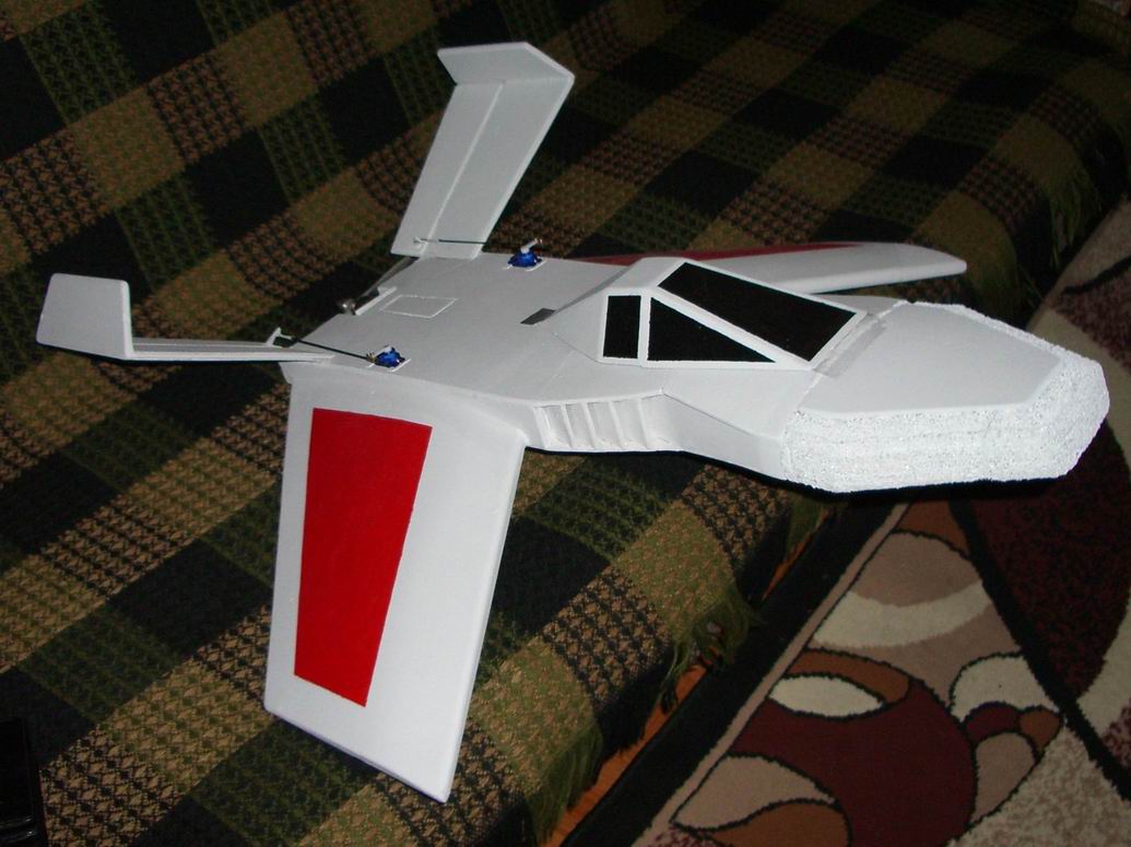

После второго "полета" модель стала выглядеть:
Нос пришлось делать заново:
За основу был взят материал типа паралона(используется в упаковочных целях), сделал из него уголок буквой "V" и обшил потолочкой.
Нос получился прочный и упругий(от пола с полуметра отскакивает :D ).
