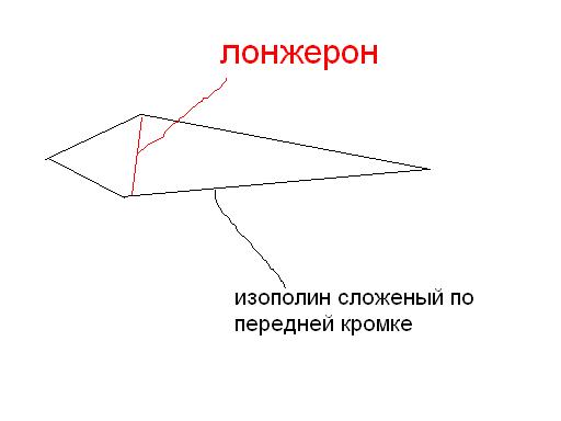

Всмысле - ЛК плосколет с мотором в заднице?
Предпочитаю классической компоновки модели.
ЛК как то не вставило. В принципе летит, в принципе управляется... капризно к ЦТ, мало пилотажных фигур...
А плосколет еще и летает только на тяге мотора, в связи с отсутствием профиля крыла.
Для полетов во дворе получается скорость большевата, а для поля мелковат размер.
Вобщем чегото я не понимаю кайфа управления ЛК. Может не дорос еще до них? :closedeyes:

Не... Там профиль не плоский, а острый. Там, как я понял, лонжерон на одной трети шерены крыла, и все... В сечении получается ромб с двумя короткими сторонами-передняя кромка, и длинными сторонами задняя кромка.
На ентом сайте есть и класической компановки модели с такими крыльями.
А меня интересовало вообще поведение модели с таким профилем.

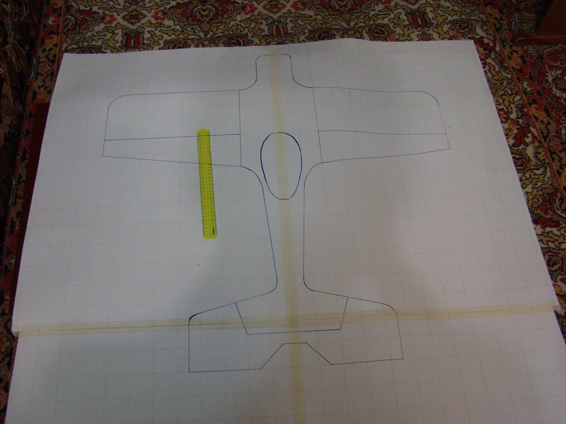

уже перенес чертеж SB-01 на ватманы :closedeyes:
для начала буду делать круглую кромку крыла, близкую к острой.
если мой первый самик с трудом влезал в нашу машину, то ентот не влезет. есть смысл зделать отцепляющиеся крылья (кста, как?).
ЗЫ: всем спс за ссылки. :handclasp:
ЗЗЫ: SB-01 - название от моей фамилии (Сборщиков), номер - енто моя первая модель собственной конструкции. :rolleyes: :crazy_pilot:

Так это у тебя плосколет опять будет? Ты ж собирался обьемный делать?!
дык объемный. а че, не похож, что ли? :closedeyes: тамж написано :rolleyes:
