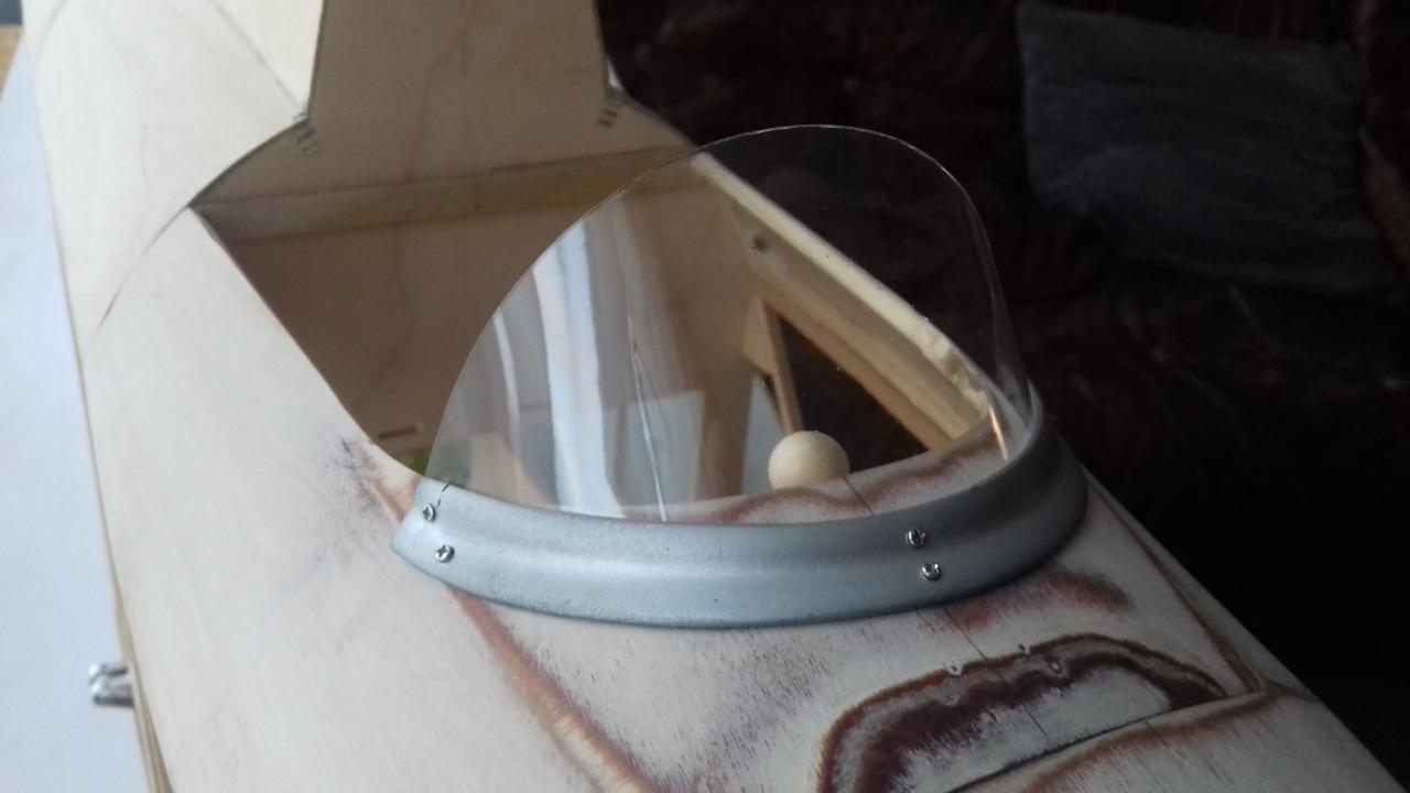

Примерил ветрозащитный козырёк.
А вот цапфенборку придётся сделать... кстати, у винта слева не трещина - ободрал :angry2:  краску отвёрткой.

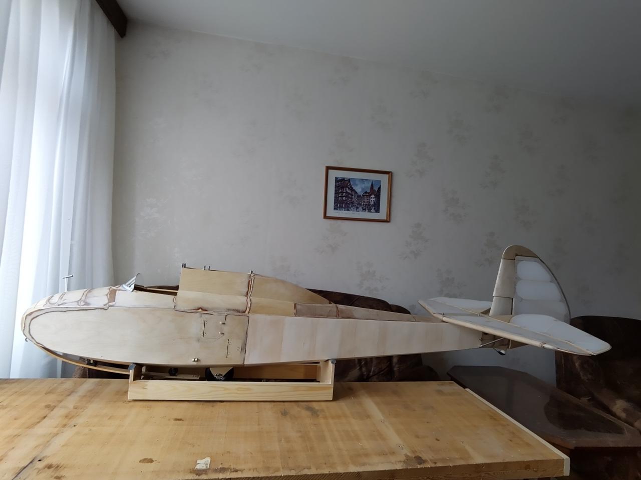

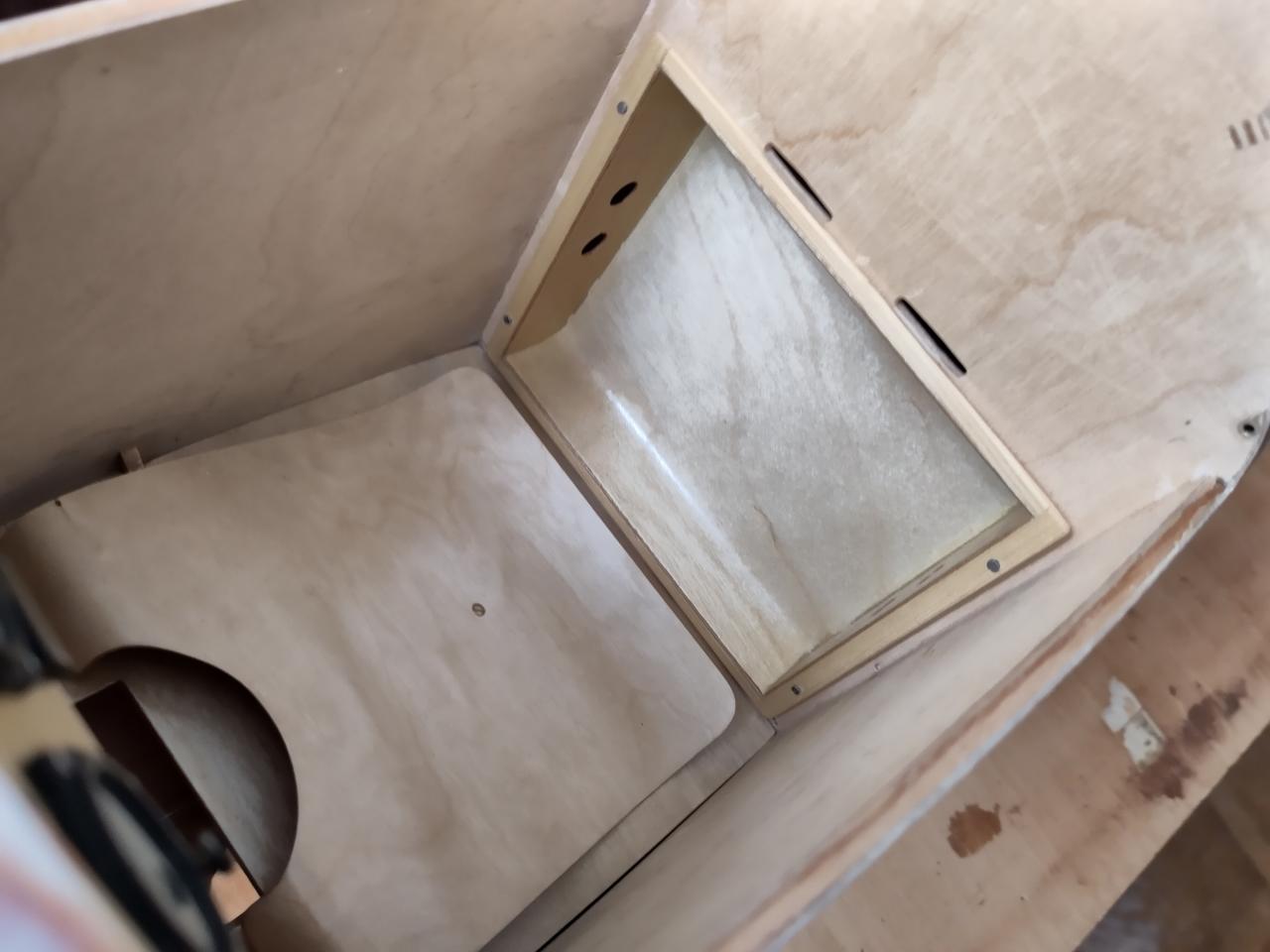

Продолжим.
Фюзеляж и хвостовое оперение готово под отделку.
#44 Goscha
Goscha
  • 863 сообщений
Отправлено 16 Oct 2022 - 14:47
продолжение

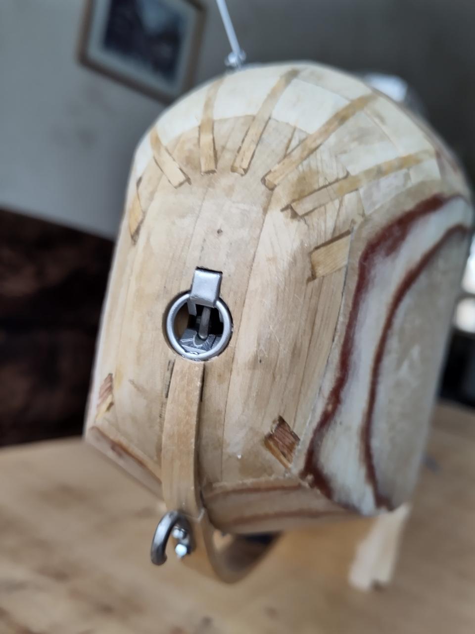

замок крышки кокпита :on_the_quiet2:
Теперь займёмся крыльями.

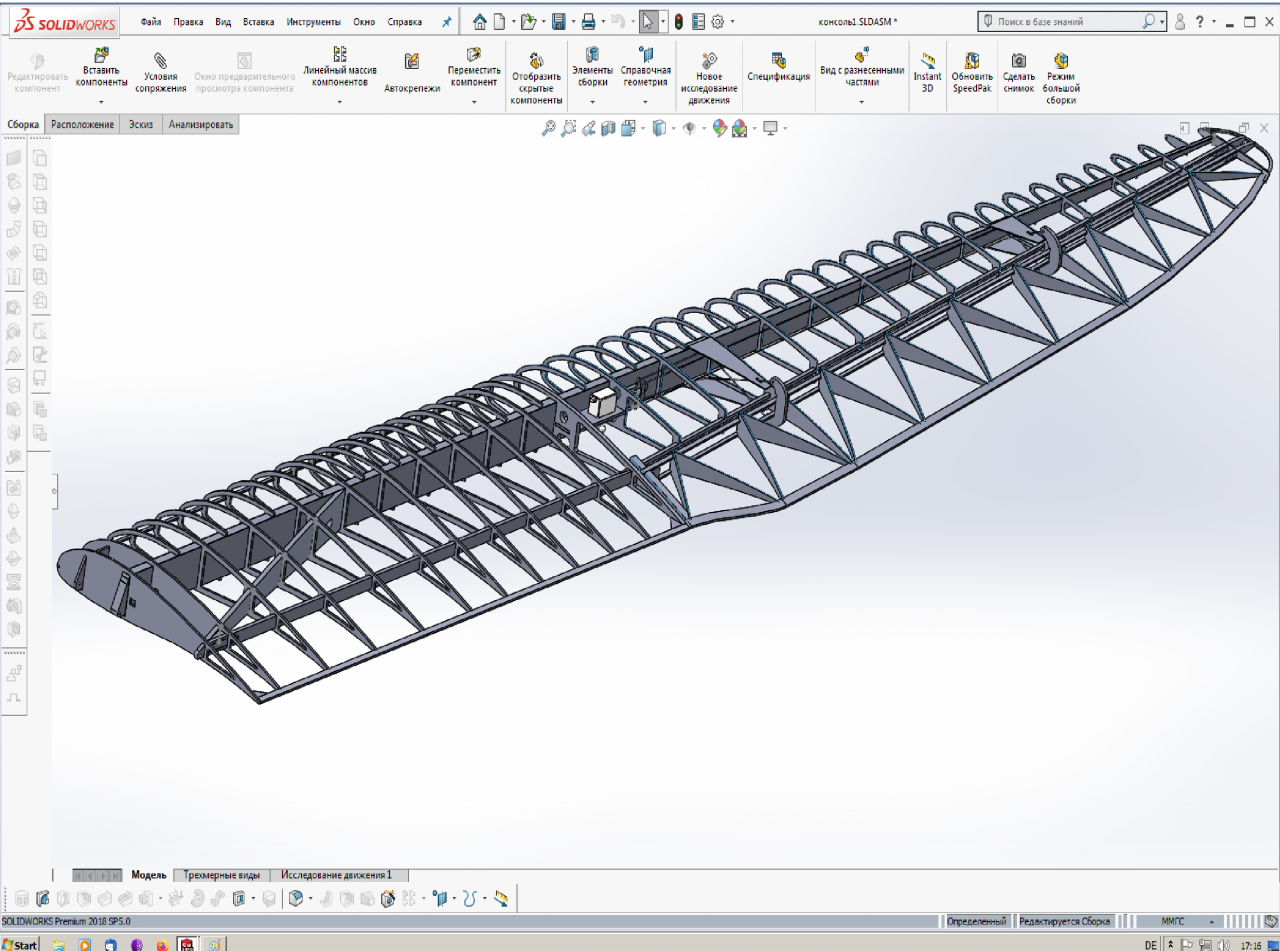

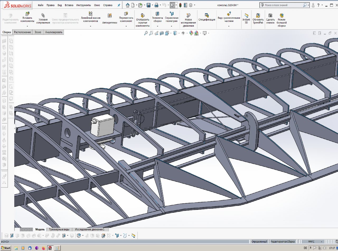

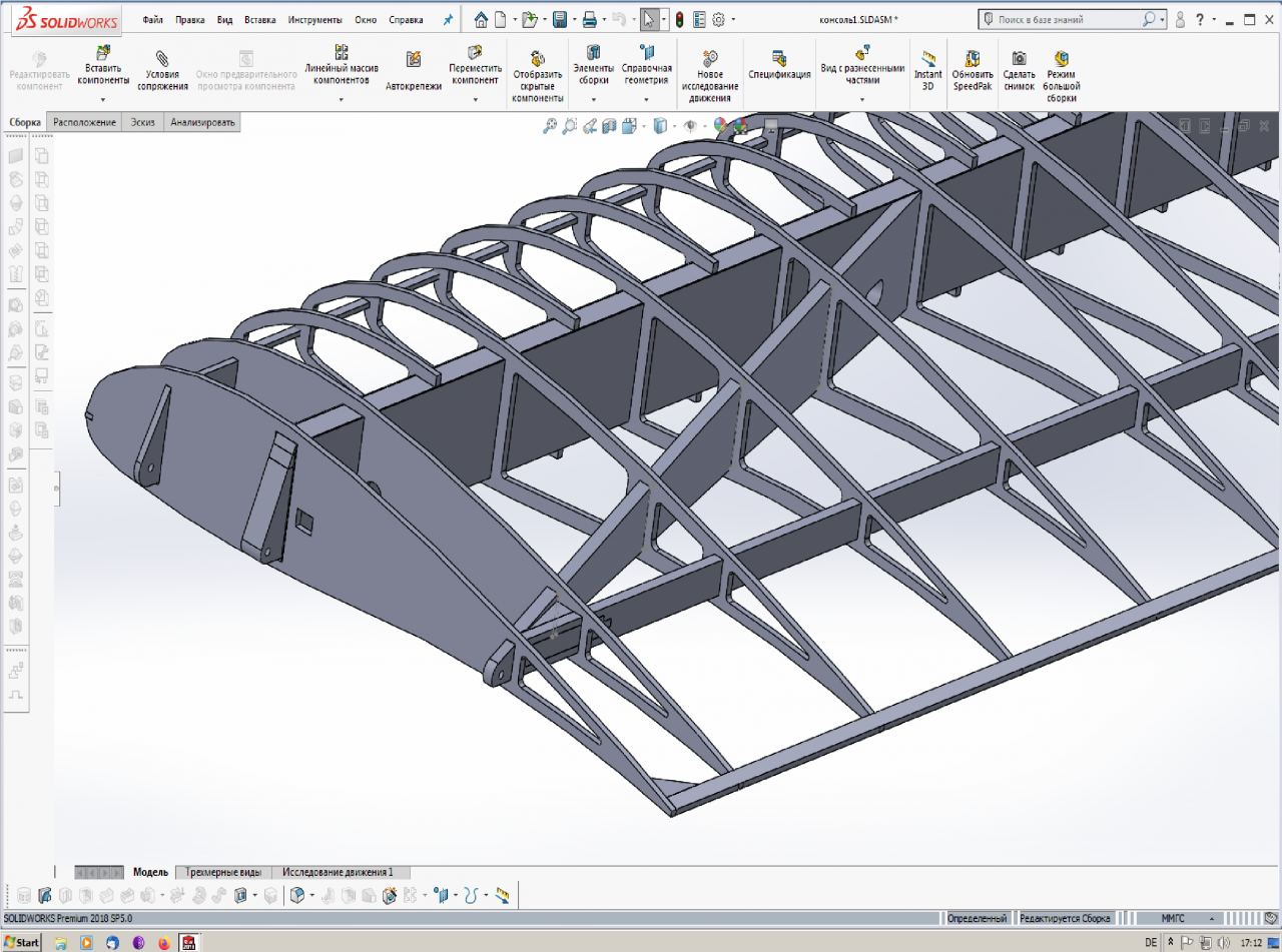

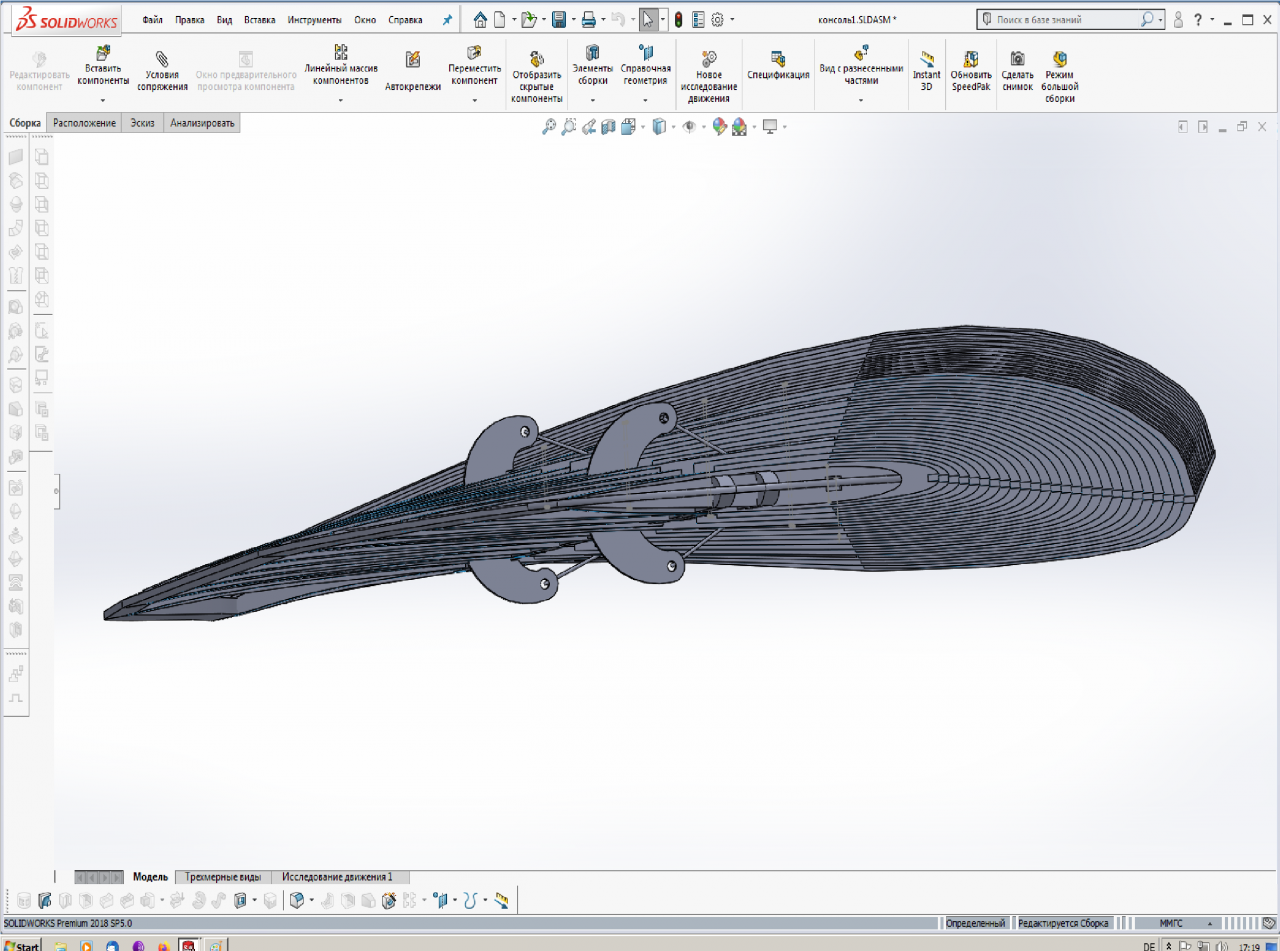

Для общего понимания конструкции :)
#51 Goscha
Goscha
  • 863 сообщений
Отправлено 07 Nov 2022 - 17:34
#52 Goscha
Goscha
  • 863 сообщений
Отправлено 07 Nov 2022 - 17:35
#53 Goscha
Goscha
  • 863 сообщений
Отправлено 07 Nov 2022 - 17:36
  44.png и напоследок.
#54 Goscha

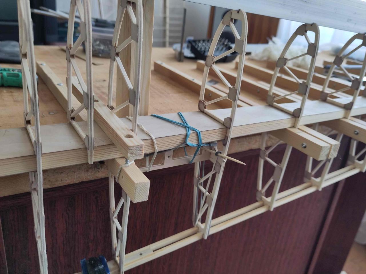

Есть необходимость срастить рейки для лонжерона или стрингера?
Только "на ус"!

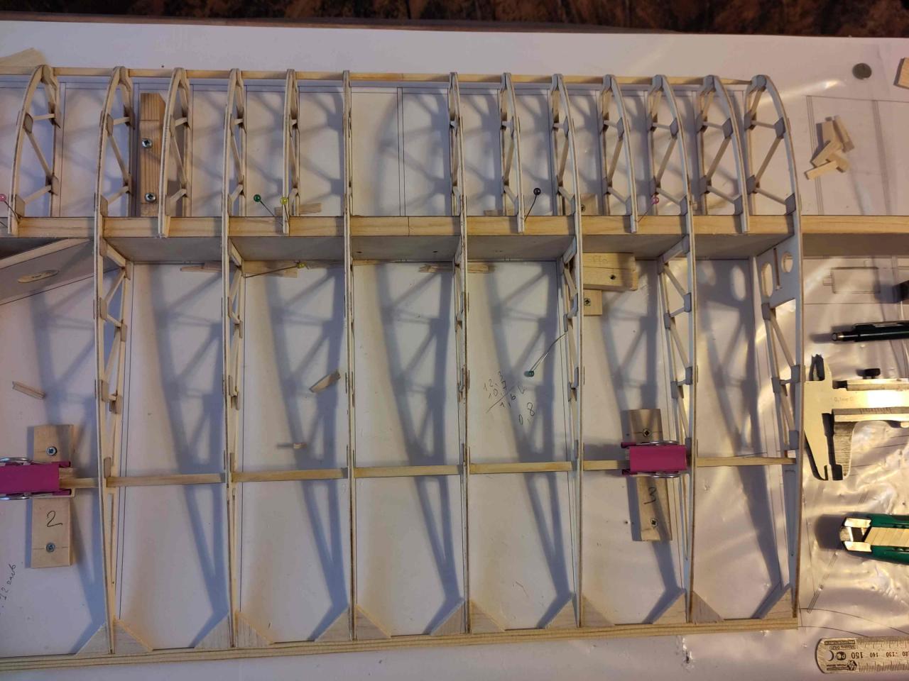

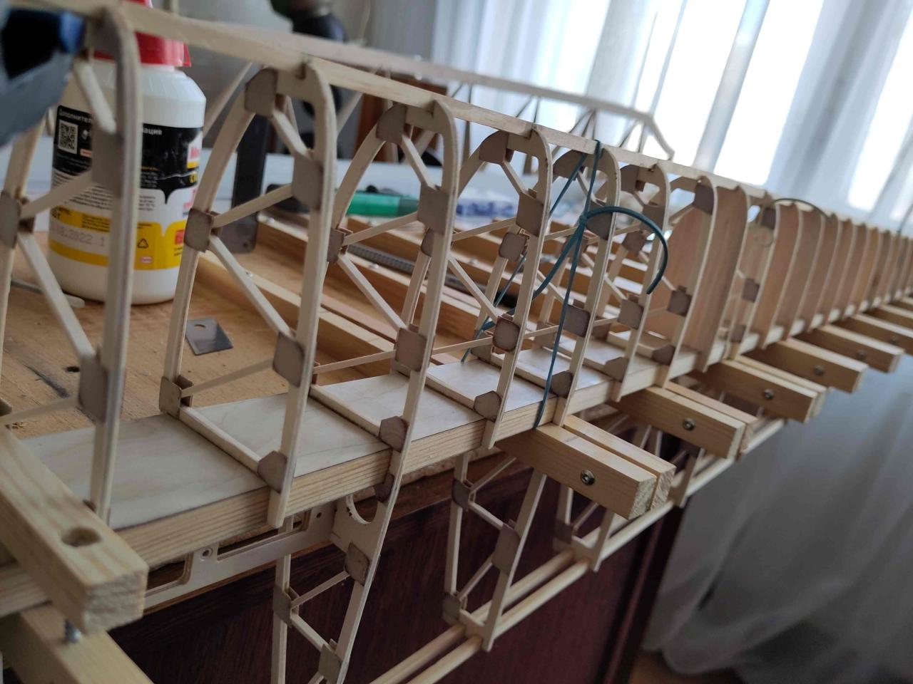

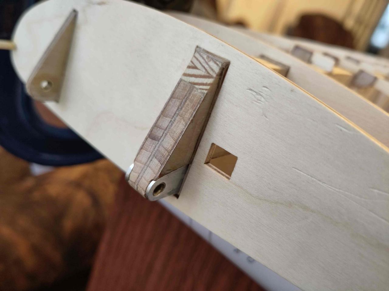

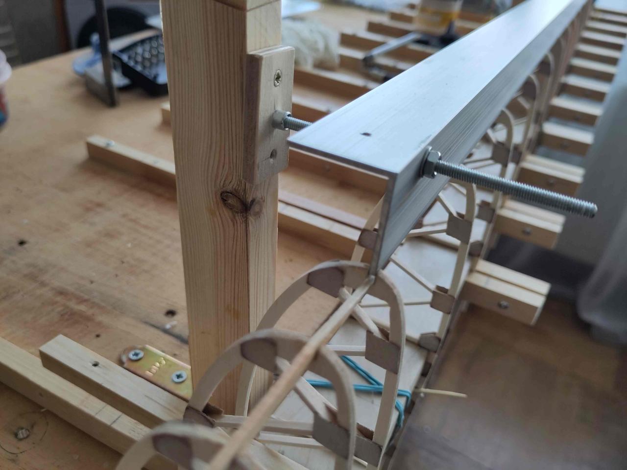

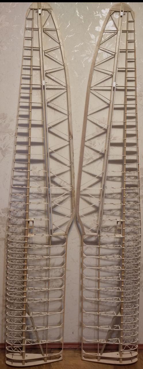

Приступил к  самому "вкусному" - сборка консолей. Консоли решил собирать в два этапа. В начале прямоугольную часть, потом трапециевидную.
На стапеле установлены ложементы под главный и вспомогательный лонжероны - на них и будет выполняться сборка.
Консоли будут крепиться к фюзеляжу тремя стальными штырями диаметром 3 мм.

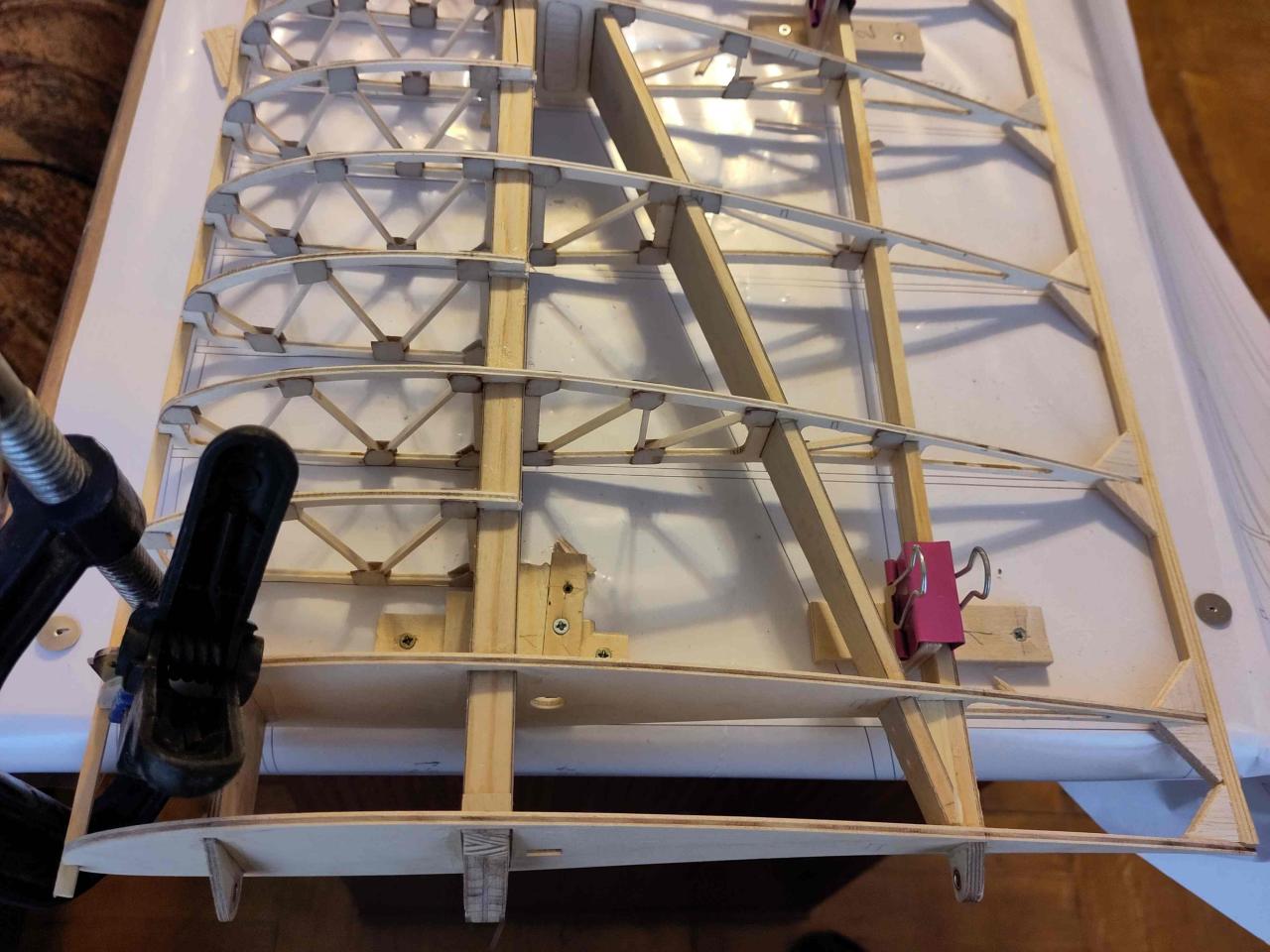

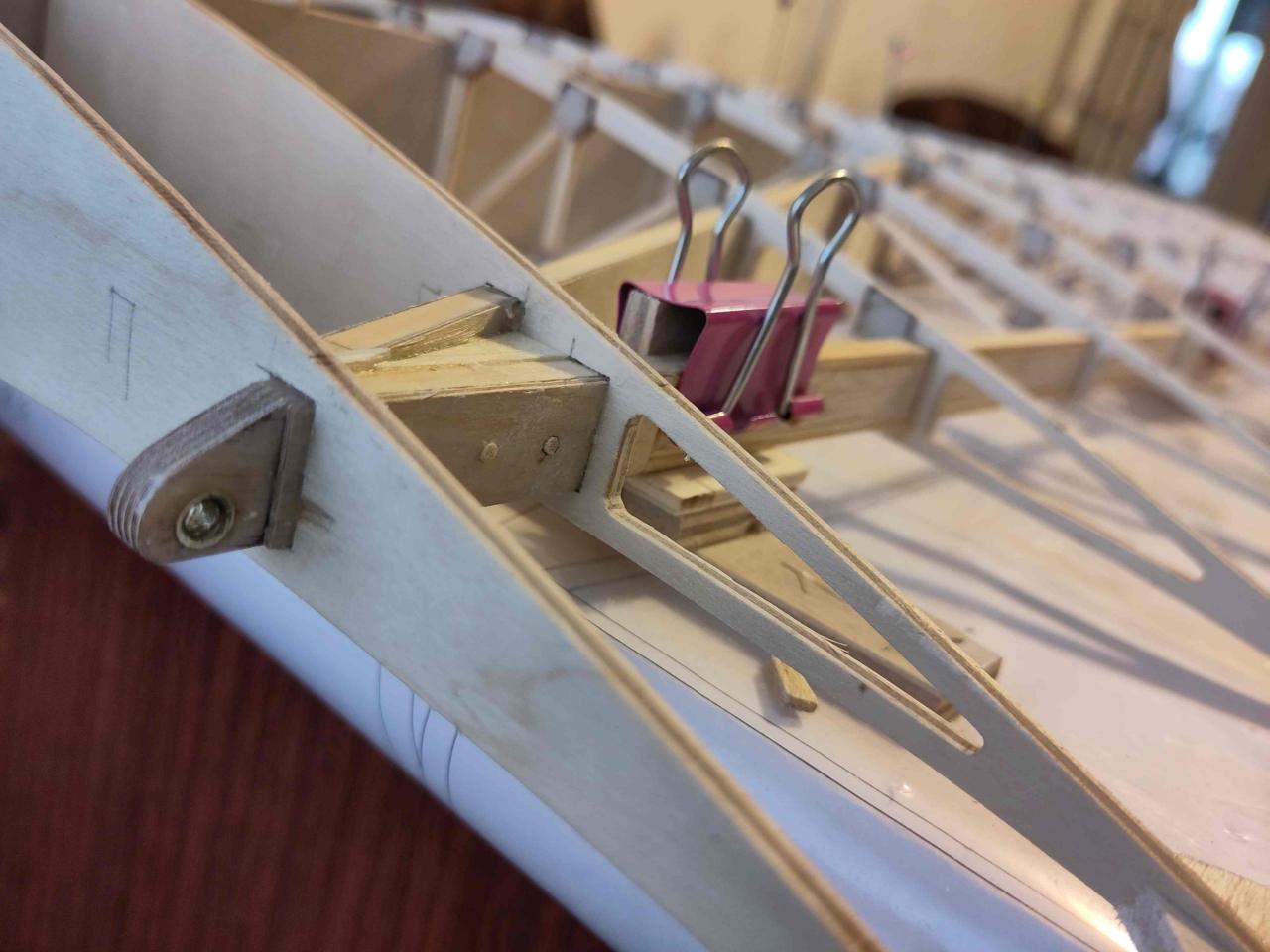

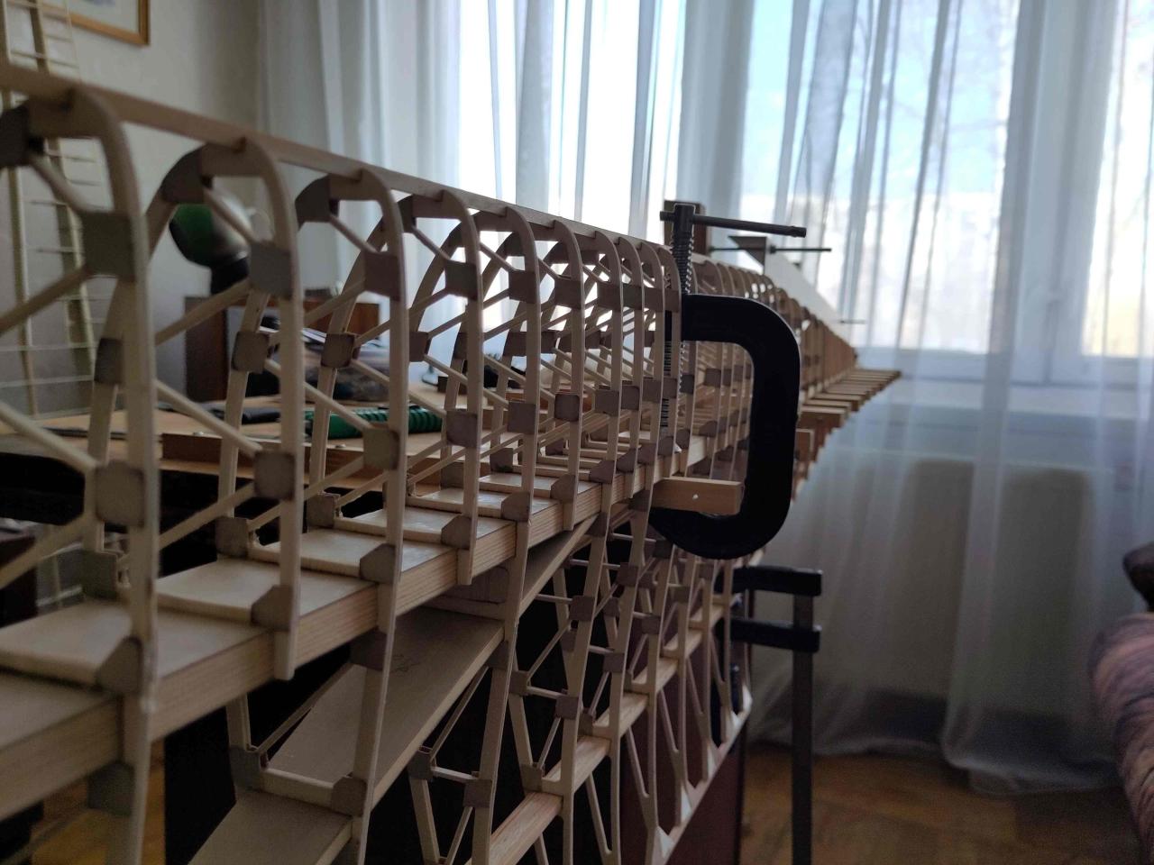

Продолжаем сборку консолей теперь в вертикальном положении. Стапель аналогичный тому, на котором собирался фюзеляж.  Получилось авиамодельное УСП :).
В носовой части нервюр есть вырез под переднюю кромку 2х3 мм. Он нужен исключительно для технологических нужд.
После полимеризации клея устанавливаем переднюю кромку.

на данном этапе вес одной консоли 560 г.
