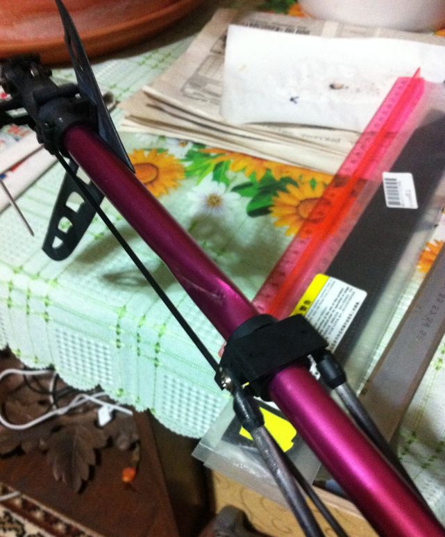

Да уж. сложновато, но для нас нет слова невозможно! буду пробовать! на неделе в магазине обещали симулятор привезти. Нашел как на своем пульте сменить mode 1 2 и.т.д. попробую. Хотя уже и так как есть начала привыкать. А кто как летает? у кого где газ? да и еще про балку хотел узнать я тут сфоткал ее, может глянете, стоит или нет менять. Да и вот еще что заметил после падения - серво который на хвосте стал дребезжать когда двигаешь левый стик право. Ну то есть он тянет тягу и задний винт поворавивается до максимального положения и начинается треск - отпускаешь стик все возвращается в нормальное положение. это серво под замену или думаю она при падении сместилась на балке или вследствии изгиба балки.

Балочку желательно поменять, а что касается серво, то скорее всего в редукторе выкрошился зуб, вот от сюда и треск. Покупайте ремнабор на серво и вперед!

шестерню лучше брать пластика , вещь не дорогая и легкая в случае краша летят зубья а не все остальное их можно взять пару , не понятно что за балка и как дергается , к стати вы поменяли хвостовую балку ? ваш гироскоп должен удерживать только хвост не давая вертолету крутится , опишите по подробнее что происходит

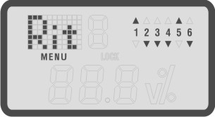

я же много раз вам писал об этом , даже фото расположения MODE -1 - 2 - 3 -4 , у вас щас установлено MODE - 1 а вам просто нужно переключится на 2 , по ищите в инструкции эти знакомые вам слова , если не можете перевести с фотографируйте страницу и выложи на форум , я сам постараюсь перевести , как вариант советую отнести верт с пультом продавцу , пусть они вам покажут и настроят все

Перепрограммирование Mode I и Mode II

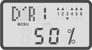

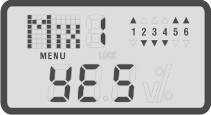

D/R, E.P.A, EXPO и функции микширования программируемые.
группы программируемых микшеров.
Щас то понятно хоть что ни будь ?
сейчас понятно! приеду домой попробую.
хвост вертолета дергается судорожно как будто хочет прокрутиться но его что то останавливает и назад возвращает.

Все очень просто в меню находите данный пункт как на первой фото выбираете Rit или Left и ставите YES
