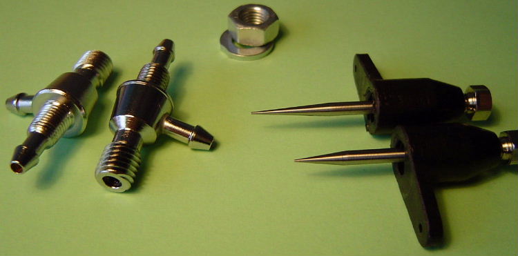

О! Ну наконец-то согласился :) Кстати, радиоиголку для регулировки смеси я себе уже прикупил.
Давно собирался и вот привезли. Так что это не бред, а очень даже полезная вещь. Поставь на своего
монстрика, не пожалеешь! Ну блин, ну не меняет эта игла ни хим, ни молекулярный состав топлива!!!!!
Она позволяет всего лишь регулировать смесь: богаче-беднее!!! Т. е., пропускать больше топлива или
меньше, всеееее!!!!! Уф, ну так тебя и тянет все на молекулы разложить :) :)
Кстати, на лодках грамотнее уменьшить поток воды для охлаждения двигателя и забогатить смесь, т.
е., охлаждать не водой, а больше топливом, что большинство и делает.
Вот тебе эта иголка на фото. Это как раз лодочная и есть.

интересная фиговина а если не секрет где достали? :lol: есть предложение давай те расточим отверстие на выходе из двигателя тоесть на входе в глушак!тоесть выпускной канал или впуской на глушаке!надеюсь поняли про что я! :blink:

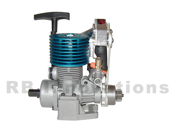

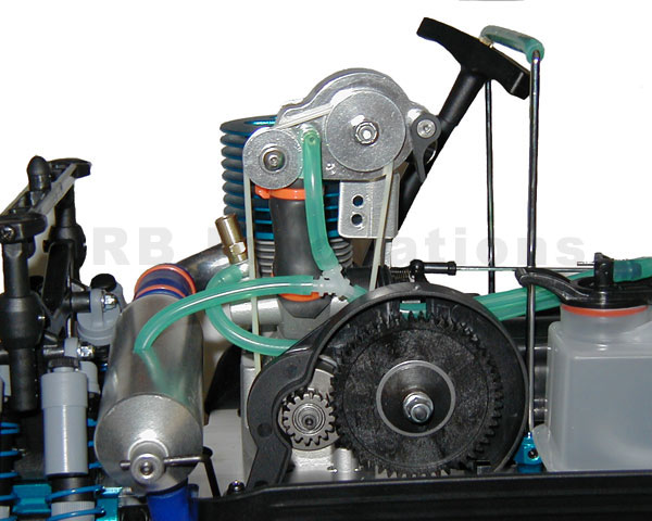

Эээ... Я конечно извиняюсь Господа, но начет того пресловутого "Суперчарджера". :blink: Я тут к фоткам вот этим mgt_eng.jpg monster_gt.jpg пригляделся и нашел пару недостатков. Для начала, эта "штука" здоровая очень, она ведь выше двигателя и под стандартный корпус не влезет, свернуть при хорошем кувырке ее пара пустяков и штатная защитная дуга тут уже не поможет. Далее, конструкция имеющая приводной ремень открыта "всем ветрам", никакой защиты от песка, грязи, мусора, топлива и т.д. Плюс ко всему неизвестно как поведет себя ремень к примеру на морозе. Может я конечно и придираюсь но изделие производит вид достаточно кустарный... :lol:
P.S. Кстати насчет топлива. Вынуждено перешел с 16% Sidewindr'а на 25%, особых различий не почуствовал. Двигатель как на 16% хорошо работал, так и на 25% тоже изменений ни в худшую ни в лучшую сторону я вроде не заметил. Причем карбюратор я не перенастраивал, как была богатая смесь, так и осталась.
Знакомый судомоделист заказывал для себя, ну и я одну для себя заказал. Изделие белорусское,
для лодочных движков, в частности, для Калистратова.
И что дальше? Ну расточили, а дальше что?

Эээ... Я конечно извиняюсь Господа, но начет того пресловутого "Суперчарджера". :lol: Я тут к фоткам вот этим пригляделся и нашел пару недостатков. Для начала, эта "штука" здоровая очень, она ведь выше двигателя и под стандартный корпус не влезет, свернуть при хорошем кувырке ее пара пустяков и штатная защитная дуга тут уже не поможет. Далее, конструкция имеющая приводной ремень открыта "всем ветрам", никакой защиты от песка, грязи, мусора, топлива и т.д. Плюс ко всему неизвестно как поведет себя ремень к примеру на морозе. Может я конечно и придираюсь но изделие производит вид достаточно кустарный... :lol:
Все правильно, это еще народ раньше заметил. Меня тоже удивила хлипкость этого привода на
резиновом пассике. Это они так деньги зарабатывают на этих пассиках-ремнях.
Ну в Калифорнии с морозами туго :blink: Вид и вправду самодельный и не внушает доверия для
покупки.

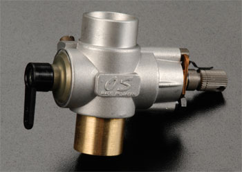

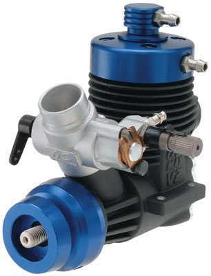

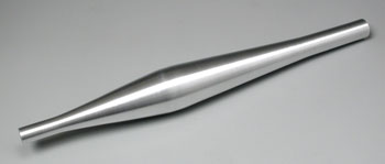

Диаметра входного отверстия карба хватает "за глаза" есть смысл поиграть с формой воздушного патрубка.
Поэтому DuBro извечно прав в своих "порывах гнева" КУПИ ДРУГОЙ МОТОР!!! и будет счастие, но ить кака я нить лазейка то есть для увеличения мощи штатного мотора :) типа 1% прироста даст фильтр 0ого сопротивления, 2%% интейк куллер и т.д. и т.п. 5%%% труба ...
А вот и нет :lol: Не хватает диаметра диффузора! Я спорить не буду, просто вот тебе лодочный O.S.
Engines Max VZ-M объемом 3,46 куб. см. И его карб, у которого диаметр диффузора ЗАЧЕМ-ТО сделан
равным 10 мм, тогда как у всех двигателей такого объема этот диаметр не превышает 9 мм.
Ничего тебе форма воздушного патрубка не даст. Лучше вообще без него.
Ага :lol: А изменение количества и формы продувочных каналов иногда дает прирост до 20-30%
мощности, а если еще вот такую "дудку", как на фото, поставить, то можно еще до 20% халявных
оборотов получить :lol: Про минусы я лучше помолчу (в тряпочку) :D :blink:

Вот про эти что на фота!
На фото двигатель O.S. Engines Max VZ-M .21 для лодок, его карбюратор и резонансная труба,
в народе называемая "дудкой" :blink:
