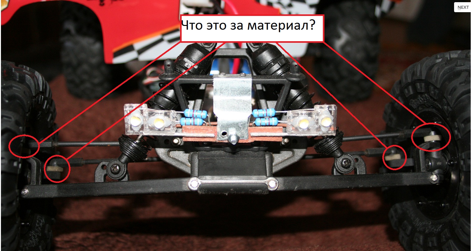

Очень интересно что это за материал? И как им правельно убрать люфты?

это пыльники... ими люфт не убрать

Люфты убираются шайбочками и покупкой хороших наконечников.В рулевом люфты там как ни убирай,все равно где-то будут.Уровень шасси не тот.
