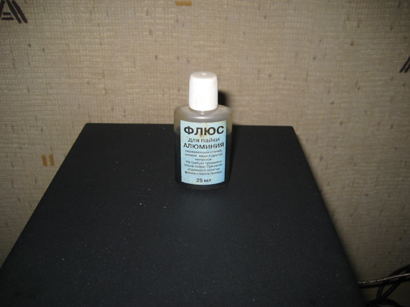

"...Аллюминий не пояется в домашних условиях тем более в таких маштабах, а как насчёт приклееться? какой клей на нем более мение седит? я сталкнулся с тем что всё от него отшколёбываеться быстро..."
Паяется ! - обычным эл.паяльником , я купил у нас на радио рынке (Юнония) - флюс для пайки алюминия... теперь всё люминявое ,дюралевое припаиваю, олово липнет и затекает как надо ,единственный недостаток спаянные детали не любят активного шевеления , т.к. у олова и алюминия разный коэф. гибкости, но для не оч.нагруженных конструкций подходит.. Вобщем тренеруйтесь , главное чтобы вас идеи не "отпустили"..!!

У нас в кружке аллюминий, медь варят водородом. Получается очень прочно. Немного буры и меди\аллюминия(честно не помню чем именно там варят) и получается прочная деталь.

Я не в коем случии не заявляю что это на 100% моё изобретения и всё такое, но ЭТО не "роторный двигатель Ванкеля" - принципи действия не просто отличаеться, а кординально отличаеться! как в снятии кручения так и в основных принципах. Да, неспорю, есть примерно, такой же двигатель как и тот что рисую я, но он называеться не двигатель Ванкеля! (дайвате теперь везде буду писать, не "мой двигатель", а "тот что я рисую", если вам будет так приятней слышать, а вообще если так строго судить то нужно 70% патентов по механики позаберать у людей, так как в них используеться колесо, а его придумал не они!)
Скижите, кто нибудь точно как называеться средства для пайки алюминия, так и называеться "флюс для пайки алюминия". Паяльник достаточно мощный у меня есть. Если надо возьму очень мощный у соседа телемастера. И как этим флюсом поять? просто вместо каниформи его использовать как я понял, а и напаевать на алюминий олово, правельно?
У меня где то лежала баночка с цинговой кислотой(возможно названия не правельное), в общем с помощью ней залужавались тросики для мопеда и припаевались к ним шарики, что бы тросик на ручку зацепить и к рычагу на двигатели. Держалось достаточно хорошо, так как быстрее отламывался тросик, чем напайка из олова. Тросик на сколько я знаю стальной.

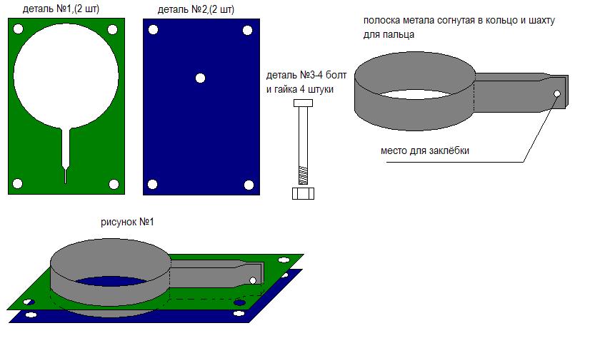

Крутил вертел долго все варианты построение, пришёл к вот такому, помоему проще уже не куда, сразу скажу, я прекрасно понимаю что такая конструкция будет пропускать сама по себе весь воздух, но попробывать стоит.
Вот рисунок корпуса.
из матриала-деталей используеться только лист металла(хочу найти аллюминий 1-1,5 мм толщеной) и болты с гайками.
деталь №1(зелёные): две сдерживающие пластины, они не дают двигаться и разходиться основной части двигателя(серой).
деталь №2(синия): две крышки, которые накрывают основную часть с обоих стороно.
деталь №3-4(болты с гайками): четыре штуки, они буду стягивать крышки и всё конструкию в целом.
Основаня чать: простая ровная полоска метала изогнатая в кольцо, а конци её создают шахту и должны быть герметично сомкнуты.
Что бы основная часть легла в ровное колцо её будут ограничивать две пластины(зеленые), что бы они не съезжали в верх или в низ нужно сделать втулки или шайбочек много подложить под болты, что бы эти платины оставались на месте.
Для синих пластин желательно металл толщиной 3-4 мм что бы по силнее прикруть балты и эти платины сильнее прижались к основной части.
Так же бумаю сделать бумажную(или тонкий картон) прокладки пропитанную маслом между основной частью и синеми пластинами, основные внешнии утечки буду только в этих стыках, но думаю этих утечек будет легко избежать.
Куду сложне избежать внутрених утечек, когда воздух будет сочиться сквози палец или через шахту из входной камеры в выходную, а так же у ротора.
О том что этот двигатель не сдвиниться с места и тольк ои будет что пропускать можете даже не писать. лушче напишите, что и как изменить что бы этого избежать. какие материлы изпользовать и какие возможно прокладки или ещё что то изпользовать.
на рисунках нет ни пальца, ни ротора, так как из чего делать из я пока в раздумье, заливать из олово наверное буду, листа металла толщеной 1 см не нашёл нормального.
Листа аллюминия тоже нет, буду откручивать от чего нибудь старого и не нужного корпус или панели какие нибудь.
как сделаю или не удачно сделаю обязательно отпишусь!
p.s. Кстати насчёт "пратиканий", а что если потестить не на воздухе, а на воде. Думаю уже во многие щели она не пройдёт.

Вот образ флюса для алюмихи...
#29 newkmv
newkmv
  • 18 сообщений
Отправлено 31 Jan 2009 - 00:18
Elektromax большое спасибо, за фото!
Постораюсь найти.
