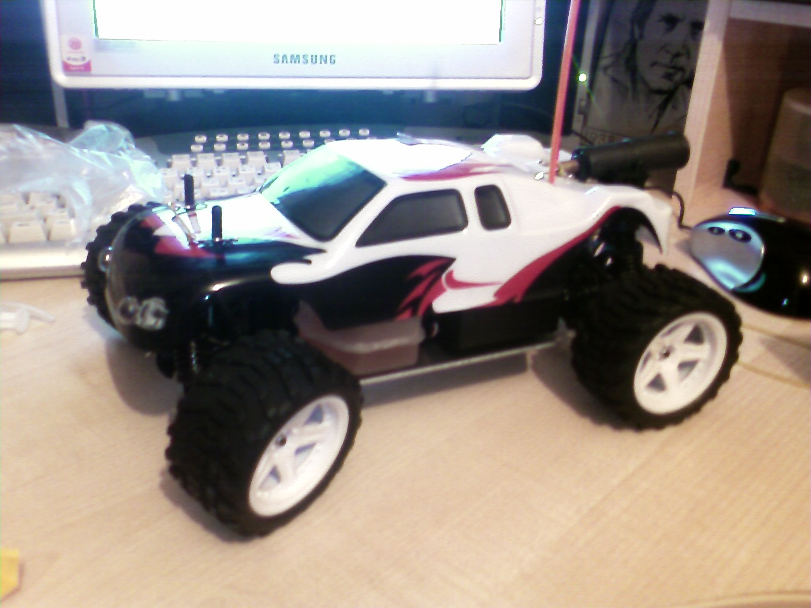

ну вот и поставил новую серву на 3.5 кг. оказалась придостаточно для столь малого масштаба. sanwa srm 102
#23 Bulat
Bulat
  • 42 сообщений
  • Город:Набережные Челны
Отправлено 02 Feb 2009 - 21:11
новая серва и выхлоп выведен назад
#24 Bulat
Bulat
  • 42 сообщений
Отправлено 02 Feb 2009 - 21:16
за качество фото извиняюсь. кстати насчет выхлопа.... звук стал более басовитее, ну по сравнению с тем что было

Под мощную руль.машинку серво-сейвер настраиваемый- люминявый тоже ставь, штатный пластиковый "вялый" совсем.. ;)
Посмотрел фотки. С такой длинной выхлопной трубой мощьность не уменьшилась ?

А на фига ее ваще так выводить?Это че круто?Так же наверняка мощность теряется!!!

А может быть, что у такой конструкцией выхлопа, масло недогоревшее остаётся в "банке" глушителя ,т.к. "свисток" направлен вверх , это по всей вероятности мешает нормальной вентиляции цилиндра, снижая мощность ....Так же мне катца, что масло из "глушака" гонит по трубке "давления" в топливный бак, щтуцер получается расположен снизу...?? ;)

ну скажу так: зимой на всю оплрку серовно не разгонишся и небольшая потеря мощности незаметна. зато перегулировав карб я теперь могу 20 минут тачку катать.... насчет масла из глушителя то да часть попадает в бак, ухутшений в работе двигла не заметил

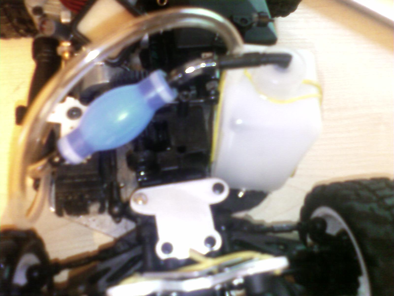

новый топливный бак (вдвое большей емкости) и помпа подкачки топлива

А это чё тюнинг по русски..?? Или я чёта не допонимаю ..??? . :crazy_pilot:

если честно я тя не понял. посчет бака: это просто удобно (тепер значительнее дольше кататься можно.... причем тут тюнинг я непонимаю)

странный ты чел.... я те про удобство (ну не вкайф мне каждые 10-15 минут топливо заливать), а ты про тюнинг. и теперь когда топливо подкачиваю вручную, ненадо выхлопную затыкать, просто помпой подкачал и все.

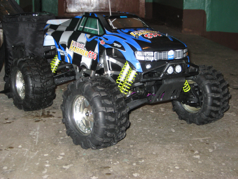

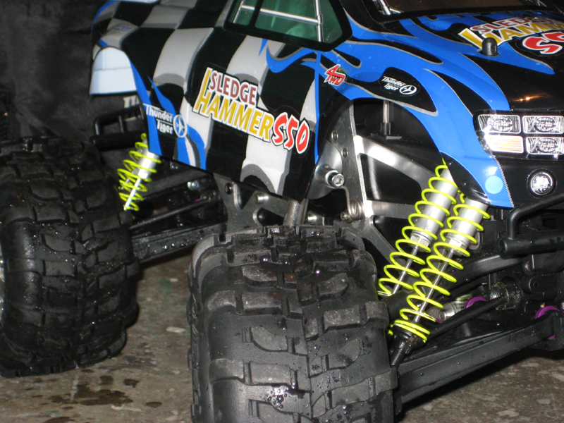

#39 Elektromax
Elektromax
  • 254 сообщений
  • Город:Санкт-Ленинград
Отправлено 17 Mar 2009 - 00:43
Просто машины.....
Сообщение отредактировал Elektromax: 17 Mar 2009 - 00:43
