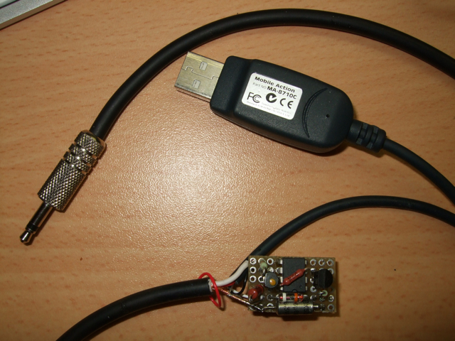

Всем привет! У меня получилось подружить Walkera 2401 и FMS. Это получилось с помощью кабеля, который я спаял по схеме, выложенной здесь http://www.rcdesign....onics/fms_cable
причем я пробовал подключить через этот кабель еще и передатчик от Falkon 3D - работает как часики. В начале этой ветки кто-то интересовался подключением к FMS по USB. так у меня это тоже получилось. для этого я использовал старый интерфейсный USB кабель от сотового телефона. Эти кабели при подключении инсталлируются как виртуальные COM порты. В самом кабеле, Который идет к разъему сотового телефона есть четыре проводка. Один из них - общий и его можно определить с помощью тестера если прозвонить корпус USB разъема и провод, который является экраном. В моем экземпляре кабеля это был неизолированный провод. Его следует подключить к общему проводу схемы. После инсталляции этого кабеля в компьютер тестером следует найти провод на котором напряжение превышает 5 В. Этот провод следует подключить к верхнему выводу резистора R3 для того, чтобы обеспечить питание схемы. В моем кабеле этот провод оказался белого цвета Оставшиеся два проводка представляют вход и выход виртуального COM порта. Для определения "входа" следует через резистор сопротивлением в один килоом подключить их по очереди к выводу 7 микросхемы PIC12C508 проверяя работу пульта в FMS. Для проверки проще всего использовать режим калибровки. После определения "входа", резистор можно не устанавливать и припаять этот проводок непосредственно к выводу 7. В моем кабеле это оказался черный провод. Естественно в этом случае нет необходимости устанавливать транзистор КТ3107, резисторы R1 и R2 а также разъем для COM порта.
