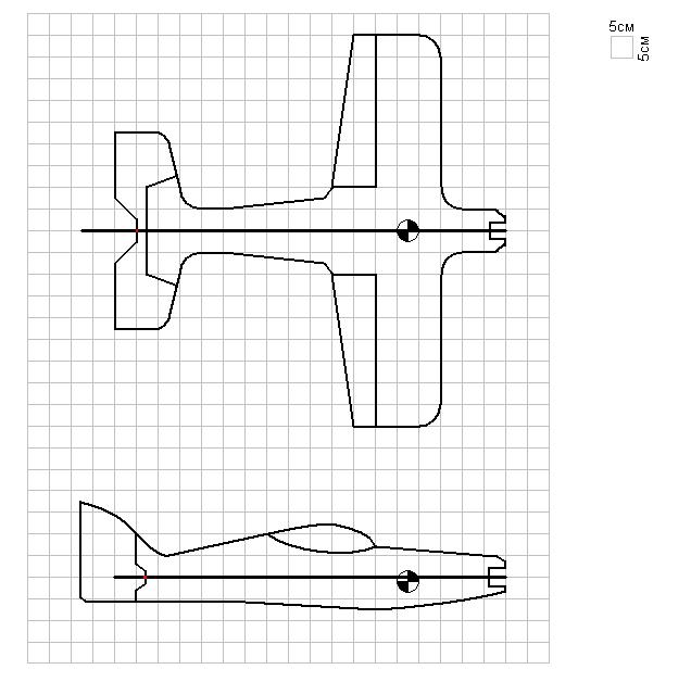

Оффтоп. Братела, а нелзя было тему продолжить, которую начал (про 3Д паркфлаер)? Представь, еслиб каждый участник форума рассказывал в каждой темепро каждый купленный/построенный и разбитый самолет, то сколько тем было бы? Судя по видио у тебя еще мало опыта в моделизме и инете и тебе много хочется сказать всем.
боше не буду...
полетит???
Сообщение отредактировал Брателла: 07 Oct 2008 - 11:27
#25 Bil
Отправлено 07 Oct 2008 - 12:28
Полетит, только не делай из него кирпич летающий. Для такого размера максимальный полётный вес 180-190 гр.
И будет счастье. Вот тогда поймаешь кайф!!! :)
И носовую часть в плане сверху пошире сделай.
