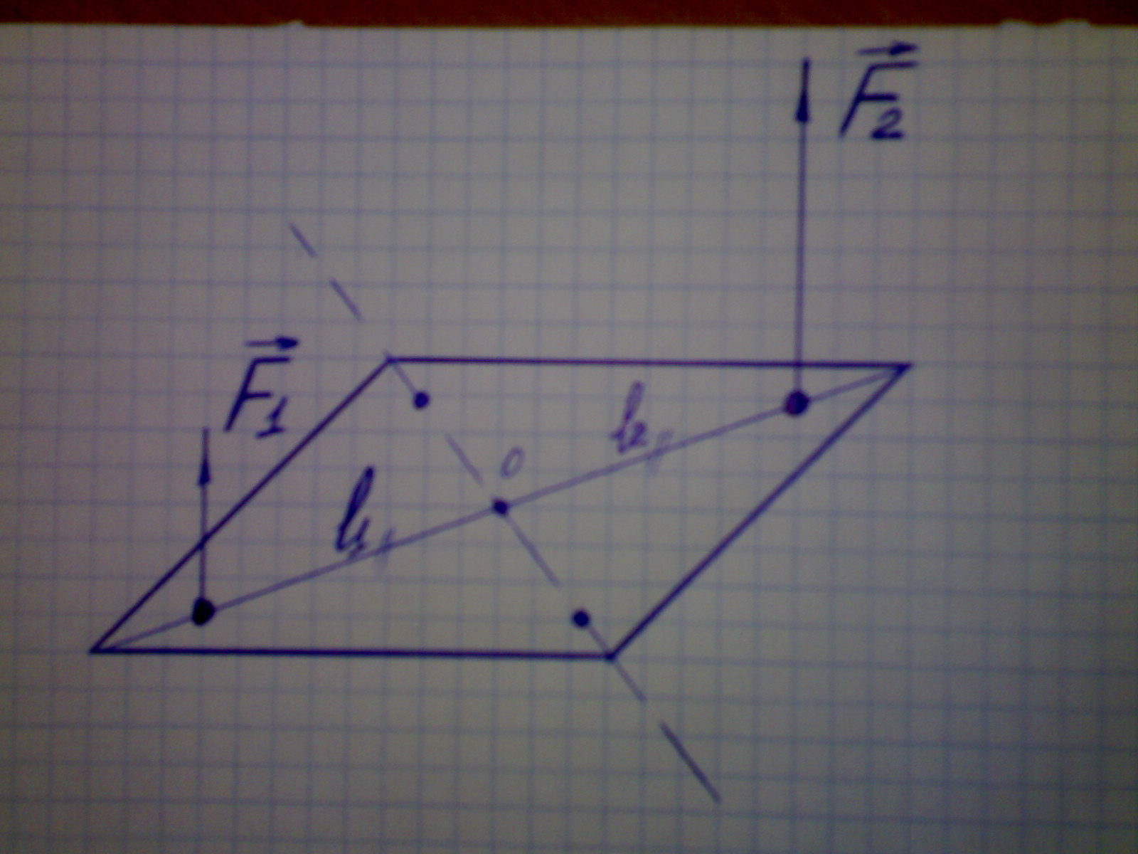

Посмотри еще на одну схемку: М(момент силы)=F*l => M1=F1*l1 M2=F2*l2, так как l1=l2=l, а F1<F2
M2>M1 => M2-M1=F2*l-F1*l => (M2-M1)=l*(F2-F1), что приводит к минимальному крутящему моменту.
P.S. Каким образом ты хочешь усложнить схему? Если тебе не трудно-нарисуй.
здесь всё правиьно, но откуда такой вывод, что крутящий момент будет минимален?
Теперь по, вашему чертежу, умарный вектор тяги будет направлен под острым углом к двигателю (F1-его тягя меньше), что будет поднимать двигатель (F2) - опять же крутящий момент, при чём он будет сохранятся при неизменной тяге двигателей (точнее разницы в их тягах).
Моё мнение оставить четыре турбины на подём и крен, а вот для перемещений поставить ещё два двигателя, для продольного и пореречного движения.
Что бы правильно начертить-расчитать нужно учитывать все силы.

#39 skyflyer
skyflyer
  • 39 сообщений
Отправлено 17 Feb 2007 - 20:23
Поэтому рекомендую почитать
http://www.rcdesign....ory#eztoc5297_4
там очень подробно описаны силы воздействующие на вертолёт в различные моменты его полёта, немножко дороботав (выкинв вращяющий момент от ротора) и сумарную тягу получаете не от лопастей а от двигателей, можно построить полную схему.
Если ставить два дополнительных двигателя, то пидется ставить еще и аккумулятор к ним, а это сильно увеличит массу конструкции. Если тяга одной турбины Ducted fun 225 грамм, при весе 110 грамм, то дополнительная нагрузка может быть смертельной. Может ты знаешь где достать более мощьные турбины? И потом, какие двигатели нужно добавлять, какая тяга должна быть у них, чтобы сдвинуть модель в горизонтальной плоскости?
P.S. Спасибо за ссылку, там все понятно описано!
для перемещения в горизонтальной плоскости не надо такого мощного двигателя, там достаточно просто сдвинуть его с места, как я понимаю полёты будут в закрытом помещении на первых парах, поэтому ветер не учитываем.
я думаю небольшой двигетель для горизонтальных перемещений будет самое то.
