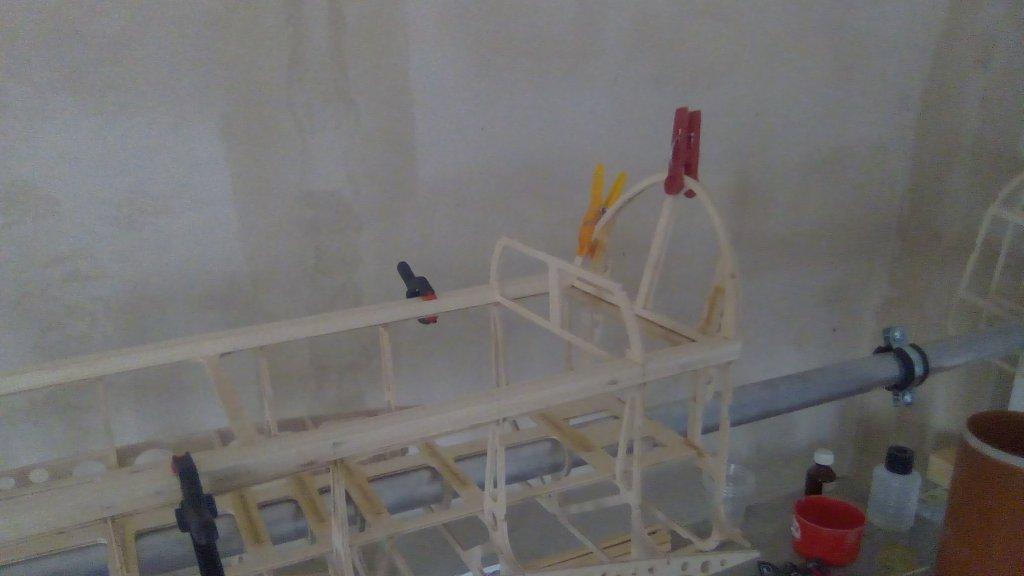

Отправлено 04 Mar 2019 - 09:32
Ну процесс потихоньку движется, не так как хотелось бы, но нам торопиться ни к чему smile.gif.
Примеряю "стринги" mellow.gif , сделал подгонку люка воздуховода и съемной части кабины.

Отправлено 07 Mar 2019 - 22:54
Ну что процесс потихоньку движется mellow.gif .
Два дня пытался соорудить каркас лючка воздуховода,главное чтобы ничего лишнего не приклеилось angry.gif , сегодня наконец удалось wub.gif .

Отправлено 09 Mar 2019 - 22:07
Ну и конечный этап склейки стрингеров.

Отправлено 12 Mar 2019 - 21:35
Результат
Ну вот скоро и будет готова первая часть фюзеляжа.
Завтра склею остатки стрингеров и можно будет заняться воздуховодом.
