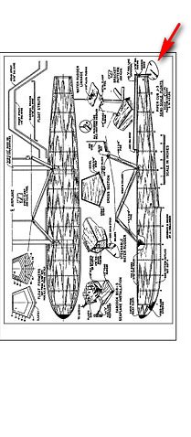

Это хорошо конечно, но рулить то он как будет? Поставьте хотя бы два киля на поплавки, для более прямолинейного движения по воде. В ролике видно что вращающий момент его разворачивает, а это не есть хорошо, так как при незначительном ветре ваше детище "кувырк" на крыло сделает! Несмотря на то что модель маленького масштаба, делайте всё как на прототипах. Не изобретайте велосипед. Успехов.
