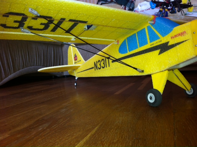

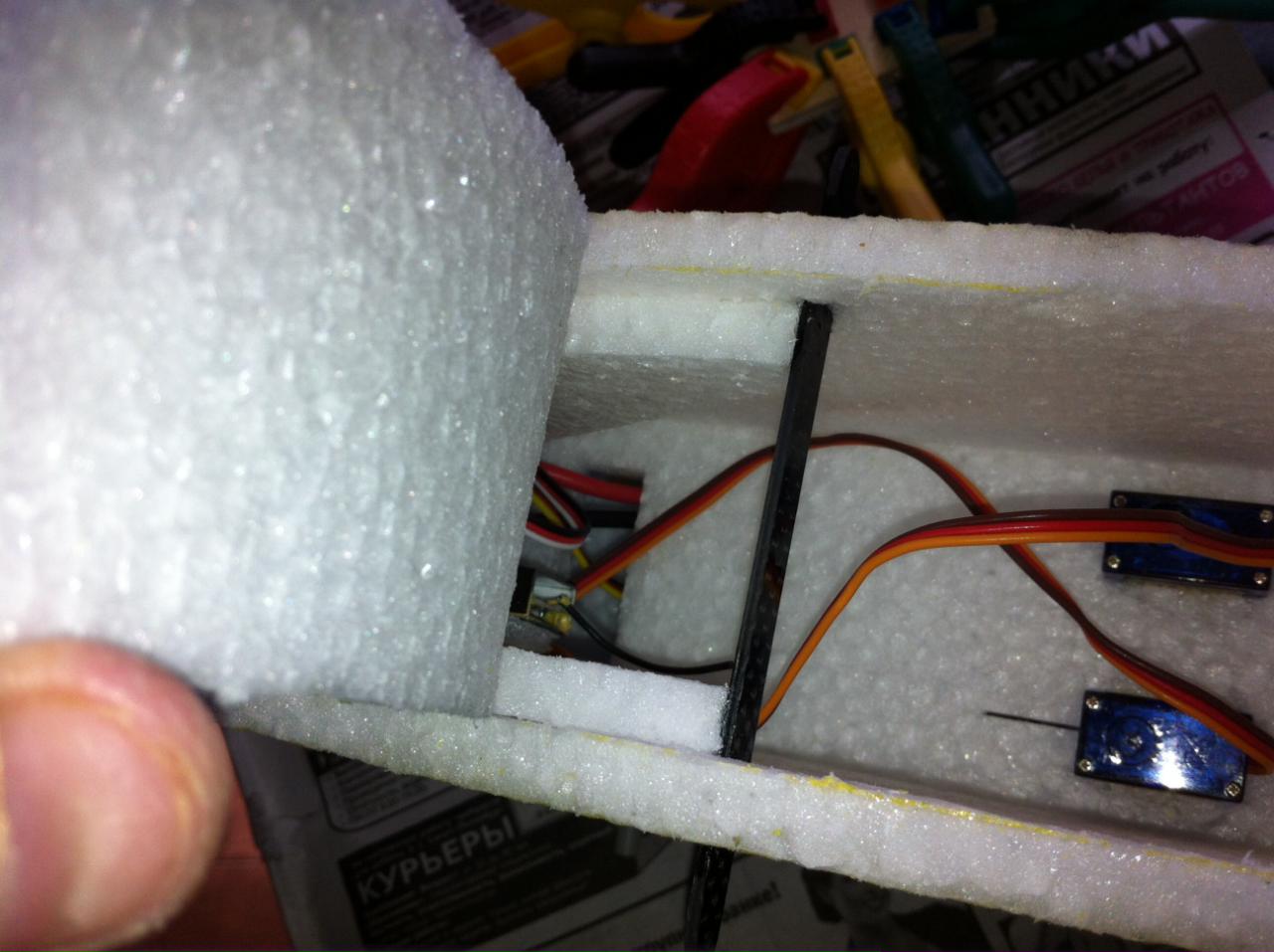

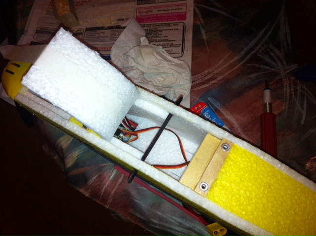

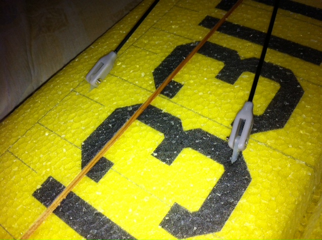

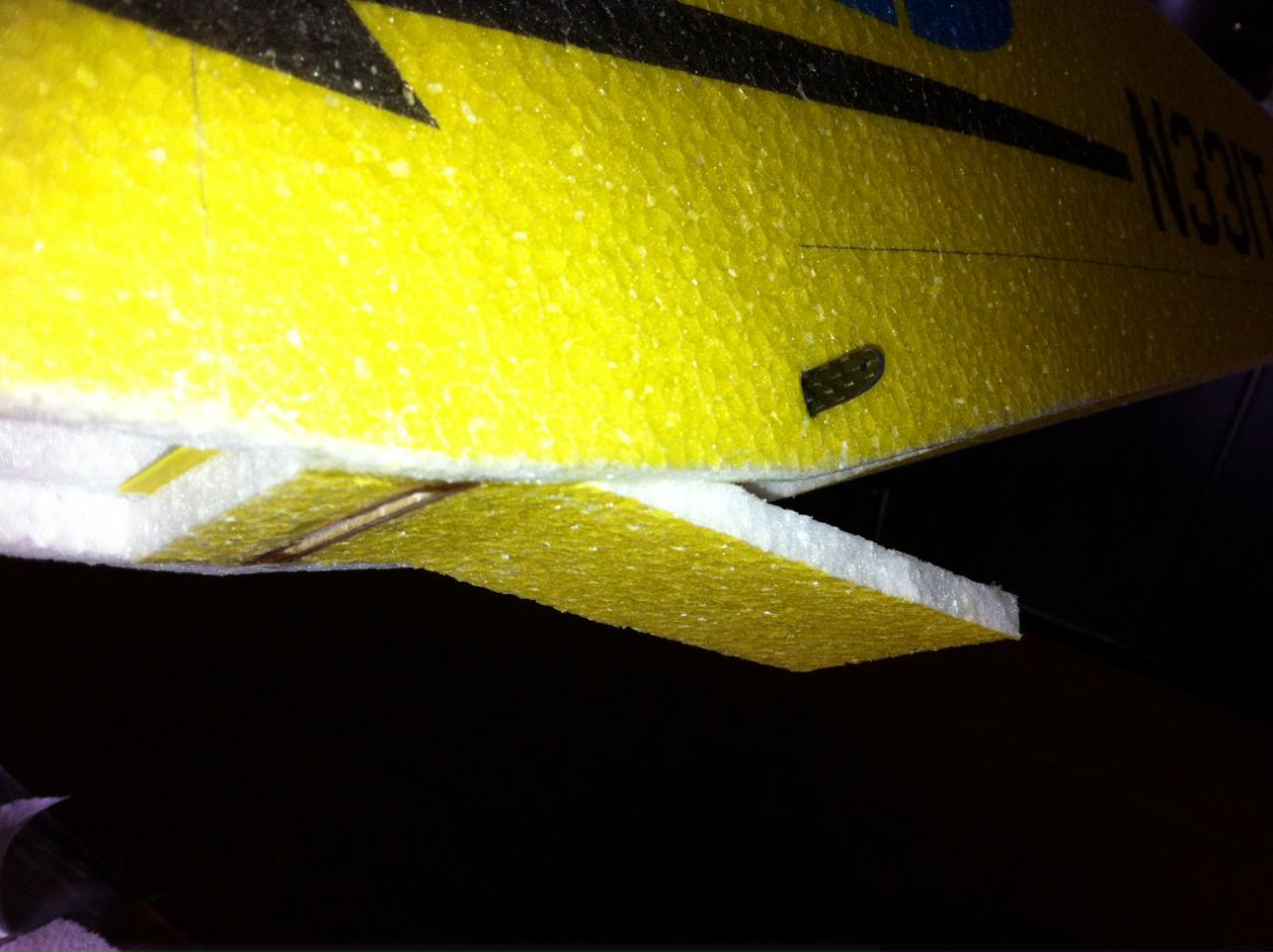

Решил создать тему про PIPER j-3 из ЕРР. Размах крыльев 1200мм. Красивый, послушный -
Но ведь хочется что то улучшить. И вот я решил поставить растяжки крыльев как на оригинале, не только для красоты, но и для большей жесткости крыльев, а то крутишь петли и крылья изгибаются как "U".

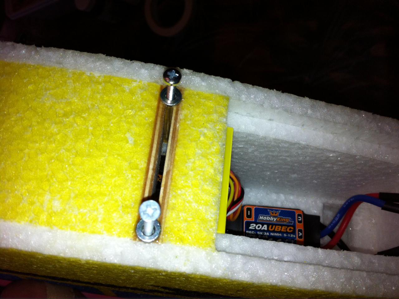

Препарировал брюшко, вклеил планочку карбоновую (запчасти от фотоподвеса убитого :)) Ну и думаю, а как же зимой на лыжах или по воде на поплавках? И решил сделать крепление для них, на будущее :)

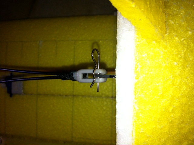

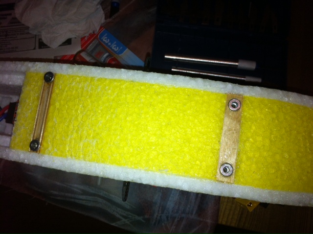

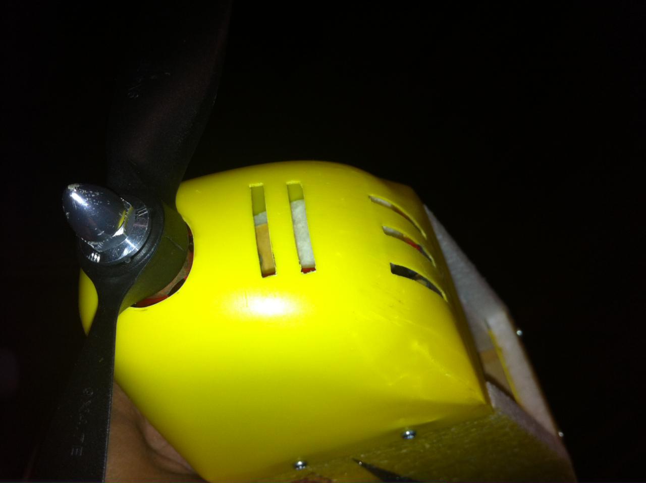

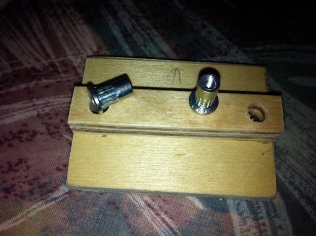

Так вставил заклепки-гайки в носовой части. Прорезал щели для вентиляции двигателя.

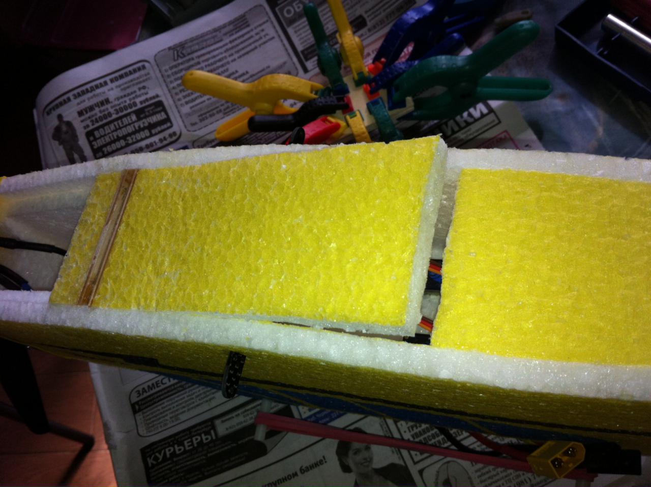

Вклеил усилитель для задних стоек.

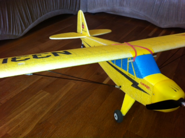

Сделал растяжки крыльев, конечно не копийно и покрасить в желтый цвет надо бы, но функцию свою выполнять будут.

Отличная работа, Андрей!
Может подкосы всё-таки жёлтыми сделать? И можно сразу на фестиваль полукопий... :)
Немного странно, что на моём Пайпере при петлях крылья не выгибаются. Какая мотоустановка используется? Может всё дело в слишком большой скорости?

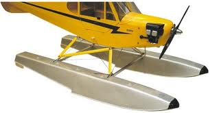

Нашел несколько рисунков с поплавками, Александр, попробуешь сделать :on_the_quiet2:

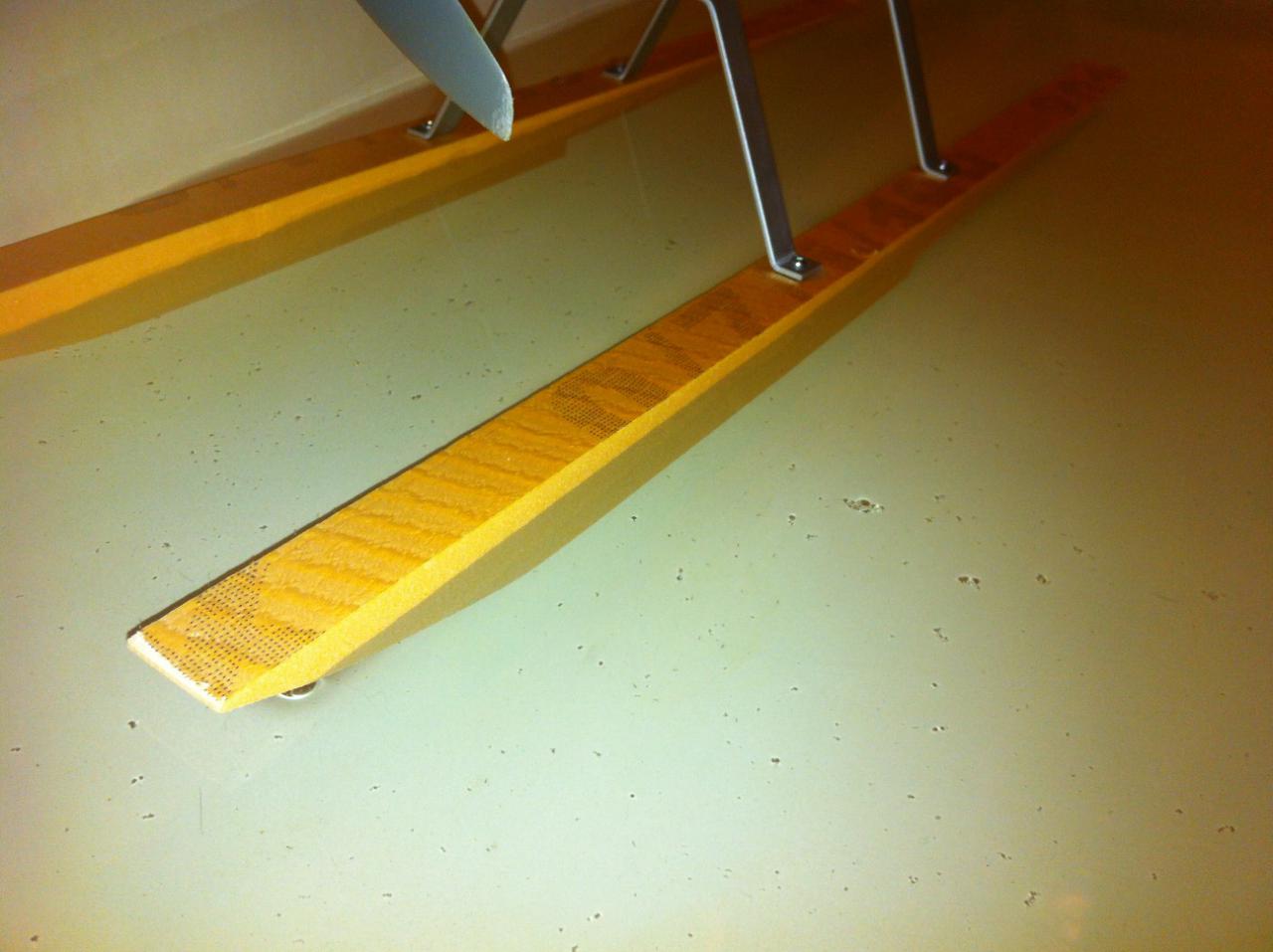

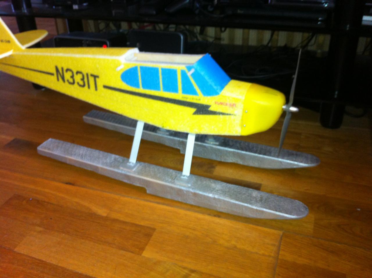

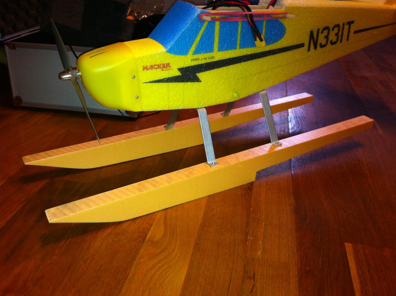

Сделал стойки из алюминия для поплавков (спасибо Александру за вырезанные заготовки). К сожалению испытиния в ванне показали, что запаса плавучисти нет. Надо увеличивать объем поплавков.

Андрей, новые заготовки (шириной 50мм вместо бывших 26) уже вырезаны по тому же чертежу.
Вес обеих 60г. Запас плавучести теперь равен почти 4! Ну там если сточить для красоты, то чуть меньше станет.
А свой пока оставлю на узких. Вроде бы плавучести хватает. Даже при перегрузке 80гр. Испытания покажут хватает их или нет.

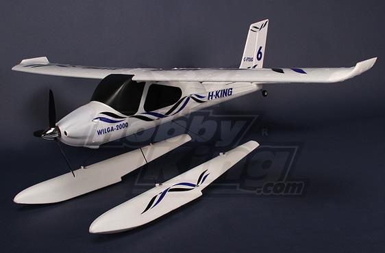

Я, как человек живущий у залива, как-то пробовал вот такую конструкцию (все было стоковое).
Слабые проволочные крепления - болтались и несколько меняли направление заплыва. Руддером чуть шевельнул - резкое изменение направления с потерей скорости. В общем, водная стихия, как оказалось, липкая, плотная и сильно отличается от воздушной :on_the_quiet2: Силенок на отрыв не хватило. Не понравилось. Усиливать конструкцию большого желания не было - добавит вес, а пепелац и так только блинчиком летает на 2S. На 3S не попробовал - поплавки к тому времени промокли и стали совсем тяжелые.
Так что приготовьтесь к возможному увеличению энерговооруженности и напрашивается требование несмачиваемости к поплавкам.

Гидроизоляцию планирую сделать покрасив аквалаком.
Про тягу - возможно да, придётся увеличивать.
