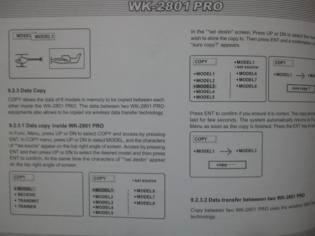

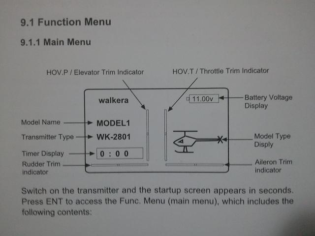

Отправлено 10 Mar 2012 - 12:38
Сидел вертел два Валкеровских пульта..... Набор функций постоянный и нет режимов для других летательных аппаратов. Самиков у Вальки нет. Изначально аппа для вертов. Конечно приколхозить мона че угодно....
ошибаетесь , рекомендую пульт от Валкеры WK-2801 ? примеров много и не чего колхозить не надо
Сообщение отредактировал Артур49: 10 Mar 2012 - 12:47

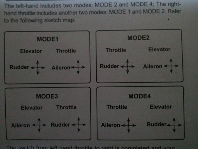

Посмотрел все видео. Почитал все что мог ) и сегодня попробовал хотя бы немного взлететь. Так вот у меня получилось! Правда посадка неудачная на дерево в 100 метрах от меня но все целое. Вообщем надо много тренироваться. Единственное что хотел спросить вот видео смотрел как такой же вертолет плавно поднялся с места, а если я так делаю он на бок заваливается. Вот сегодня рискнул рывком поднять. Получилось. Но хотелось бы плавнее.
И еще если я хочу перкдючить на моде1 что бы левый стикер был не только обороты но и взлет есть ли у кого знания где переключить надо внутри пульта? Я так понял у меня сейчас левый стик это только обороты а можно что бы вместе с повышением оборотов вертолет взлетал как например соосники 3канальные. Или я опять не прав и тут так не получится?
#38 Артур49
Артур49
  • 156 сообщений
  • Город:Сочи
Отправлено 10 Mar 2012 - 14:08
Я еще раз повторюсь ! что такие вертолеты не взлетают плавно и ровно , тебе кажется что тот верт плавно взлетает , это приходит с опытом пилотирования на самом деле пилот начинает управлять моделью уже при отрыве от земли по этому создается впечатления ровного отрыва , все вертолеты классической схемы при взлете имеют снос в сторону как правило (влево) , MODE-2 по умолчанию что бы не переделывать внутренности пульта
#39 Артур49
Артур49
  • 156 сообщений
  • Город:Сочи
Отправлено 10 Mar 2012 - 14:21
У тебя щас и так установлено MODE-1 тебе надо переключится на MODE-2 , в инструкции у тебя должно быть описана эта процедура
