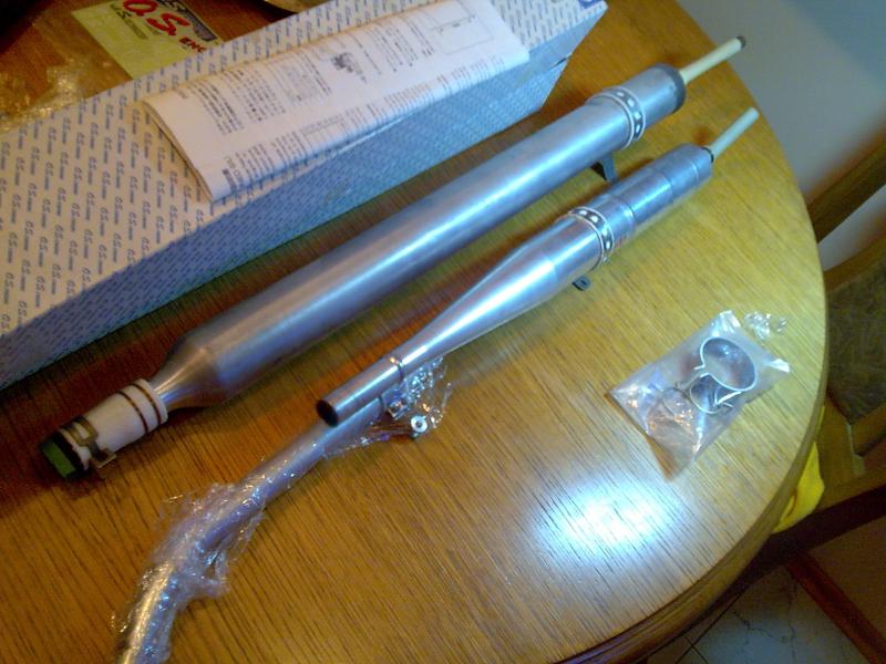

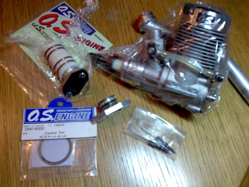

Коллеги, привет!
Осень однако притопала, пора снова за работу.
В общем путём долгих раздумий, наконец принял окончательное решение по мотору для этой пилотаги.
В общем так...ничего нового не придумал. :crazy_fly: Будет установлен двухтактный ОСЁЛ под названием OS MAX140RX с резонансной трубой.
Ввиду ограниченности бюджета решил прикупить мотор БУ. Нашёл, договорился, скоро приедет посылочка и тогда можно будет начинать сборку самолёта.
Вот, что пришлют.
Пока по сборке целая куча вопросов, которые будем решать по мере поступления.

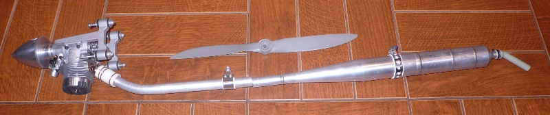

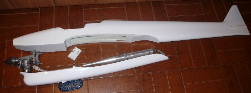

#29 Bil
Отправлено 17 Sep 2010 - 22:25
В обшем получил сегодня мотор и примочки, думаю, что не прогадал. Мотор в очень приличном состоянии.
С резонансной трубой вот такая селёдка получается.
Приложил к фюзу, вроде подходит в первом приближении.
Прикинул полную развесовку

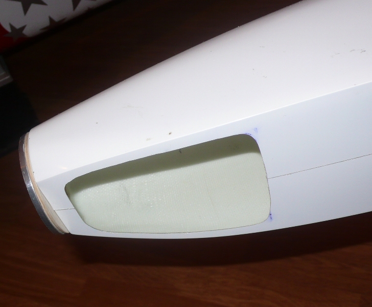

Два дня чесал репу, как установить мотор правильно, на какую мотораму, и самое главное как всё правильно промерить.
Шаблонов моторного шпангоута нет, ничего нет кроме пары эскизов.
Покопал чешские форумы и нашел рекомендации по выкосу двигателя. Нашёл - 1,5 град. вниз, 2,5 град. вправо. Дальше стал соображать и случилось!!! Промерил срез фюза в самом носу, там, где кок стоит и обнаружил, что срез сделан именно так, что если кок чётко идёт паралельно, то именно такими выкосы и получатся!!! :crazy_fly:
Следующая проблемма - моторама. Она обязательно должна быть с виброгасящими амортизаторами. Нашёл В ПЛАНЕТЕ единственную способную выдержать этот мотор позожий на зверя ......нифига не подошла, не вписалась в узкую морду пилотажки. Покупать фирменную HYDE, так она даже на распродаже стоит 139 баксов http://forum.rchobby...tyle_emoticons/default/dash1.gif
В общем подрезал фюз, для того, чтобы можно примерять было
и........Сварганил деревянную мотораму в качестве макета
Буду фрезеровать из дюраля и установлю на четыре сайлент-блока гасящих вибрацию.

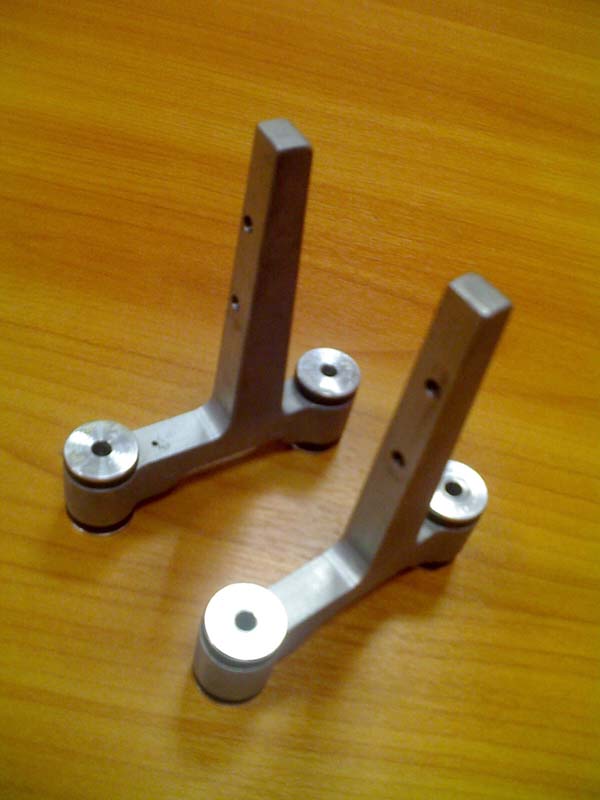

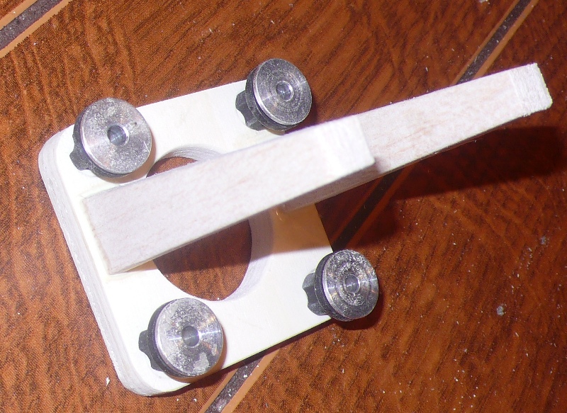

#36 Bil
Отправлено 23 Sep 2010 - 10:19
Юра, привет!
Случайно не такая как на фотке?
#37 Yury
Отправлено 23 Sep 2010 - 10:21
Вроде она. У меня только резинок нет.
#38 Bil
Отправлено 23 Sep 2010 - 10:25
Ну вот, собственно она и не залезла мне под капот, всё там неплохо, только рога с резинками сильно растопырены и один из них изнутри упирается в корку фюза и мотор нормально не установить.
#39 Yury
Отправлено 23 Sep 2010 - 10:48
Понятно.
Подумай над такой конструкцией. Я так делал.
Взял обычную пластиковую мотораму. К ней прикрепил шпильки в сторону обратную двигателю. В первом шпангоуте сделал отверстия под резинки. Отверстия укрепил, пропитав их эпоксидкой. Получается очень узко, не шире моторамы. Единственно не очень удобно собирать, так как затягивать нужно изнутри фюзеляжа. Получается, что мягкое соединение не в мотораме, а в первом шпангоуте.
Сообщение отредактировал Yury: 23 Sep 2010 - 10:49
#40 Bil
Отправлено 23 Sep 2010 - 11:02
Да дело в том, что я вообще никакой моторамы не то, что пластиковой, даже металлической, которая подходит для этого мотора пока не нашёл. Есть максимальный размер 60-120, но эту мотораму мотор развалит в хлам при первой перегазовке.
Вот такая петрушка получается. Поэтому и пришлось заморачиваться на самодельную. Фирменная HYDE бешеных бабок стоит, да ещё и пересылка туда прилипнет.
