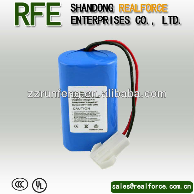

Следующий вопрос: можно ли собрать батарею из стандартных элементов 18650?
Штатная батарея выглядит как два таких, склеенных вместе.
Можно ли их соединить по схеме 2+2, увеличив емкость вдвое?

Соединив в последовательной цепи вы увеличите вольтаж, а емкость останется той же! если подключить параллельно то увеличите емкость! вроде так :write:

Именно, потому нужно 4 батареи, соединенные параллельно-последовательно.
Вопрос - применимы ли эти аккумуляторы на вертолетах?

Не факт, что у вас эта "комнатная телеантена" подойдет по частоте... Поищите в хоббимагазах похожую аппу и замерте длинну и толщину - вот такую антену и покупайте.
Собрав по схеме 2+2 вы увеличите вольтаж или емкость, это как подключите. Но то что вес батареи вы увеличите в 2 раза, это точно. Вес будет влиять на полетное время, то есть увеличив батарею в 2 раза (по емкости и весу), вы получите увеличение полетного времени всего лишь раза в 1.5.
К тому же не забывайте что аккумы для бортового пака, должны быть одинаковые, по емкости и вольтажу. Родной батарейный пак скорее всего полудохлый...
Соберите лучше второй или третий бортовой пак. Будет у вас их два, три.... Заряжайте дома, а летайте на улице.
Мне кажется проще заказать родную:
http://www.ebay.com/...=item2323122232
Собрать конечно можно, если 18650 есть в наличии. Судя по всему там такие и стоят, даже на термоусадке написано 18650. Элементы должны быть емкостью не меньше 1500mAh и током отдачи не меньше 15C (15x1.5=22.5А).
Только обязательно нужен балансировочный разъем, чтобы элементы заряжались одинаково (одним напряжением).
А вот схема 2+2 не сработает. Емкость увеличится в 2 раза, но и масса тоже в 2 раза возрастет. Во-первых нарушится баланс вертолета, а во-вторых увеличится взлетный вес, поэтому время полета если и увеличится, то ненадолго.
Проще собрать 2 аккума и менять их друг за другом.
