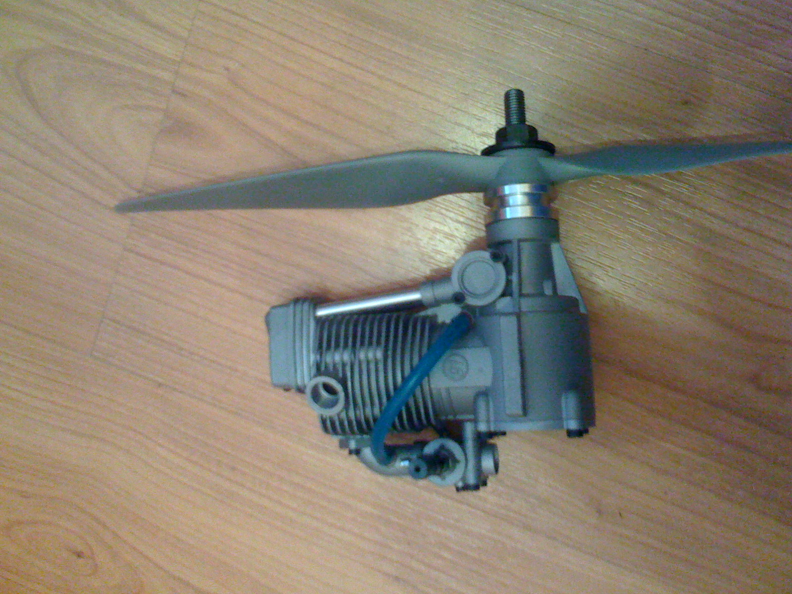

Для начала повесь фото непонятных узлов. Лично я - не семь пядей во лбу. Ещё не телепат :) .
Напиши, что за модель,а лучше дай ссылку.
У нас страна Советов,Xandr! Насоветуют!

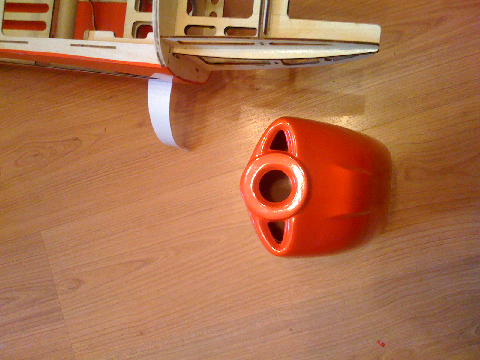

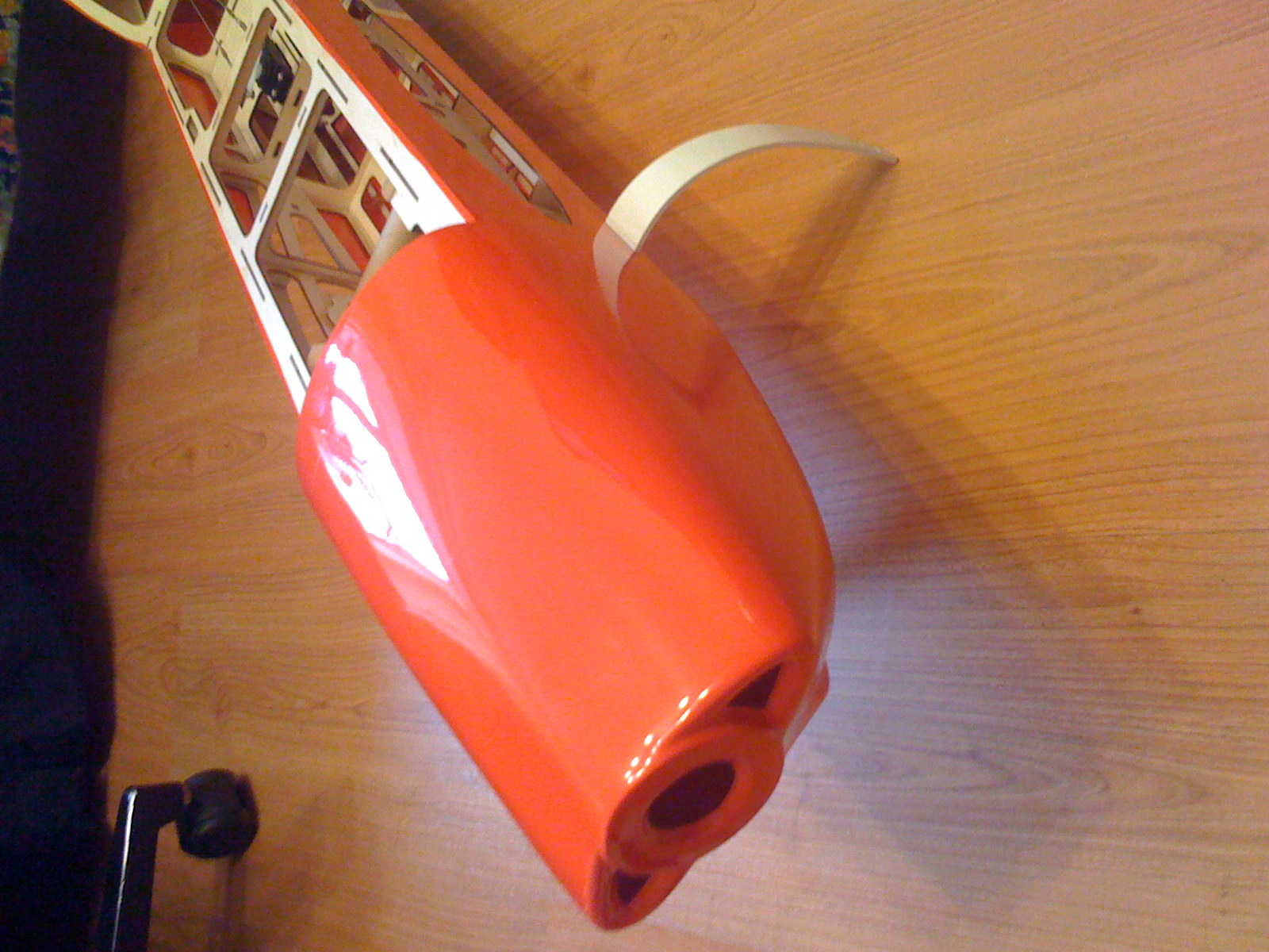

#5 Xandr
Xandr
  • 8 сообщений
Отправлено 30 Aug 2009 - 17:49
вот фоты как просили ))

Отправлено 30 Aug 2009 - 18:48
1-как закрепить капот на ней?? :P
Т.к. самик ДВСный, то на винтиках, а не на саморезах.
2-при установленном двигателе капот не лезет на свое место. :P
Надо в нём прорезать ответстия под выступающие части двигателя - обычно это цилиндр и глушитель. Так же надо озадачиться отверстием под иглу регулировки топлива. В это отверстки потом выводится удлиннитель с иглы - гусочек стальной проболоки загнутый на конце буквой "Г".
3-мне кажется или отверстия в коке маловаты для нормального обдува движка ??? (при том что выхода для воздуха кроме как в фузеляж не имеется) :huh:
Когда прорежете дырки под цилиндр и глушак - вопрос снимется, я думаю.

Отправлено 31 Aug 2009 - 19:27
1-как закрепить кок на ней?? ;)
Для крепления капота в набор должны быть вложены соответствующие винты (типа саморезов) с широкими шляпками. Под них рекомендую подложить тонкую эластичную прокладку (для страховки от самооткручивания в результате вибрации двигателя). Я обычно ставлю тонкий (1-1.5 мм) срез силиконового шланга в виде шайбы. Место шурупа обычно быстро "разбивается". Так что я поначалу сразу, в этом месте с внутренней стороны, ставлю на смоле кусочек стеклоткани 0,1 мм.
Первые облеты лучьше делать без капота вообще. Надо "поймать" выкос двигателя. И регулировки двигателя проводить легче. Капот - это скорее элемент тюнинга. На малых скоростях он слабо влияет на общую картину управляемости.
После облета капот надо ставить так, чтобы был нормальный обдув двигателя. Иначе при полетах в жару можо заработать проблемы. Края капота должны быть в пределах 4-5 мм от частей двигателя.

#16 Xandr
Xandr
  • 8 сообщений
Отправлено 01 Sep 2009 - 01:56
Ну вобщем с небольшим включением мозга все само собралось и оделось.. B)
Капот пишлось не на грибы сажать а сверлить в торце фанеры отверстие 5мм и вклеивать туды по старинке латунную втулку с резьбой М2
ну и опять же из-зи включения мозга на некоторое время (хоть и очень короткое) висит самик на стенке, а по почте идет тренер-неубивайка...
попозже фоты скину того что получилось..
