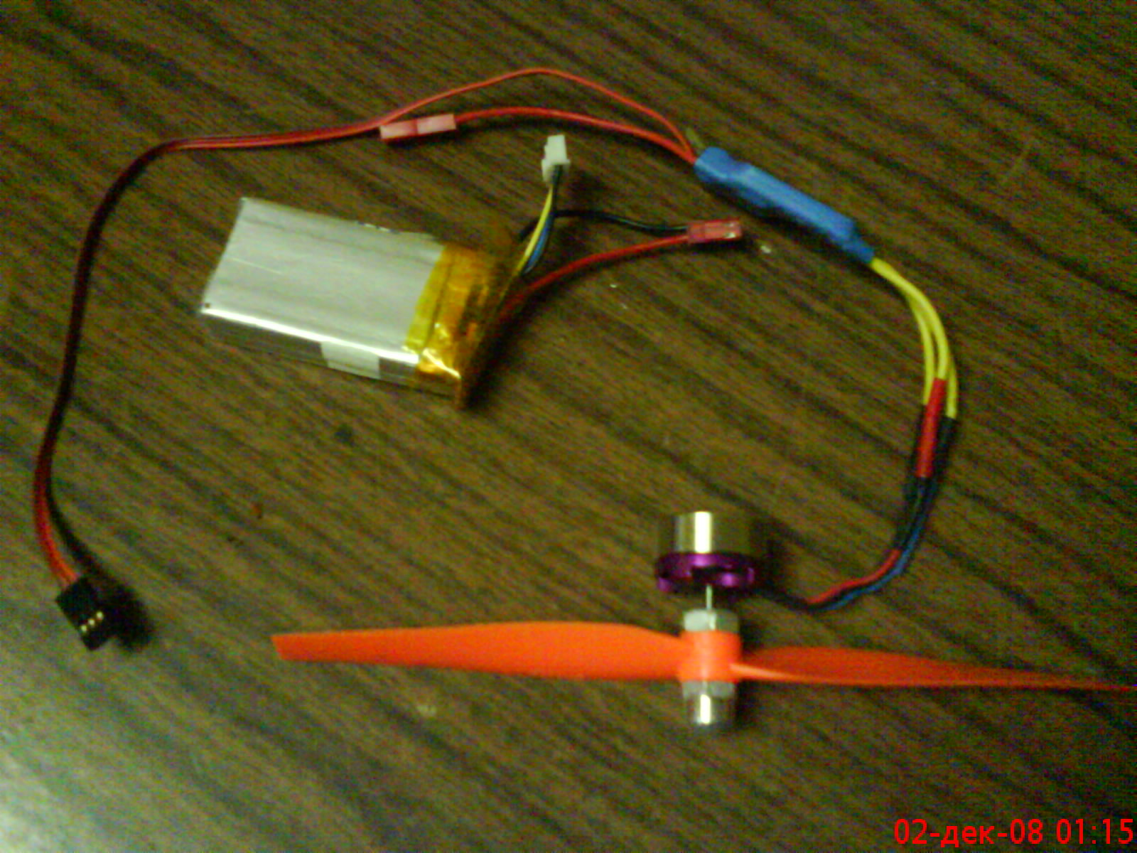

DSC00498.JPG народ это фирма e-sky я не знаю сколько чего оно может , подскажите плиз , мало ли кто знает ?

двигатель этой фирмы весом 30г.-1500 об.\вольт,ток до 10А,2банки винт 9х4,7-3банки - 8х4,тяга в пределах 400-450гр
Тоже попал с таким мотором , он у меня почему то дергается .....
проверьте подсоединение проводов регулятора и обмоток мотора,выставлен ли диапазон газа на регуляторе-просто удивлен, двигатель очень прост и работает с любыми регуляторами
в регуле выгорела часть ключей - или межвитковое в моторе...
попадание не в моторе, а в незнании...
