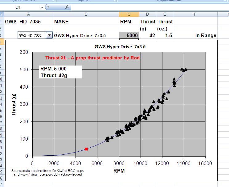

Чего то я тут частенько натыкаюсь на фразы типа: "с этим винтом мотор греется", "Винт не тянет", "Шаг не тот", "Винт я выбрал с таким-то шагом" и пр.
Вот задумался - как вообще подбирают винт под модель? Вот построил я вжика, не мудрствуя лукаво поставил винт от еппшки... Даже не знаю с каким шагом. Все летает, ничего не греется.
Но ведь надо то по науке ;)
Всретил эксельный расчетчик какойто "thrust_XL_1_02", ничего не понял в нем(
Может кто-то разъяснит что к чему? Если не трудно ))
выбирается пропеллер из списка, задаются обороты и ВПИСЫВАЮТСЯ ВРУЧНУЮ, в результате получаем ТЯГУ данного пропа при заданных оборотах. программа элементарна и довольно точна. как там могло чтото не получиться - непонятно...

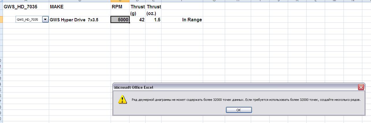

Для начала мне абсолютно ни о чем не говорит название например "GWS Hyper Drive 10x6" Чего тут 10? А чего 6?
И что тут элементарного? :-\

В ячейке А3 - задаются параметры винта; в ячейке В3 отображается название винта, диаметр х шаг (в дюймах); в ячейке С3 задаете обороты (я считал из расчета: напряжение питания двигателя * число оборотов/вольт (указано в характеристиках движка) * 0,7...0,8 (примерный поправочный коэффициент); в ячейке D3 получауте тягу винта в гр; в ячейке F3 - проходит ли винт по оборотам (In Range - все в порядке).
Krat0S, а экспериментировать не пробовал? Я думал, что у всех русских, особенно моделистов, экспериментаторство заложено в крови....

#14 Krat0S
Krat0S
  • 363 сообщений
  • Город:Краснодарский край
Отправлено 29 Oct 2008 - 08:56
Я уже скоро головой об стену бицца буду :crazy_pilot:
Может я и тупой, но потыкать я первым делом попробовал...

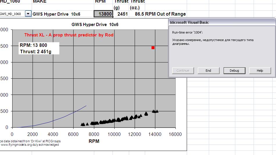

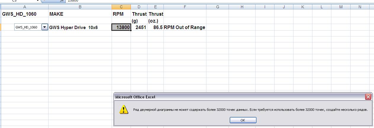

Вот еще раз попробовал:
1. Задаю обороты двигателя.(От фонаря, т.к. какой у меня двиг - понятия не имею. Например ставлю 5000)
Получаю: error.JPG
Жму, ок, получаю: error1.JPG

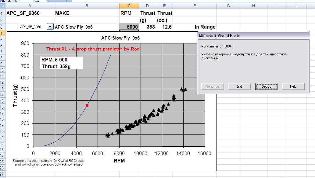

2. Выбираю проп APC Slow Fly 9x6
Получаем: error2.JPG
В итоге: error3.JPG
Вы хотите сказать что это нормально? Так и должно быть?

#15 JEDI
JEDI
  • 451 сообщений
Отправлено 29 Oct 2008 - 11:51
вы получили АБСОЛЮТНО правильные данные для оборотов 5000 в минуту и пропеллеров 7х3.5 и 9х6 - всё абсолютно верно.
тяга именно такая на этих оборотах у этих пропеллеров и будет.

#16 Krat0S
Krat0S
  • 363 сообщений
Отправлено 29 Oct 2008 - 13:41
за язвительность прошу простить - а впредь лучше не давать для неё повода... :crazy_pilot:

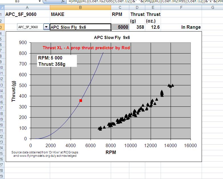

Я потому и задаю вопросы - как программера меня нервируют данные полученные путем выполнения программы с двумя крашами %)
А почему на диаграмме черные треугольнички(кстати что они значат?) не совпадают с линией графика?

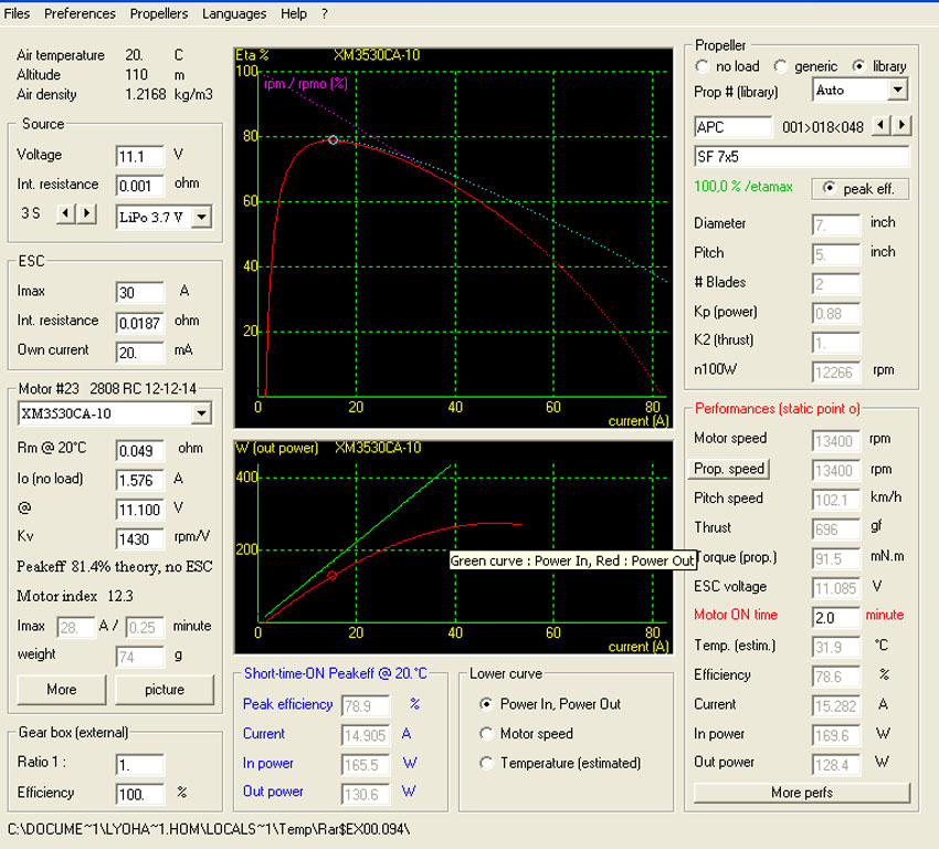

Помогите с Dualsky Calc!
Говорила мне мама в детстве: "Учи сынок английский!" А я не слушал... :on_the_quiet2:
Выбрал в программулине движок, аккум, винт. Что дальше? Нужно выставлять ещё какие нибудь параметры? Где показывает тягу???

Отправлено 31 Oct 2008 - 13:34

Но вопросы не закончились:
gf - это что за еденицы измерения?
Програмулина, для мотора Dualsky XM3530CA-10 c 3S батареей и рекомендованым винтом АРС SF 7х5, показывает 696gf.
А с винтом АРС Е 10х5, с которым я его эксплуатировал - 1584gf.
Если это - граммы тяги, то как же всё-таки подобрать винт? Для винта АРС SF 7х5 (который выбирается из винтов АРС при выборе "peak eff") показывает ток меньше 20А, а для винта АРС Е 10х5 - под 40А??? Но и в тяге - поразительная разница!?
Где же золотая середина? Этот: Е 9х4.5 - 1346gf, около 30А. :P

имхо примерно правильные значения токов для тех значений тяги и приведённых вами пропеллеров.
сам летаю на 300 ваттном моторе с пропом 9х3.8 и высоким кв (1400) на 3 банках лития. модель - экстра 330 размах 920.
току жрёт 30 ампер в статике. тяги около 1300г, и скорость модели под сотню (на глаз).
1300аккумы 20С такого не сдюжили - пришлось ставить 1500 - только тогда выжал всё что хотелось.
ЗЫ
GF - это сокращение от GRAMMOFF
