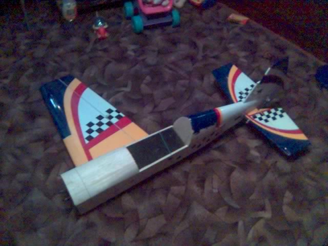

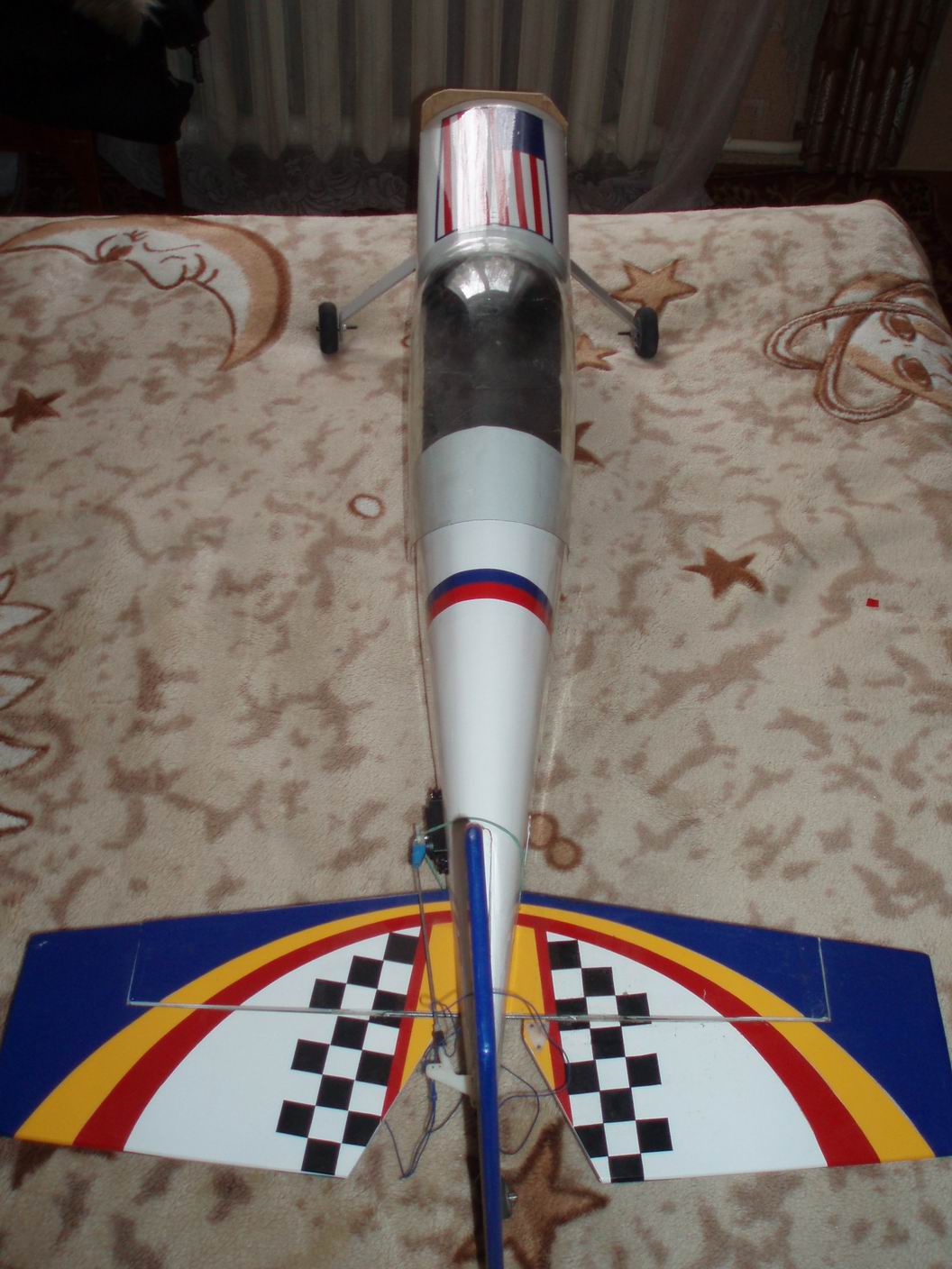

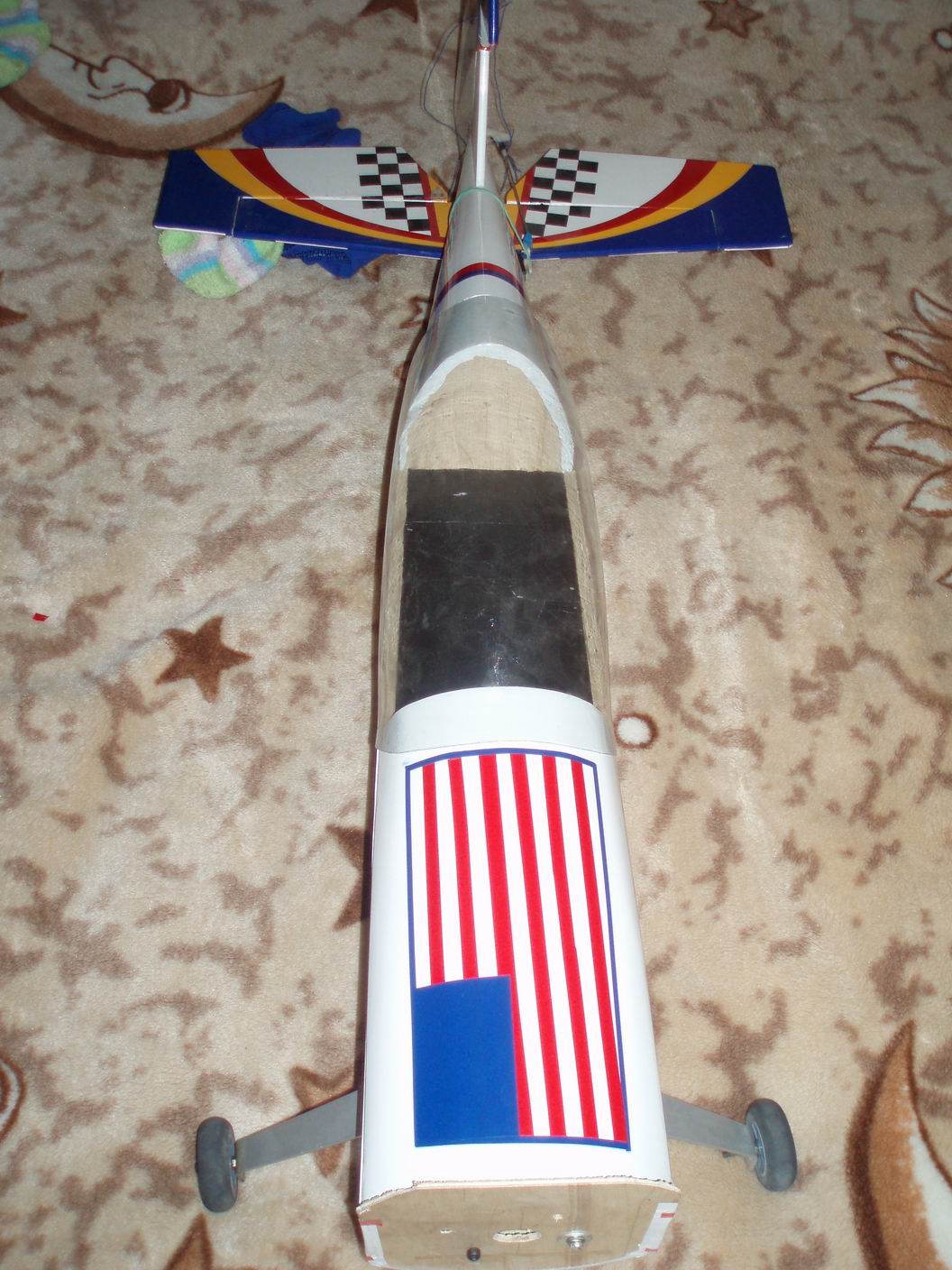

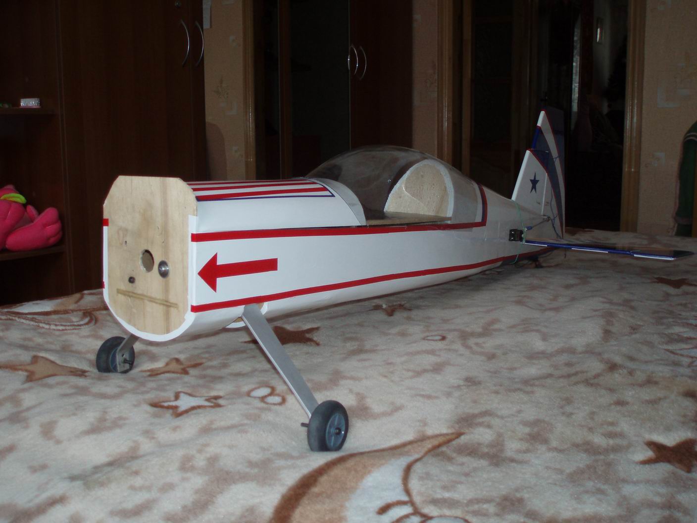

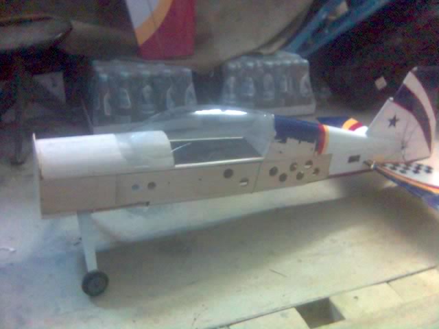

прикупил самолет, но из за потери управления, был разбит фюзеляж (востановлению не подлежит), остались крылья, хвостовое оперение, вот и решил востановить. Кто может поделиться чертежиком.... :)
Неспеша был востановлен из руин фюзеляж, а также крылышко подшаминил..

#5 Nail
Nail
  • 338 сообщений
  • Город:Салават РБ
Отправлено 27 Nov 2008 - 16:33
Именно таким образом хоббисты становятся настоящими авиамоделистами! :) .Уважуха!

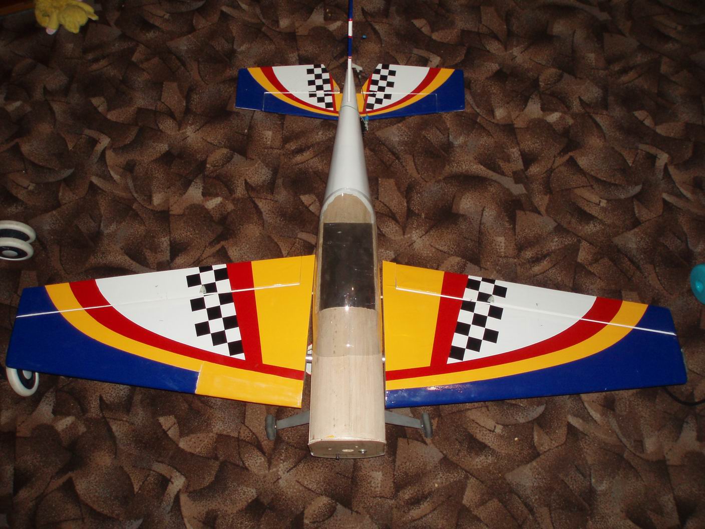

Неспеша был востановлен из руин фюзеляж? продолжение
__________________P1050004.JPG __________________P1050006.JPG __________________P1050009.JPG __________________PC240028.JPG

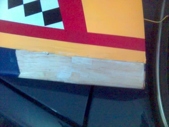

как видно на последней фотографии, несущая "труба-лонжерон" изогнута и поэтому крыло не прилегает к фюзеляжу, если выпрямлять дальше, то боюсь что сломается или просто очень сильно ослабнет и может переломиться в полете.
Вот вопрос: Чем можно заменьть из подручных средств? Уголная трубка на заказ не катит - дорого!! :on_the_quiet2:

Может глупости, но в голову приходит только дюралевый уголок)) Рублей 50-100 будет стоить, довольно легкий и сломать надо еще суметь :D

Возникает много сложностей с его установкой! Може еще кто, что посоветует... B)

Какой диаметр трубы? Если 16мм., есть вариант: взять подходящую лыжную палку. Она скорей всего будет конусная :( . Отпилить с нее кусок так, чтобы диаметр одного конца равнялся диаметру вашей старой трубы. Далее, на зоны опоры корневых нервюр и рёбер жёсткости фюзеляжа, а также на противолежащую сторону, нужно намотать несколько слоёв бумаги для принтера на клею "Локтайт", чтобы диаметры этих зон были одинаковыми :) . Т.е. нужно доработать 3 зоны. Обматывать всю трубу не стоит, т.к. это не усилит трубу, но здорово прибавит вес, а изгибные напряжения достигают максимальных значений только на месте примыкания крыла к фюзеляжу. Можно попробовать доработать таким образом подходящее колено от удочки. :)

Какой диаметр трубы? Если 16мм., есть вариант: на зоны опоры корневых нервюр и рёбер жёсткости фюзеляжа, а также на противолежащую сторону, нужно намотать несколько слоёв бумаги для принтера на клею ...чтобы диаметры этих зон были одинаковыми... Можно попробовать доработать таким образом подходящее колено от удочки. ;)
Спасибо!!! стоит подумать :)!!! :)
PS диаметр больше чем 16мм, где то в районе 20мм.. точно не помню надо померять :D
